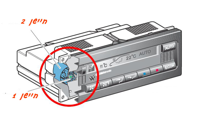

רפי,
את החיישן לניטור הטמפ' הפנימית המותקן ביחידת הקלימטרוניק בצד שמאל (ראה תמונה) תוכל לבדוק בצורה פשוטה.
תקרב כוס מים חמים מאוד למרחק של 3-5 סנטימטר מהחיישן ותמתין 15-30 שניות, לאחר שהמערכת תגלה טמפ' גבוהה אוטומטית המפוח יעלה את הספיקה וגם יחידת הקרר תוריד את הטמפ'.
ראה שרטוט היכן החיישן ממוקם (למעשה קיימים שני חיישנים ביחידת הקלימטרוניק)
