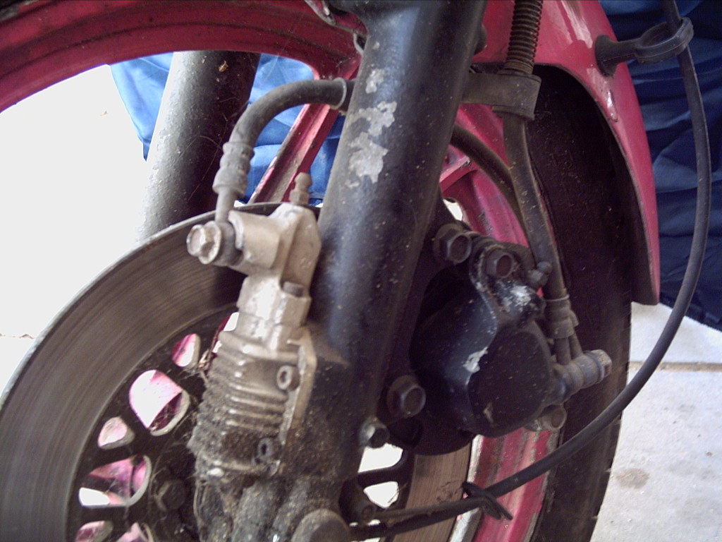

הנה תמונה בשביל שתוכלו להבין על מה לעזעזל אני מדבר...
בתמונה ניתן לראות את הצינור שיוצא מהקליפר ומתחבר ליחידה הזאת ( אגב, מישהו יודע מה זה?).
ממה צריך לנקז אוויר קודם?
:evil: לא תצליחו לעצור אותי, לא תצליחו להשתיק אותי! :evil:
זו מערכת למניעת שקיעת הבולמים הקדמיים בעת הפעלת ברקס קדמי.
ע"פ התמונה יש לנקז קודם בקליפר ואח"כ במערכת זו.
ישי

סיכום לבינתיים:
ניקזתי אוויר לפי הסדר שנכתב (קודם קליפר, אחרי זה המנגנון הזה) והבוכנה של הקליפר הייתה תקועה.
הרבה WD ושמן מכונות פתר את הבעיה. לבינתיים.
