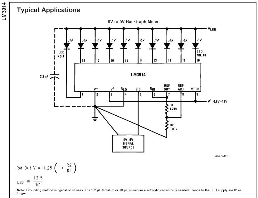

אני מעוניין לבנות LED ANALYZER של 0 עד 5 וולט, עבור הרכב כמובן, שיקבל אינפורמציה מחיישן ספציפי שזה טווח הפלט שלו.
טרם רכשתי ידע מורחב באלקטרוניקה - לכן אזדקק לעצת המומחים בעניין המעגל שמצאתי והאם נראה לכם שהויא יעשה את העבודה.
למיטב הבנתי במעגל הנ"ל יש 10 LED-ים שידלקו אחד אחרי השני לפי מדרגות של כ-0.5 וולט - וזה מה שאני צריך.
מעבר לג'וק עצמו, הלוח, הנגדים, הלדים והקבל - יש עוד משהו שצריך לקנות\לדעת ?

LM3914 - Dot/Bar Display Driver
המעגל הזה נלקח היישר מדפי הנתונים של הרכיב שבהם כבר נתונות דוגמאות שימוש נפוצות.
לכן, אין צורך בשום תוספות.
לגבי החישובים לא התעמקתי בנתונים המדוייקים שלו ולכן הייתי ממליץ ללכת לפי ההסברים המפורטים בדפי הנתונים.
בהצלחה.

אמור לעבוד בלי שום בעיות
בסירטוט הקבל סינון מצויין כאופציה
אל תוותר עליו

המעגל צריך להתחבר לחיישן MAP שאינו תלוי במערכת ההזרקה (ז"א חיישן נפרד שלא מחובר לכלום ויחובר רק לזה). המתח שהוא מוציא נע בין 0 ל 5 וולט (5 וולט = 1 אטמוספירה \ 14.5 PSI בקירוב, כל וולט שווה ערך לסביבות 150-200 מיליבאר).
מאחר וה LED BAR GRAPH שציינת לא עונה על הדרישות אני כנראה אצטרך להשתמש בלדים "רגילים" על המעגל (לאחר מדידות שביצעתי על הרכב עם וולט-מטר, החלטתי שאני צריך 5 ירוקים, 3 כתומים ו-2 אדומים).

לאחר התבוננות נוספת במעגל קיימת בעיה מסויימת למדוד מתחים כאלה ולקבל תוצאה שכול לד ידלק במתח מסויים בגלל חוסר הדיוק של הרכיבים. מסיבה זו הם השתמשו בנגדים מדוייקים של 3.83 קילואוהם ו-1.21 קילואוהם, נגדים בדיוק של 1 אחוז לא נמכרים ביחידות בודדות ובמיוחד לא אצל שמסי.
סימן טוב מוכר נגדים בדיוק של 1 אחוז בכמויות של 100 יחידות.
לכן נהוג לבנות מעגלים כאלה עם פוטנציומטר (נגד משתנה) ואז מכיילים את המעגל לרצף הדלקה נכון.
כמו כן הייתי מוסיף דיודה פשוטה ממשפחת 1N4002 בטור לפלוס לצורך הגנה נגד קוטביות הפוכה, כמובן יש להתחשב שמפל המתח על הדיודה הוא בסביבות 1.1 וולט, כלומר במקרה כזה מתח המקור חייב להיות לפחות 8 וולט ולא 6.8 וולט.

אז לסיכומו של עניין אתה אומר שאת 2 הנגדים הנ"ל להחליף ב-2 פוטנציומטרים של עד 4-5K כל אחד - ולהוסיף לרשימה גם דיודה אחת (לא בעיה).
יש עוד משהו שצריך לדעת ?
האם יש לך מעגל דומה, יציב יותר, בהישג יד ?
אגב, המתח הנכנס למעגל הוא מתח מצבר (12-14 וולט) כך שלא צפויות בעיות בעניין הזה.

מרק, לא ברור למה אתה רוצה "להגן" על המעגל מפני חיבור הפוך ? הרי מדובר בחיבור חד פעמי ולא מערכת שניתקת פעמים רבות ויש חשיבות להגנה מסוג זה. פשוט צריך לשים לב לחיבור נכון.
מעבר לזה, מפל מתח על הדיודה שציינת (4002) הינו 0.6-0.7 וולט ולא יותר.
איציק - הייתי ממליץ להשתמש במייצב מתח ל8 או 9 וולט בשביל למנוע תקלות. למרות שהרכיבים האלה יודעים לעבוד עם מתחים גבוהים מזה, עדיף לעבוד בממתח נמוך יותר.
מומלץ לבדוק מדפי הנתונים מה התנגדות המבוא של הג'וק.
נרצה התנגדות גבוהה כדי לא להעמיס על הרכיב הנבדק (חיישן במקרה שלנו), ז"א שלא נמשוך זרם גבוה מהחיישן, דבר שעלול להשפיע על תפקודו.
לוולטמטר טוב יש התנגדות של כ 10 מגה אום ומעלה.
