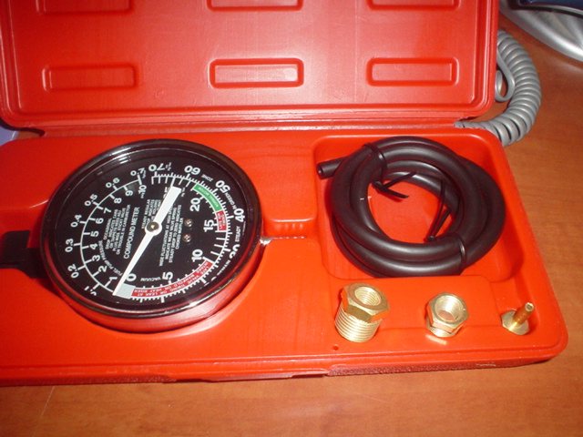

רכשתי היום שעון וואקום(תמונה)
עלה לי 200 ש"ח בחיפה.
השעון הוא גם לבדיקת לחץ הדלק.קיבלתי איתו 3 מתאמים.מישהו יודע לאן הם מתחברים?
אני יודע שאת הוואקום בודקים בסקלה עד psi-74- ומחברים לסעפת היניקה, אבל יש גם סקלה חיובית(מעל האפס,רואיםבתמונה)למה הסקלה הזאת נועדה?
תודה,ארז

למישהו יש תשובה למה ששאלתי?
