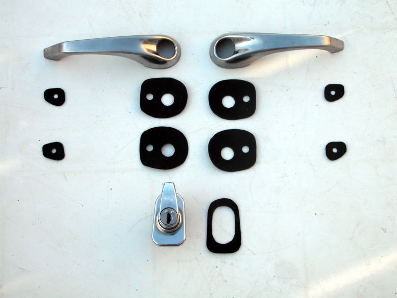

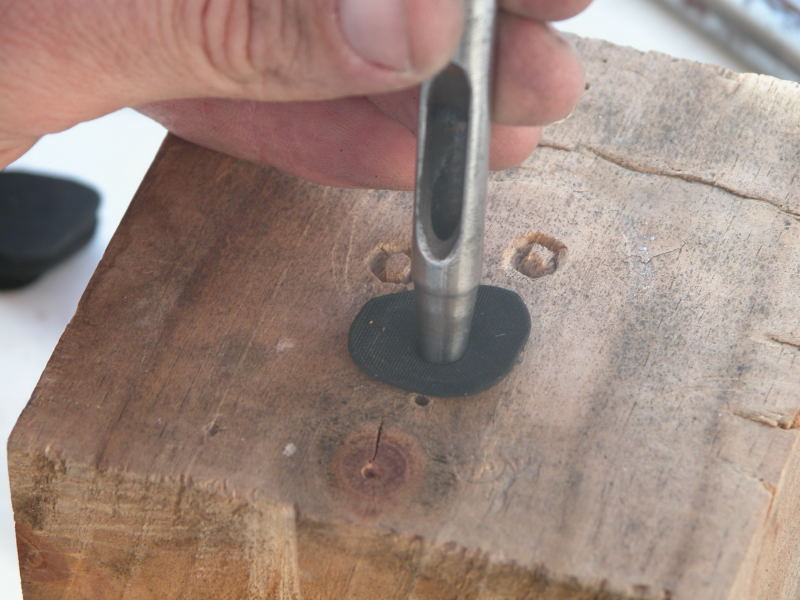

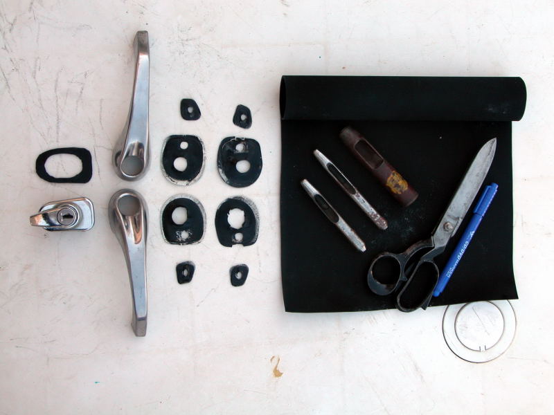

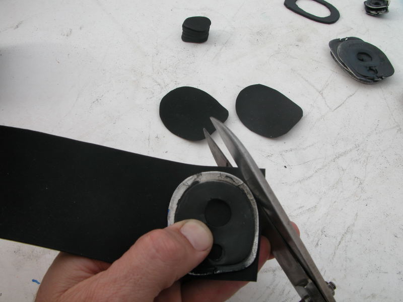

קניתי גיליון גומי בעובי 1 מ"מ בערך (כמו המקור). מדובר בהוצאה יקרת ערך של 12 שקלים שלמים.
הכנתי מספריים טובות, עט סימון, נייר שיוף, ומחוררים בגדלים המתאימים.
ותוך זמן קצר יצרתי 2 סטים שלמים עבור שלגית המשתפצת ולימונית שגם משתוקקת להחלפת גומיות יבשות וקרועות.
בתמונה ראשונה: החלקים הקרועים שהורדו משלגית, אפשר לראות שאריות מצביעה לא איכותית שנעשתה בעבר הרחוק.
בהמשך : תהליך העבודה.
בתמונה אחרונה: סט גומיות חדש.
