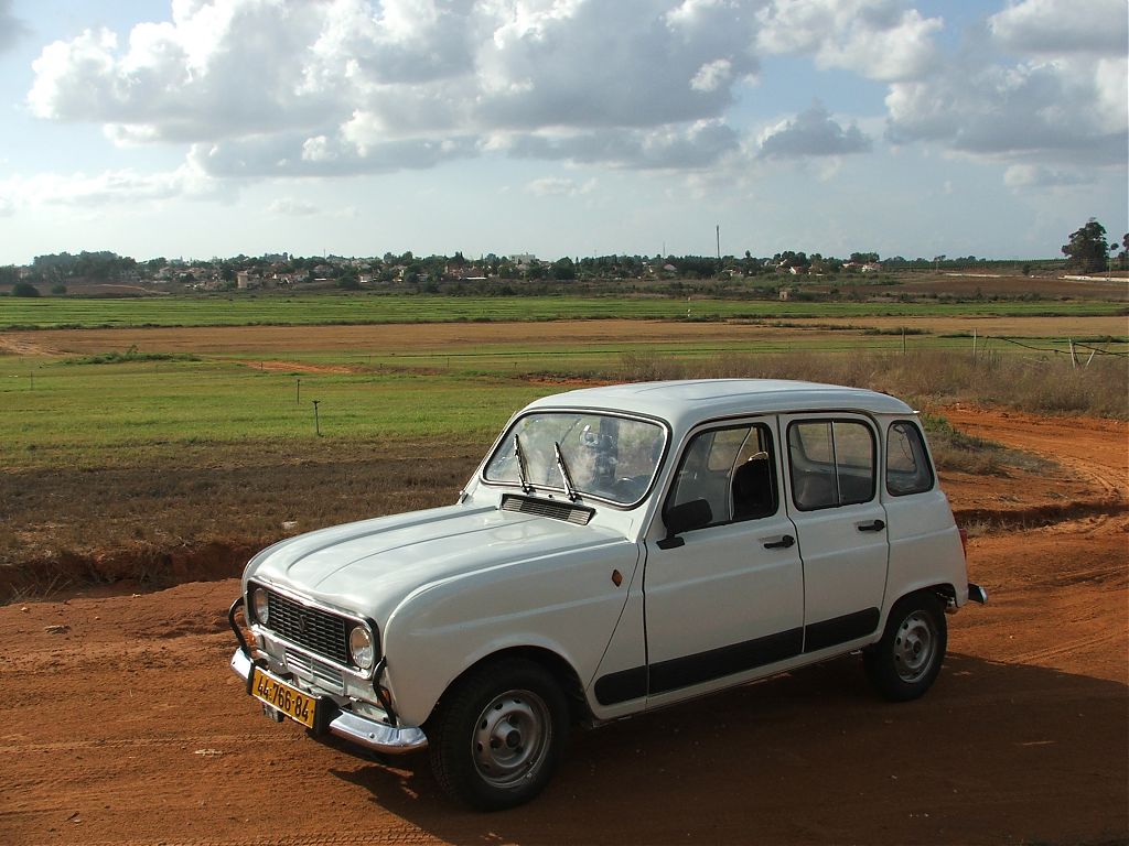

יש לי קצת תמונות מיום שישי שעבר טילתי לי קצת באזור
עופר,
איזה יופי של תמונות, מה שכמה עננים ושדות ירוקים לפני השקיעה יכולים לעשות ....
השבוע שלגית הופשטה ונסעה בגאון אל הפחח.
בינתיים אפשר לעבוד על חלונות, כסאות, שטיחים ריפוד וכל מה שנשאר בבית (עדכונים בהמשך)

יפה רם ,
איזה צבע אתה הולך לצבוע אותה ?

יפה רם ,
ככל הנראה נלך על הצבע המקורי - לבן, אבל אשמח לשמוע הצעות כל עוד זה אפשרי...

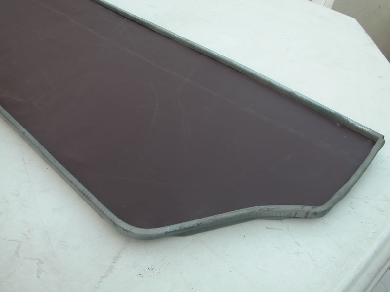

המדף האחורי (שאסף הציע לזרוק לפח) עבר שיפוץ יסודי, ניקוי, שיפשוף כל שאריות הספוג הישן, צביעה, והדבקת ריפוד תואם חדש.
