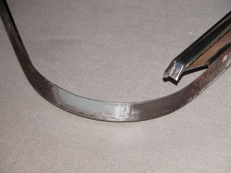

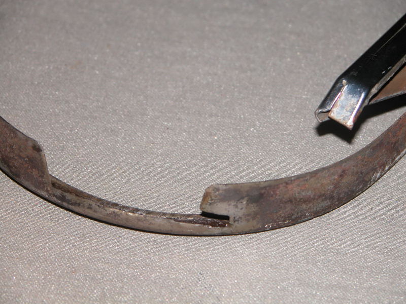

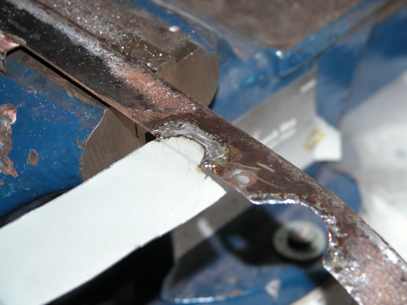

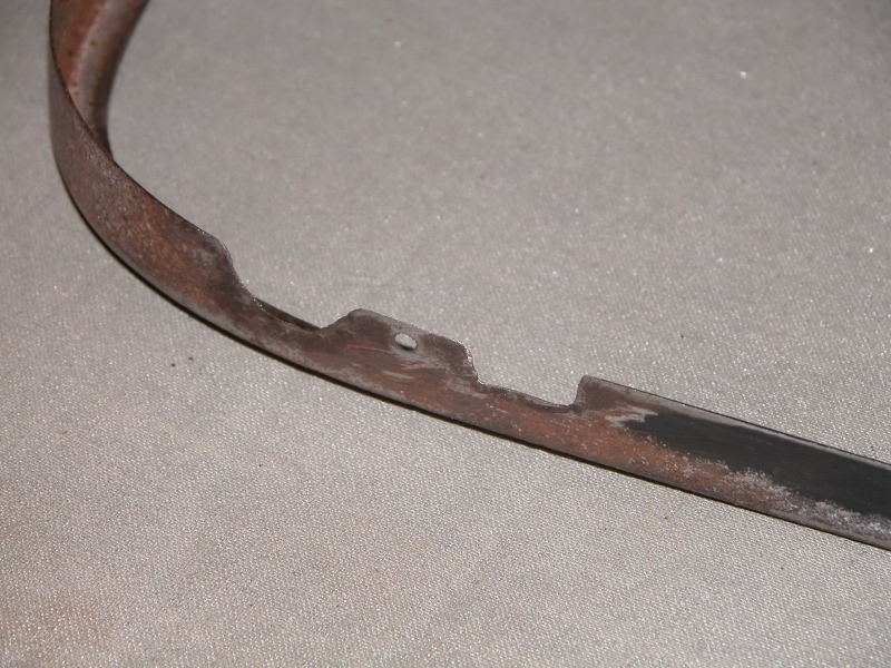

ההסברים בתמונות:
1 - אכן תמונה קשה, קטע רקוב של המסגרת.
2 - גזירת החלקים הרקובים עד למתכת השלמה, וניקוי החלודה.
3 - התאמת חלק פח בדיוק לקטע החסר במסגרת.
4 - הלחמת הפיסה המשלימה למסגרת.
* מדובר בפח מאוד דק פחות מחצי מילימטר,
לא ניתן לרתך פח כל כך דק. וכיוון שלא מופעלים עליו כוחות גדולים, הסתפקתי בהלחמת בדיל,
ניקוי טוב של המשטחים ושימוש במשחת הלחמה ובדיל טוב עשה את העבודה.
5 - גזירת העודפים ושיוף למידה המתאימה.
6 - חלון דלת ימנית קדמית לפני תיקון.
7 - חלון דלת ימנית קדמית אחרי התיקון.
8 - וכן צריך גם מסילה חדשה לחלון, להרכבה אחרי צביעת המסגרות.
