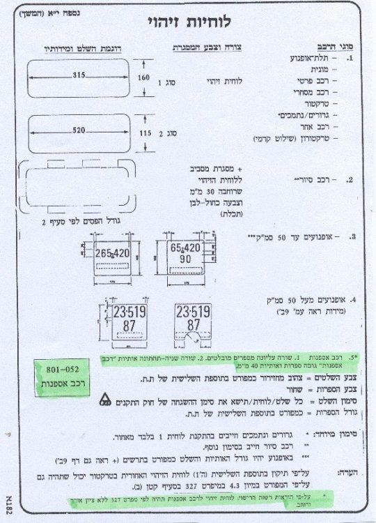

אני מצרף מפרט ללוחיות רישוי מצולם מתוך "האוגדן לבחינת רכב", ובסלנג "ספר הבוחן". סימנתי בירוק את השורות הרלוונטיות לרכב אספנות. צירפתי את זה כבר ב 27 ביוני 2005.
שימו לב לגובה הספרות והאותיות בשתי השורות - 40 מ"מ.
השורה העליונה היא המספר ובולטת, ובתחתונה אותיות "רכב אספנות". לא מצוין שזה בולט, ולכן
הדבקת האותיות תקנית (לתשומת ליבך משה, לא מטביעים "רכב אספנות").
לא מוזכר סמל מכון התקנים בלוחית לרכב אספנות.
לצערי רוב מכוני הרישוי מכינים לוחיות לא תקניות לרכב אספנות

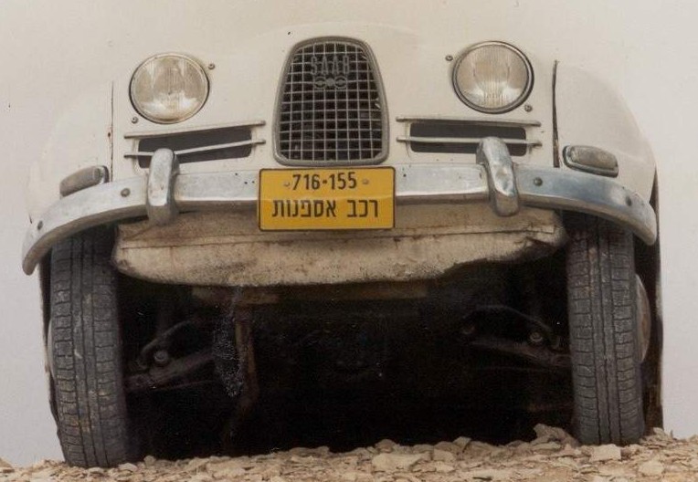

לסיום אני מצרף תמונה של אחד הסאאבים שלי עם לוחית "רכב אספנות" תקנית.
איזו מהדורה הספר שלך? שלי ממהדורת 95 האחרונה!!
ישנם עידכונים שמוציא משרד התחבורה - רשות הרישוי מפעם לפעם ומנהל מקצועי של כל מכון חייב לודא שכל העובדים קבלו את העדכון! ואותנו הדריכו שחייבת להיות הטבעה על הלוחית!
אני מצטט ממה שאתה הבאת: "סעמון שילוט=כל שלט/לוחית/תישא את סימן ההשגחה של חוק התקנים".
2 גדלי לוחיות נמצאים בספר שלי לרכב (לא לאופנוע) : לוחית בגודל 520מ"מ על 115 מ"מ. ו ולחית בגודל 315 מ"מ על 116 מ"מ. (אם היה לי סורק היתי מעלה את זה).
גודל הלוחית שלך לא תקני!

(1)מהדורה 98 היא ההוצאה האחרונה, מתוכה לקוח הנספח הנ"ל.
(2)אי-לכך גודל הלוחית המוצגת היא תיקנית לחלוטין.
(3)סימול מכון התקנים הוא אמנם חובה, אך ברכבי אספנות אין מקפידים על קוצו של יוד.
(4)אין חובה על אותיות מוטבעות, רק על ספרות מוטבעות.

עמית כשעבדתי בדינמומטר חייבו אותנו ע"פ הוראה של משרד התחבורה להכשיל על לוחיות מהסוג שבתמונה או לוחיות עם הדבקת רכב אספנות ולא הטבעה.

הדף צולם מתוך העותק של שמעון ולינסקי, סגן מנהל אגף הרכב במשרד התחבורה, והוא העותק המעודכן ביותר בארץ !!!
חזור וראה בצילום את דוגמת הלוחית שצבעתי בירוק. היכן סמל מכון התקנים עליה ? אין, כי על לוחית של רכב אספנות לא שמים !
ראה את השורה התחתונה. כתוב בה ואני מצטט: "על פי הוראת רשות הרישוי: לוחית זיהוי לרכב אספנות תהיה לפי מפרט 327 ללא ציון אורך ורוחב".
הלוחית על הסאאב שבתמונה היא לוחית במידה 315*160, ועל כן הפלטה עצמה תקנית גם לרכב "רגיל".
עמית צודק לגבי ענין הג'ובות. אני מביא מכוניות של לקוחות שלי לטסט, וזה קורה בממוצע אחת לשבוע. לא אחת אני נתקל בתרוצים מוזרים הקשורים ללוחיות, האחרון שבהם להחליף לוחית ברכב פרטי של דיפלומט מלבן לצהוב רק משום שבעל הרכב הרשום הוא הדיפלומט עצמו ולא השגרירות בה הוא משרת
גם בדוגמאות בסעיף 4, אופנועים מעל 50 סמ"ק, אין סמל מכון התקנים, אז לא צריך סימון?
ההוראה בדבר סימון כל שלט/לוחית ברורה די הצורך...
חזור וראה בצילום שהסעיפים הנוגעים לרכב אספנות מודפסים בפונט קטן יותר ולידם כוכביות. מכאן היחס השונה ללוחית של רכב אספנות והמילה כל, אך בפועל למעט רכב אספנות.
