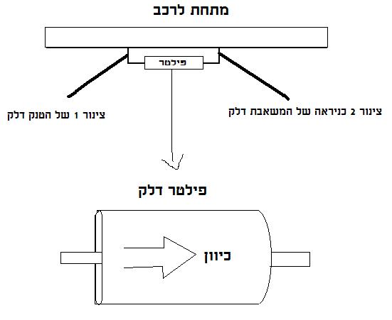

הכוון צריך להיות מהצינור שהולך מהטנק לכוון הצינור שבא מהמנוע/ או מהמשאבת דלק!

טוב אז ככה ציירתי תרשים של הפילטר דלק נא להתבונן ותנסו להסביר לי איך להרכיב אותו..
תודה מראש.
דרך אגב אני חיברתי אותו כך...
הצינור שמעביר דלק מהטנק מחובר לכיוון החץ זאת אומרת שהחץ משלים את כיוון זרימת הדלק , לצינור השני.
לא כך מחברים?
