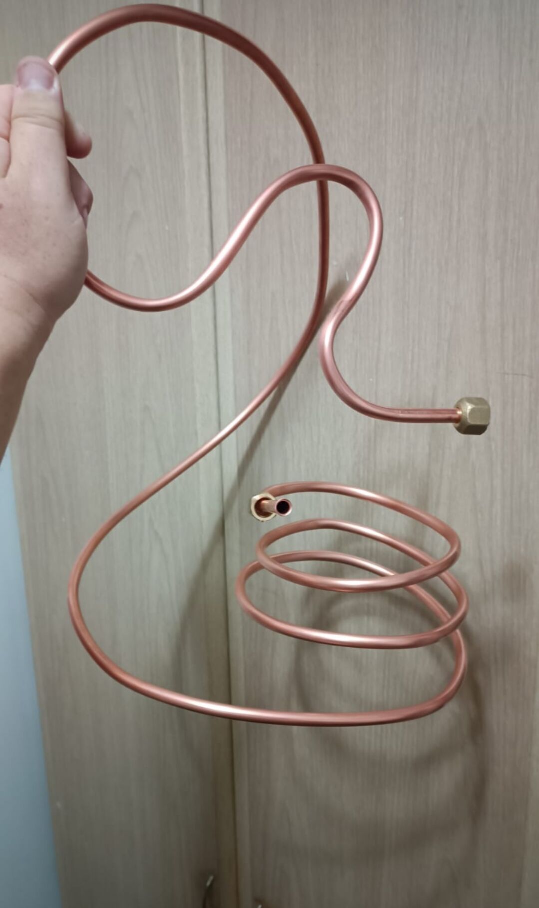

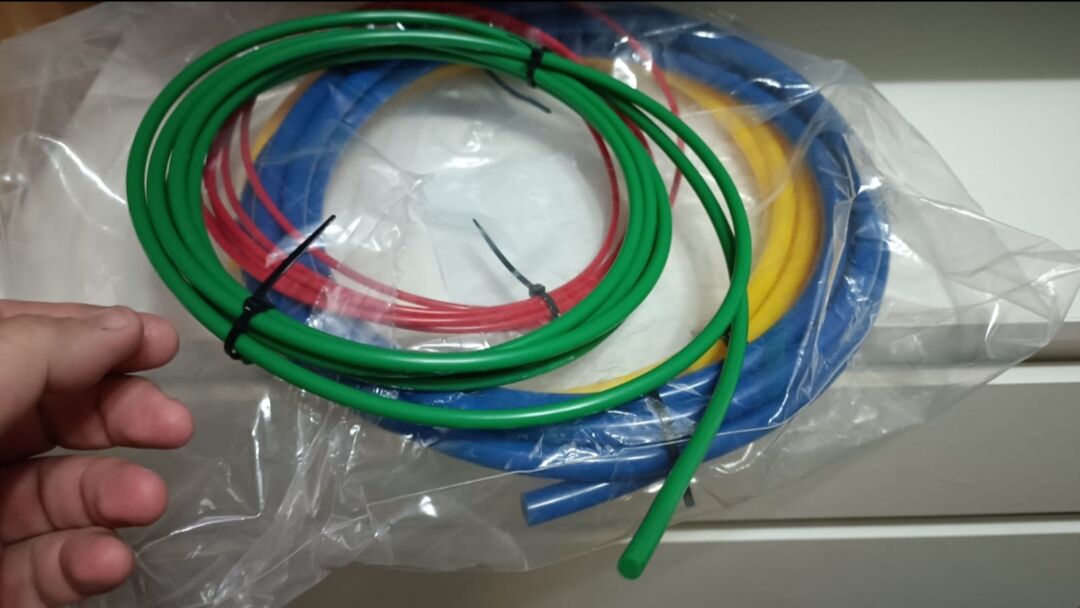

חסר עוד מכופף צינורות
תקנה את הסט מכופפי צנרת בשיטת "סטלבנד" (מושחל פנימית).  יש באליאקספרס ויש גם בארץ (משהו באיזור 180 שקלים כולל מעמ למידות 1/4 עד 5/8". מידה 3/4 היתה בנפרד).
תודה לי אחכ (לדעתי מדובר בלא פחות מהמצאת המאה בתחום המיזוג - ואני לא צוחק).
(שם לב שלפני שמשחילים צריך לנקות את הגרדים בכניסה לצינור לאחר חיתוך - או - לאחר הפשלה. לא חייבים אבל מומלץ למרוח מעט שמן טרם השימוש).

זה כבר קניתי מזמן.
נסיתי לכופף איתו וזה אחלה עד בערך מטר מקצה הצינור. יותר מזה כבר קשה מאוד למשוך אותו החוצה אם יש כופוף חד.
צריך לנסות לשמן אותו עם שמן מדחסים.

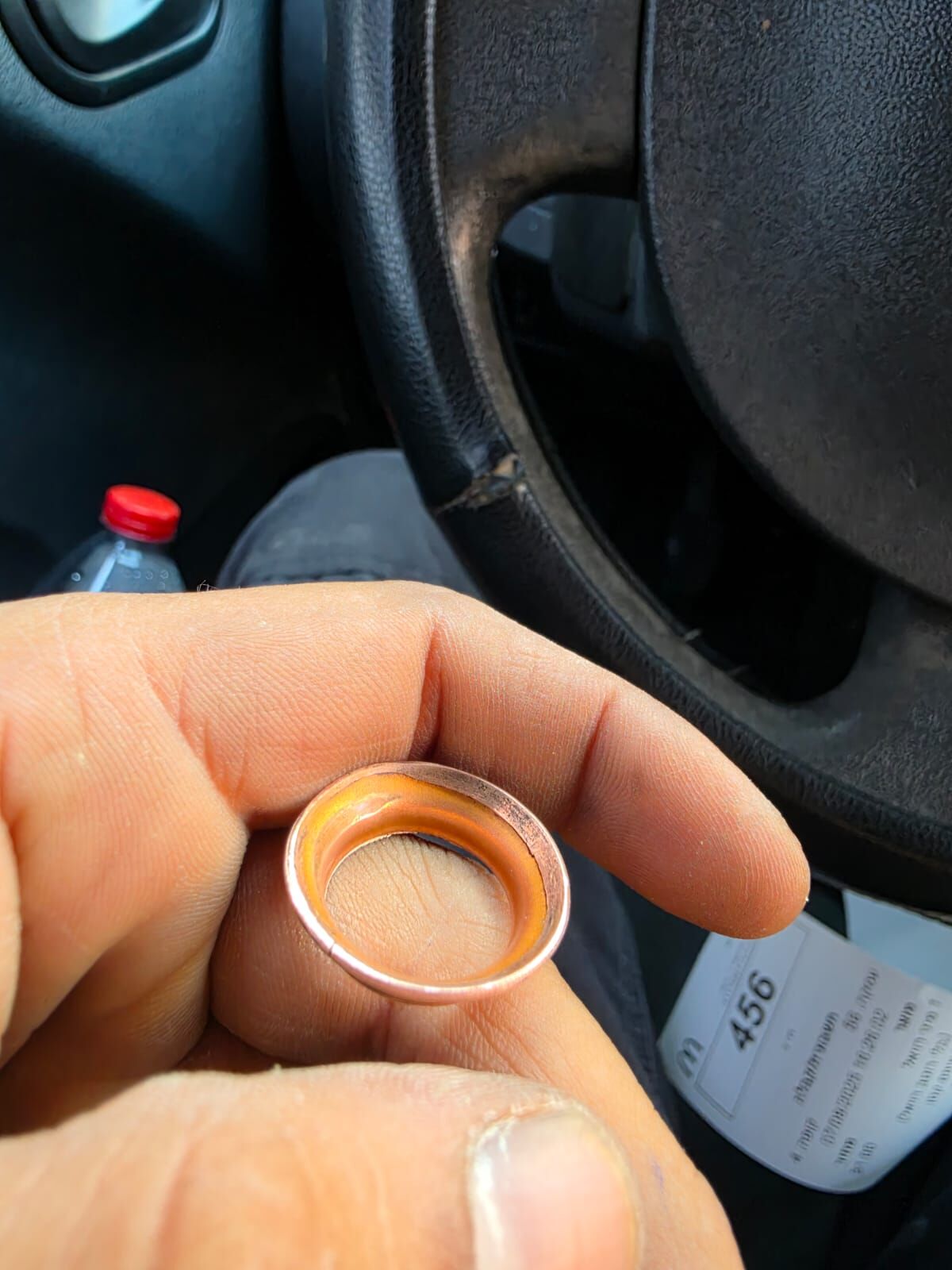

הקטע של נמלא גז קפץ לי.. בדיוק אתמול אחי (עובד בתחום) הגיע לדירה בשביל לפתור אחת ולתמיד תקלה שכל שנה שנתיים בורח גז, וכל פעם מילאו גז... (8 שנים)  הוא הביא כבר את כל האביזרים לביצוע העבודה כולל הפרדת יחידות קווים וכו' והתקנת וונטילים.. לפני כל הבלאגן עשה וואקום ומילא חנקן העלה לחץ ומצא דווקא די מהר ובלי כל הבלאגן פלייר דפוק.

נוזל רק כשעבד על חימום כי בחימום הלחצים ביחידה הפנימית הרבה יותר גבוהים.
במחזור חימום יחידה פנימית משמשת כמעבה ומקבלת לחץ גבוה ישר מהמדחס ורק אחר כך מתבצעת הפלת לחץ בשסתום התפשטות או קפילר.
זה בניגוד למחזור קירור בו היחידה הפנימית משמשמת מאייד ומקבלת כבר את הלחץ הנמוך אחרי שסתום ההתפשטות/קפילר.
