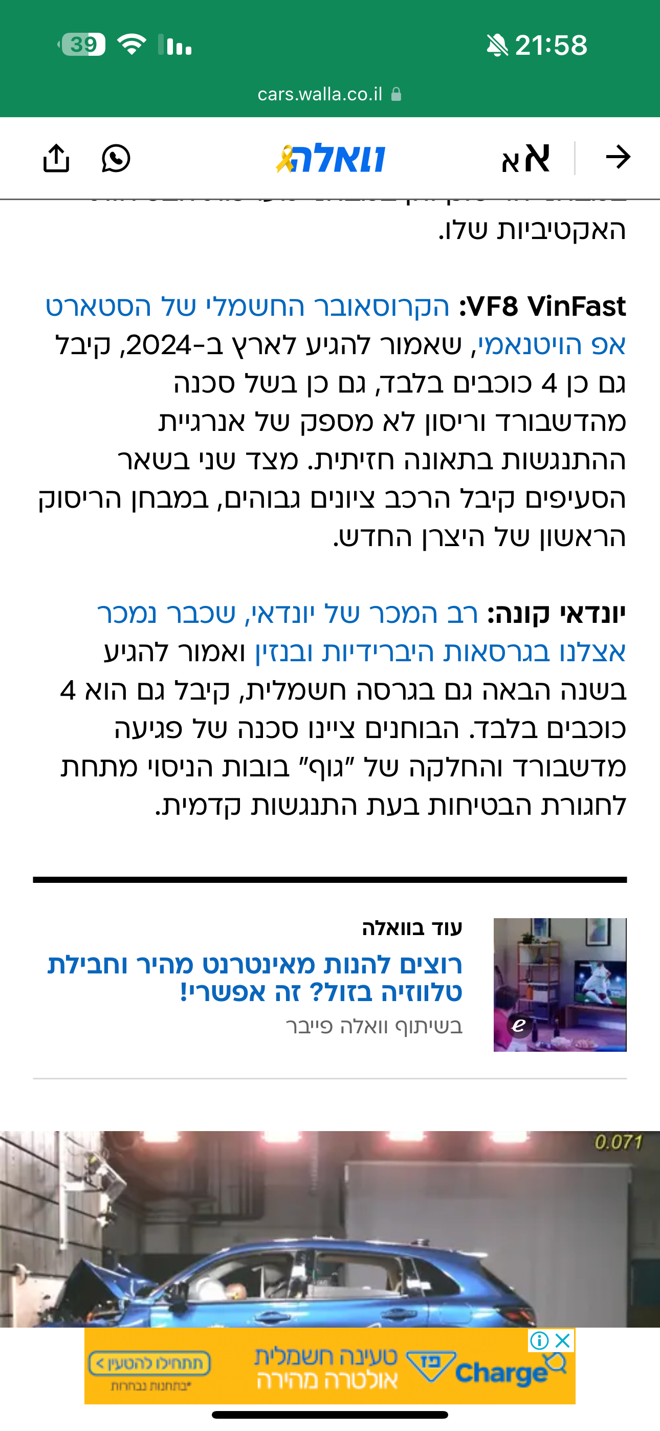

מבחן ריסוק יונדאי קונה
מקריאה של סיכומים הציון מאכזב. זה לא סכנת חיים אך יש צפי להגנה טובה יותר.
לפני כשעה, yulianx כתב:
האמת מקריאה שפה זה נראה שהבטיחות לנוסעי הרכב הוא יחסית טוב (באזור ה 80%, שנראה לי שזה טוב לא?), והבעיה היא כלפי אנשים מחוץ לרכב (60%)
אני קראתי את הקובץ נכון?

לפני 23 שעות, yulianx כתב:
אני חיפשתי את הכתבה באינטרנט ולא מצאתי, אפשר קישור בבקשה?
אני קצת מתוסכל, אני מרגיש שאם אני רוצה רכב היברידי פנאי שטח בטיחותי, זה ה rav4 ואני צריך להגיד שלום לעוד 40 אלף שקל לפחות
שים לב שזה מבחן לרכב חשמלי שהוא כבד יותר מההיברידי.
Walla
רק ב iihs המבחן האמריקאי נבחן הדגם הלא חשמלי ודווקא זכה לציונים טובים.
זה דו״ח EuroNCAP לקהל הרחב.
נקודות החולשה הן הגנה על הולכי רגל ומערכות העזר לנהיגה.
לפי הדו״ח הוא רלוונטי לכל יונדאי קונה.
