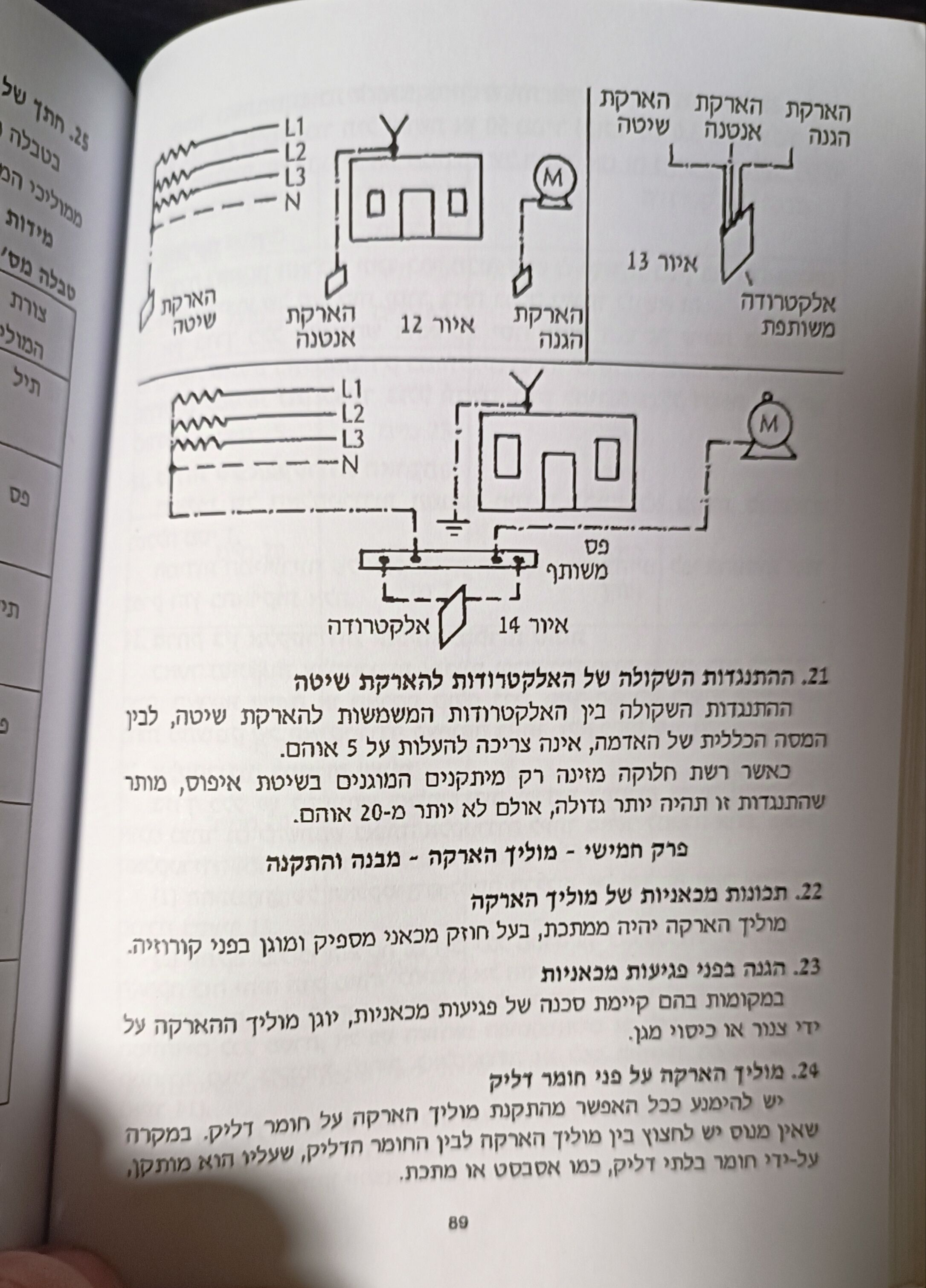

צילמתי כמה עמודים מהמדריך לחשמלאי, שם יש איפיון לאלקטרודת הארקה, חתך המוליכים ועוד.
