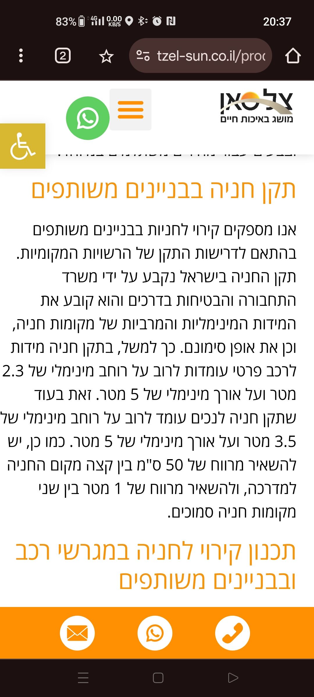

Screenshot_2024-08-22-20-37-36-98_40deb401b9ffe8e1df2f1cc5ba480b12.thumb.jpg.4f500d304d38e3186c9ff8e89d3ef022.jpgאז עשיתי גוגל על צל-סאן...
הם מחרטטים שם באתר על "התקנים"
אגב, הם מכוונים (לפי המספרים שהם רשמו) לחניון רמה 3, שזה מזמן לא עומד בדרישות של העיריות בחניונים פרטיים.
בכל מקרה, בתמונות רואים שהעמודים לא בקצה התא, אלא פנימיים יותר.

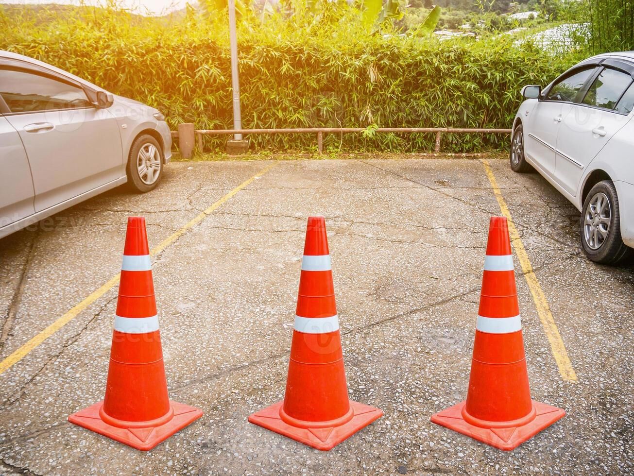

פתרון שראיתי בבתי מלון, מיועד למקרים שהאורחים חונים עקום ומצמצמים את המקום בחניות סמוכות.
קונסים כאלו מוצבים בפינות החניות, מצד אחד לא יגרמו נזק לרכב אם יפגע בהם (זה פלסטיק קל משקל שלא מקובע לשום דבר) ומצד שני מסמנים גבולות גזרה וגורמים לאנשים להחנות ישר בתוך החניה.
יכול להיות כמובן שהקונוס יעלם משם אחרי זמן מסויים.
