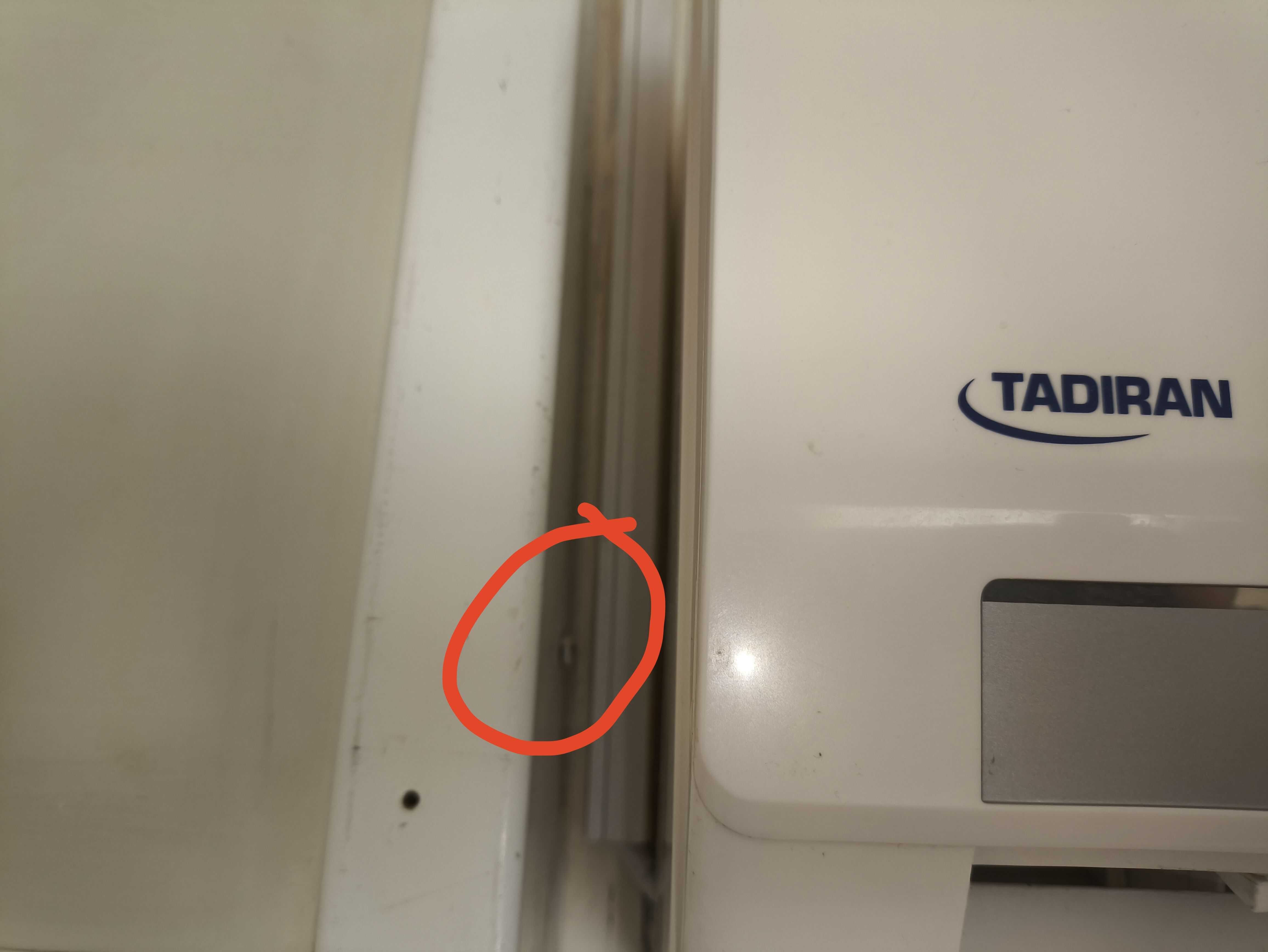

הי,
הסרט התריס גלילה נקרע.
בית התריס צמוד למזגן שהותקן כנראה הרבה אחרי, ולא נלקח בחשבון הבורג שתופס את בית התריס.
אני אני פותח אותו, כמובן בלי לפרק את המזגן. ניסיתי לתת מכות עם פטיש ושטוח אחרי הראש, לא נשבר הבורג.
יש רעיונות?
תודה,
ליאור.

נראה שיש מספיק גישה בשביל משהו כזה, משולב עם מברג ביטים:
CIGOTU Right Angle Drill Attachment, Power Screwdriver Drill Extension  Attachment Adapter with 1/4" Hex Magnetic Bit Socket and 1/4" Hex Quick  Change Drive - Pack of 1, Silver - Amazon.com
אני בעצמי משתמש בדבר כזה בדיוק לעיתים רחוקות עם מברג-ביטים ראצ'ט, בדיוק למקרים של עיזים כאלו. מומלץ שיהיה לך גם פנס בזמן העבודה.
בהצלחה.

איזה ראש יש לבורג ? פיליפס.
קנה מברג בצורת האות L.
איזה כייף לי :)
אם אתה אחרי שלב המכות כנראה שלא תפתח אותו כבר עם מברג (אבל עדיין שווה לנסות).
אם היה מקום למברג צריך להיות מקום גם למשורית רק תוודא שאתה יכול להוריד את כל הראש. לקדוח שם יהיה עוד יותר קשה.
להוריד רק את הפלסטיקה של המזגן לא מספיקה?
רקומר- להוריד את המזגן מהמתלה שלו, זה סיפור הרבה פחות מורכב ומפחיד ממה שזה נשמע/נראה.
יש שני קליפסים בחלק התחתון. בחלק מהדגמים לא צריך אפילו לפרק פלסטיקה

לפני 4 שעות, RedLabel כתב:
הבורג חסום ע"י התעלה של החשמל? או רק ע"י המזגן עצמו?
את תעלת החשמל אין בעיה להזיז
הייתי פותח לאט לאט עם ג'בקה, אם אין מקום להוציא את הבורג לגמרי אפשר לשבור אתו מדי פעם ולהוציא בחלקים, יהיו יותר קל לשבור או לחתוך אותו כשיש יותר ממנו בחוץ.

תבינו, כל המרווח הוא 2.5 ס''מ.
אין מקום לדיסק או כל מיני כלים גדולים, אל תשכחו שכשהבורג יתחיל להיפתח, אז המרווח יקטן עוד.
הרעיון של מברג L אולי יעבוד בשילוב עם גפקה אחרי שיפתח קצת.
טוב, חוזר לעדכן, הבורג הסורר נפתח עם גפקה, לאט לאט ובסבלנות.
תודה לכולכם על העצות.
