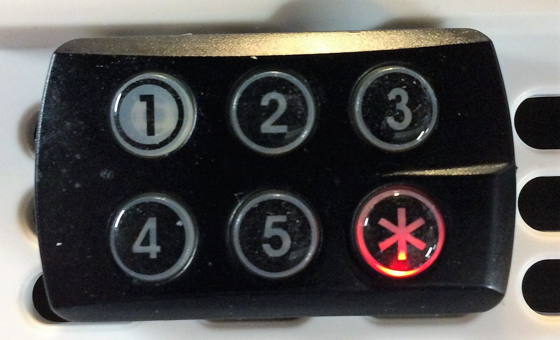

אני מחפש המלצה מניסיון ולא סתם נכנס למתקין אקראי בגלל שבעבר הרחוק חשבתי שאני חכם וניסיתי לנטרל אזעקה שהשתבשה עליה דעתה באחד מהרכבים שהיו לי, כשהלכתי למוסכניק שהכרתי, הוא דאג לדפוק לגמרי את מחשב הרכב ולגרום לנעילה שלו ובסופו של דבר נאלצתי למכור את הרכב בהפסד כשהוא לא מניע בכלל. מאז למדתי שני דברים: בדבר שאני לא מבין ועלול לגרום ליותר נזק מתועלת, לא לעשות ניסויים. והשני הוא תמיד לבקש המלצות על בעלי מקצוע. האמת אין לי מושג מה היה בעבר, אני רק עם הקודנית הזו. ובטח קראת עכשיו למה לא אנסה לבד 🤗 -

אני לגמרי בן אדם של DIY (כשיש זמן) אבל עד שזה מגיע לאלקטרוניקה, אני טמבל בזה ומפחד לעשות טעויות קריטיות שיעלו ביוקר. יש מישהו מומלץ באזורים שהזכרתי? אשמע ממנו אם זה סיפור פשוט אז מעולה, אם זה מהמקרים המורכבים אז אשקול שוב. -
אין דרישה מחברת הביטוח ואני מעוניין לבטל את הזנת הקוד לפני כל התנעה. ומה עלות מוערכת? קודן איתוראן כזה:

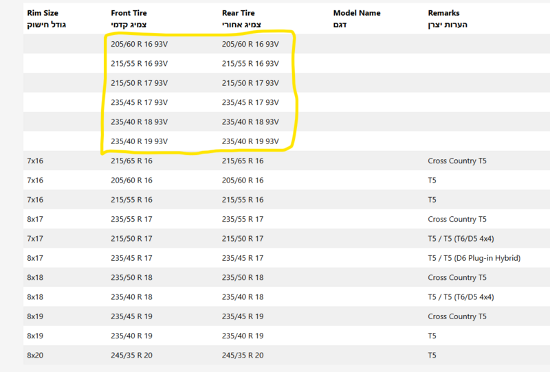

אחרי שינוי מידת הצמיגים ברישיון. במכון התעקשו לרשום ברישיון את המידה שעל הצמיג בפועל ולא כפי שכתוב בפלט של קארדאטה. הצמיגים הסינים הוחלפו בפרימיום קונטקט 7 טריים (חודשיים). עדיין בהרצה שלהם אבל השינויים שהרגשתי עד כה הם: נוחות ורעש - למען האמת, לא הורגש הבדל גדול. אחיזה והיגוי - מרגיש שיפור בנסיעה יומיומית, הרכב יושב טוב יותר על הכביש, היגוי מדויק וחד יותר, לא לקחתי את הרכב לקצה לא בסיניים ולא בקונטי. בלי קשר ובאופן כללי, ההגה רך מאוד ורגיש אבל זה כבר כנראה בהגדרות הרכב, מערכת המתלים וכו'. בלימה - השיפור המשמעותי והגדול ביותר שהורגש בינתיים. בסה"כ די מרוצה. -

בדיוק כמו ש-Tom_22 כתב, אין במידה שלי. אגב פירלי, ראיתי עוד דגם מעניין עם ניקוד נאה - Pirelli Cinturato C3 ולא הכללתי אותם באופציות בגלל שאין ייצור במידה הרלוונטית. נראה לי שאני נוטה להיסגר על אחד מאלה: Asymmetric 5/6 קונטי PC6/7 או הקונטי SC5 -

כי הדיון בשרשור הקודם עסק בשינוי מידה. ולא ראש בראש, פשוט רכשתי סט נוסף. יש הרבה במה שאתה אומר, לקחתי לתשומת ליבי. מותג הצמיג הסיני הנוכחי - SPORTEX לא זלזלתי בכלל, הבריג'דטון שראיתי זמין במידה שלי הוא דגם ה-Alenza 001 ומחוות הדעת שקראתי, חשבתי שהוא לא ברביעייה הראשונה מבחינת התאמה עבורי ומבחינת עלות תועלת. את ה-T005 בכלל לא מצאתי במידה שלי. עדיין שוקל את הטויו. -

תודה וטוב שהזכרת לי את נושא העומס בזמן השינוי. קצת הזוי מצד מכון רישוי שיתבסס על מה שיש בפועל ולא על המינימום שבתדפיס. כרגע הסינים עם קוד 97, למרות שתמיד הייתי מעדיף צמיגים עם קוד גבוה יותר כך שיהיו חזקים יותר אבל זה באמת יכול להגביל בהחלפות צמיגים הבאות. בינתיים ממש שמח עם השינוי וממש מחכה להתקנת צמיגים ראויים. -

אכן הצלחתי להתאים ולרכוש חישוקים (17x7.5) כולל צמיגים סיניים במצב טוב, כבר ביצעתי את ההחלפה ונשאר רק לקפוץ למכון רישוי לשינוי הרישום ברישיון רכב. בינתיים לא רץ למסקנות ולא חושב יותר מדי על השינוי כי אני אפילו לא מנסה לאתגר את הסיניים ורק מחכה להעיף אותם. מה שכן, אין ספק שבכיכרות למשל, הרכב פחות 'נשפך'. קונטי SC6/SC7 לא הוכנסו לרשימה מהסיבה הזו. אולי באמת הפרימיום קונטקט 7 יספק אותי למרות שלא בקטגוריה מי יודע, אכנס לקישורים ששלחת ואקרא עוד. אשקול כמובן אם אשמע על נוספים. -

ברור לי מהשרשורים פה, רציתי קודם להבין בכלל אם דגמים מסוימים לא מיובאים כך שאין לי מה לחשוב עליהם כאופציה בכלל, ואז להינעל על 2-3 דגמים מומלצים ואז אתחיל בחיפוש פרטני בפנצ'ריות. כי מה להם וליבוא/המלאי בארץ? 😁 קראתי גם המלצות שלך בשרשורים השונים שגם עזרו לי, קיוויתי שתראה ותחווה דעה גם פה. בקיצור אני נאלץ לעדכן את הרשימה כי אני לא מתכוון לחפש בפנצ'ריות דגם מסוים במשך חודש: Goodyear Eagle F1 Asymmetric 5 (עדיפות ל: 6 בגלל זמינות למרות שע"פ חוות דעת קצת רך יותר?) Michelin Pilot Sport 4 (עדיפות ל: 5 בגלל זמינות למרות שע"פ חוות דעת קצת רך יותר?) Continental Sportcontact 5 (עדיפות ל: 6-7 בגלל זמינות) Toyo Proxes Sport-2 אם קיים עוד דגם ברמה של שלושת הראשונים שנפוץ יחסית בארץ , אשמח לשמוע. אם לא, מה המומלץ עבור הדרישות מהרשימה המעודכנת? -

לא נתקלתי בכאלה במידה שלי בארץ. אז ממה שאני מבין ממך זה שהסיכוי שצמיגים טריים מהדורות הקודמים יהיו נדירים ולא מיובאים באופן שוטף לארץ עם צאת הדגמים שאחריהם? אם כך ובראייה לעתיד אז אולי באמת עדיף לי ללכת על דגמים אחרונים למקרה שאזדקק להחלפה ולא אתקשה יותר מדי למצוא. יש נקודות ספציפיות או הבדלים מהותיים שכדאי לשקול בדגמים החדשים? קונטי דורות 6/7, מישלן PS5, אסימטריק.. -

תקציב - גמיש, לא מתכוון לחסוך על צמיגים ככל והדגם נותן תמורה מלאה למחיר. קוד מהירות V עדיפות ויתרון ברור לצמיג ספורטיבי ע"פ נוחות אבל, למשל אם יש שני צמיגים שרמת האחיזה והחדות קרובים, וזה שעם מעט פחות אחיזה הרבה יותר נוח, אז לדעתי האחרון עדיף. בכול מקרה הרכב לא נכנס למסלול, לא משתולל וממש לא מתכוון לקחת אותו לקצה. T5 דגם ביזנס. 245 כ"ס. מנוע זהה ל- R DESIGN הספורטיבית יותר מבחינת כיול מתלים, גודל חישוקים וכו' -

תודה. ראיתי ואני מודע לדורות החדשים יותר שהזכרת. בשקלול שעשיתי ע"ס חוות הדעת השונות, הבנתי שדורות אלה היו ספורטיביים פחות/דפנות רכות מדי וכו'. אבל שוב, כמובן שסיכוי סביר שאני טועה כי זה נטו על סמך חוות הדעת ולא מתוך הבנה בצמיגים או ניסיון. (יש לי ניסיון עם PRIMACY 4 והוא נהדר אבל ממש לא ספורטיבי) -
היי מידה: 235/45R17 עומס מינימלי: 93 וולוו S60 2017 נסועה שנתית ממוצעת: 10K ק"מ. מעוניין בסט צמיגים שיהיו: בטיחותיים, אוחזים היטב ודביקים, ספורטיביים, היגוי חד, פידבק מהכביש. ואם אפשר למרות שזה קצת מנוגד, שיהיו גם שימושיים ליומיום ונוחים בצורה סבירה. סדרי העדיפויות - בסדר הנ"ל, כך שאני מודע ומוכן להתפשר על נוחות עבור אחיזה שתהיה לא פחות ממעולה עם חדות היגוי טובה. אופי נהיגה די רגוע לרוב אבל הרכב עם מתלים רכים מאוד אז זה סוג של 'פיצוי'. לא מבין גדול בצמיגים בלשון המעטה ולכן עברתי על ביקורות וחוות דעת בפורום, ברשת בכלל ובעיקר ב- tyrereviews.com עשיתי סיכום והגעתי לרשימה שבהמשך (ובה רק צמיגים שלדעתי יענו על הדרישות ע"ס חוות הדעת שקראתי ואשר זמינים לרכישה כביכול באתרים שונים בארץ) , אשמח לשמוע על איזה צמיגים הייתם ממליצים (דגמים נוספים?) שיענו על הדרישות בתקווה שיהיו זמינים לרכישה בארץ: Goodyear Eagle F1 Asymmetric 5 Michelin Pilot Sport 4 Continental Sportcontact 5 Toyo Proxes Sport-2 Falken Azenis FK520 Maxxis Victra Sport 5 Hankook Ventus S1 Evo2 K117 תודה מראש.
