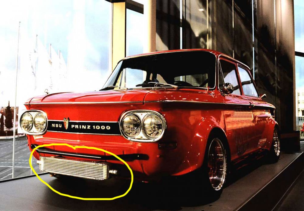

אהבתי מאוד את הדרך בה חיברת את הרדיאטור החדש, נראה פורשי שכזה...
