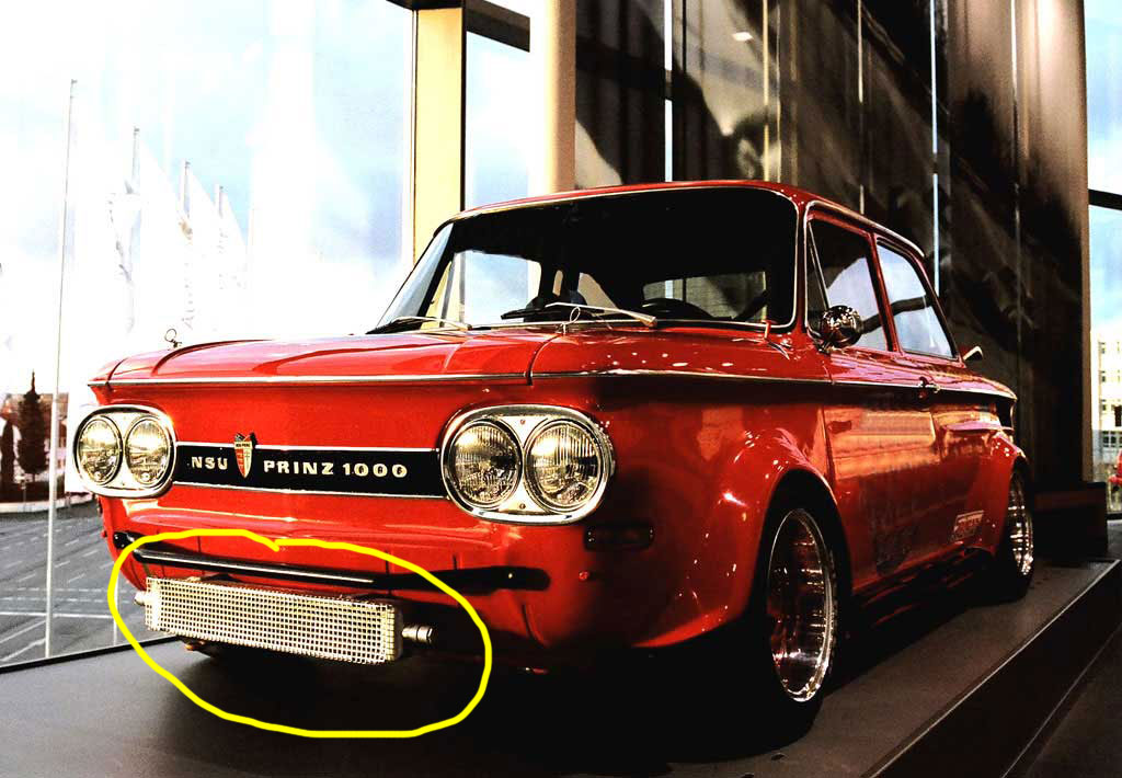

אתה בונה על משב אוויר תחתון או קדמי בשביל רדיאטור השמן? תן קצת פרטים נוספים על העניין.... זה בדיוק מה שאני בונה עכשיו ל-TTS, הזמנתי רדיאטור שמן, כמו בתמונה למטה, יעיל, אבל אולי יש דרך ליעל עוד יותר....
מה השינויים שעשית, אם בכלל, במשאבת השמן? אצלי המנוע אחורי, אני עדיין צריך לעשות חישובי פגיעה בלחץ השמן, אם בכלל, בשל הצינורות לאורך הרכב...
הרדיאטור שאני מתקין, שונה קצת בשל העובדה שלא כמו חוראני כמוך, אני לא מנסר את הרכב ;-) (מקדימה לא...מאחורה אני פותח לו את הצורה בשביל התאמות לדבר ההוא שדיברנו עליו במסנג'ר ;-) )
20.5" wide Upfront oil cooler. 2.75" deep and 4.75" high. Heavy duty construction. Mounts UpFront in the direct air stream. 18MM to 1/2"

מהו החוט הצהוב שנראה בתמונה בה תיארת את השינוי במיגון החום לפילטר אוויר?
נראה לי שאתה מדבר על הצינור וואקום הצהוב שמתחבר לאחד החיישנים..

לשים את הרדיאטור ככה בחרטום בלי שום ניתוב של האויר דרכו זה שיא החוראניות האפשרי, על מה אתה מדבר?! :-P
Ducting ידידי, הוא שם המשחק.

בוא נעשה קצת סדר ברדיאטורים.
ברכב יכולים להיות שישה סוגי רדיאטורים (מקווה שלא שכחתי נוספים):
א. מערכת הקירור הראשית - הרדיאטור הראשי שדואג לפליטת החום העודף מהמנוע. קיים בכל רכב (חוץ מחיפושית, פרינץ וענתיקות דומות), משאבת המים במנוע מזרימה כל הזמן במעגל סגור נוזל קירור בין המנוע לרדיאטור. בנוסף, המערכת הזו מחוברת גם לרדיאטור קטן בתוך הרכב שמשמש לחימום תא הנוסעים.
ב. מזגן - מערכת המיזוג ברכב משתמשת גם היא ברדיאטור חיצוני שבו זורם גז מזגנים, נמצא בדרך כלל לפני או מאחורי הרדיאטור הראשי.
ג. שמן - במנועים שמתוכננים לעבוד קשה ולהתאמץ יש גם רדיאטור שמן, שנועד לוודא שהשמן בטמפרטורת עבודה סבירה ולסייע למערכת הקירור הראשית להפטר מחום במאמץ. במנוע כמו בפרינץ של ליאור, שבו בכלל אין מערכת קירור ראשית - הוספת מצנן שמן היא האופציה הפשוטה והיעילה ביותר לעזרה בקירור המנוע.
ד. קירור תיבת הילוכים אוטומטית - בתיבת הילוכים אוטומטית נעשה שימוש בנוזל הידראולי, שמתחמם מאוד בעיקר במכלול ממיר המומנט. ברוב המכוניות המודרניות יש רדיאטור קטן לקירור הנוזל הזה, יש מכוניות שבהן יש זרימה של נוזל הידראולי בתוך מערכת סגורה ברדיאטור הקירור הראשי.
ה. אויר - במנועים מוגדשים עולה הצורך לקרר את האויר הנכנס למנוע, מפני שהוא מתחמם במגדש - דבר המוריד את יעילות הבעירה ויכול לגרום לדטונציה (צילצולים) וכו'. במנועים כאלו יש או אינטרקולר בו זורם האויר המוגדש ומתקרר, או צ'ארג' קולר - שבו האויר המוגדש מתקרר באמצעות נוזל קירור - ואז הרדיאטור מקדימה הוא של נוזל קירור של מערכת הצ'ארג'.
ו. סולר - כן! יש גם דבר כזה. יש מנועי דיזל הזרקה ישירה מודרניים שבהם חליל המזרקים עובר ממש סמוך לראש המנוע, והסולר בו נמצא בלחץ אדיר - דבר שגורם להתחממות שלו. במנועים כאלו מוסיפים לפעמים רדיאטור קטן על קו החזרה של הסולר למיכל כדי לקרר אותו מעט.
מקווה שלא בילבלתי אותך יותר מדי.

אחרי התקנת הפגוש והכנף חזרה חסמת חלק גדול מפני השטח של הרדיאטור.
אני יודע שבמכוניות מרוץ בונים מערכת לניתוב האוויר לראדיאטור (על מנת לקרר אותו ביעילות רבה יותר). האם אתה מתכוון לעשות משהו בנידון?

רשימה מלאה, יפה אמרת ;-), תוסיף לזה גם רדיאטור צינון לדלק בנזין... יש לי אחד כזה בבית שמחכה להתקנה..
