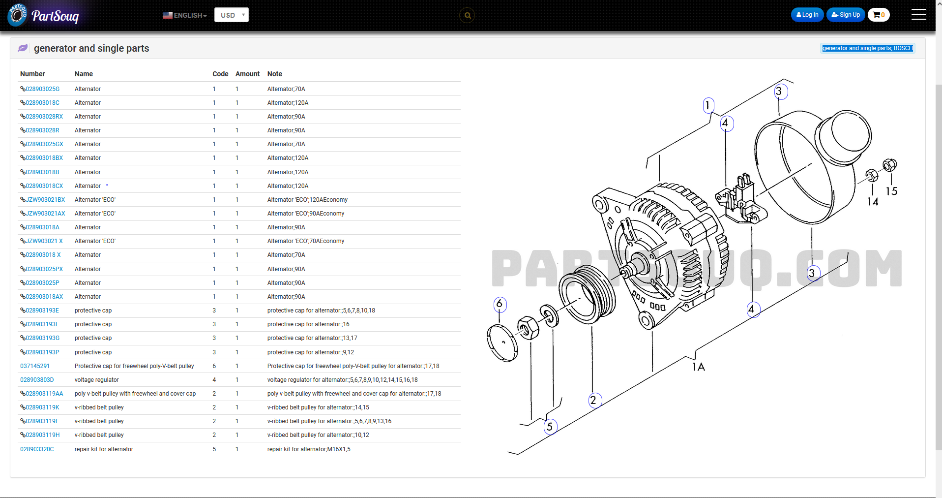

לפי הקובץ המעניין הזה מטעם החבר הנחמד שלנו קיורטוש האלטרנטור הוא: 8GD Alternator 90 A אבל חבל שלא נותנים עוד פרטים כמו עובי הפולי, שמאוד עוזר יש מצב לשדרוג של 120 אמפר? -

היי מארק בוקר טוב. לא לא דולקת קבוע. יש לי לדים כאלה ואחרים במקום המנורות הרגילות אך כיביתי את התאורה הפנימית בכך פתיחת דלת. מה כן, הלוח שעונים מרצד מדי פעם וכן החלפתי את בורר הדלקת האורות לאחד עם פנסי ערפל קדמיים. אני כן חושד שיש איזה עומס על הקונקטור שלו, לא יודע מאיפה להתחיל בבדיקות. ולגבי האלטרנטור אותי מעניין קוטר הפולי שלו שיתאים לי לרצועת אביזרים, אני רואה את המקט שאפשר להתקין. הבנתי גם צריך לשחרר את המדחס כי הוא מתחתיו. -

יש לי גולף 4 SDI שבעומס מלא של אורות + מיזוג (מדחס עובד) הטעינה מראה על 12.6~13 כשבעצם לא בעומס מלא מגיע גם ל14.4 ~ 14.6 וולט תקין. מדובר כנראה על גנרטור בוש 90 אמפר שמתקשה להתמודד עם עומס וכנראה כבר בסוף חייו. יש לציין שהיום בגלל עומס וחוסר טעינה רגעי נכבה לי כבר הרכב ברמזור בסרק. כל המצב הזה מתקיים כשהרכב נוסע בעיר והוא על טורים נמוכים. המוזיקה נעלמת לשניה וחוזרת גם אם לוחצים על עמעם אור גבוהה או פותחים חלון לפעמים, המצב לא מתקיים מחוץ לעיר כשהרכב עם טורים שיוט על 80 ~100 כמובן כי הפולי מסובב מספיק מהר את הרצועה ולכן אלטרנטור מטעין תקין. בעיה 2 : בעת הפעלת מזגן, מקרר קטלני עד לחצי שעה ולאחר מכן יש הצטברות לחות על המייבש והשסתום התפשטות על קיר האש + הקירור יורד בתוך תא הנוסעים ויש קושי בלקרר אותו . הוחלף פעמיים שס' התפשטות בקיר אש בגלל בריחת גז (הבאנו זרחן) אבל שאר החלקים אמורים להיות תקינים. אני גר באשקלון אך מוכן להגיע לכול מקום בדרום הקרוב או השפלה לצורך זה. העליתי תמונה של האלטרנטור מסתבר שאפשר להעלות ל120 אמפר אך איני יוודע האם הוא יגרום לטעינת יתר או שאר הצרות.
