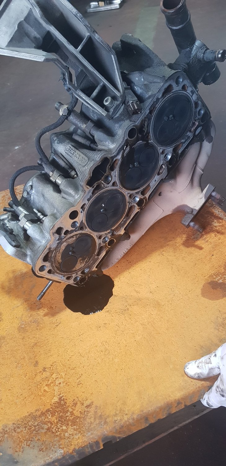

הבדיקה הויזואלית שעשיתי מעידה על מעברי מים תיקנים בלי קורוזיה ואבנית , ללא הזעה בחיבורים של ראש מנוע והבלוק . גג"שים ללא אכילות מתכת בטיימינג העניין הוא שהמנוע הגיע ללא חיישן כמות שמן. אבל זה לא קריטי כי הקרטר במנוע החדש יותר חשוב שהקרטר מקורי ולא תחליפי (פגעתי בישן 3 פעמים בגלל חוסר מיגון , תיקנתי פעם עם ריתוך ואחכ עם דבק אפוקסי פלסטי) השתמשתי במצערת האלקטרונית הישנה כי במנוע החדש היא פלסטיקית שהיה לה שבר בכניסת אוויר מהפילטר ויש עוד דברים כמו התאמות קטנות אבל עוד 400 ק"מ אני חוזר לסדר אותם. היום גיליתי שיש רעש בפולי של המדחס ולחיצה על הקלאץ מפסיקה אותו. מילאתי שמן גיר חדש ועדיין אותו רעש בהפעלת המזגן יש חשד לגלגל תנופה מרעיש Sent from my SM-G955F using Tapatalk -

כמו שכתבתי המצב לא משהו בכלל. הכל התחיל בשישי בלילה, עשיתי את דרכי הביתה בימים המוזרים האלה. בין אשדוד ואשקלון על כביש 4 צפון בין צלילי המוסיקה נשמע נקישות מכיוון המנוע כמו רעש שלא מבייש טרקטור חקלאי.. ואז נדלקה מנורת לחץ שמן נמוך אדומה, עצרתי בצד מיד. דוממתי מנוע, פתחתי מכסה וראיתי שיוצא טיפה עשן של שמן שרוף מכיוון הפקק. כיוון שאני מאוד פדנט בנושא הזה ובודק גובה שמן כל שבועיים יצאתי מנוקדת הנחה שנסעתי בלי שמן, מילא הזעות יש.. נזילות אין כמעט ולא התגלה כלום מתחת למנוע לאחר כמה דק' של עמידה. התקשרתי לגרר וחיכיתי שיגע (הגיע זריז כי אין הרבה עבודה בכבישים) אחרי חצי שעה של עמידה בדקתי גובה שמן והוא הצביע על קצת מתחת למלא 🥺 (??) אמרתי שיט או שהמשאבת שמן הפסיקה לעבוד או הלכו הרינגים. בין כל השאלות לקחו את הרכב לאחסנה וביום א' למוסך. הגעתי למוסך היום (אלכס, מומחה מס' 1 חשוב לציין) ולאחר שהסברתי לו את המצב הוא ענה ש99 אחוז שאחת הבוכנות נדפקה ואין דרך חזרה משם אלא החלפת מנוע או השבתה. לאחר חשיבה קצרה הוחלט לפרק את הראש מנוע ולהתחיל לראות מה קרה באמת. אני אשים תמונות להמחיש את המצב יותר טוב וברור. חשוב לציין שהרכב היה מטופל בקפידה מאז שקניתי אותו לפני שנתיים ו30 אלף קילומטרים, הוחלף קלאץ חדש, מצבר ועוד כמה דברים בהיגוי לפי המוסכניק צילינדר מס' 4 זז ממקומו כתוצאה משבר של הקראנק והסתובב סביב עצמו וחרט את המיסב לפי מה שהבנתי, זה גרם לצילינדר הזה לעלות כלפי מעלה ולעשות נקישות המנוע מקורי מדגם AQM , עבר 287280 ק"מ מה שמראה שגם SDI האמין והטוב נוטה למות לפני הזמן, בטיפול נאות וטוב. עכשיו ההתלבטות שלי היא מה לעשות הלאה, להחליף קראנק , כמעט אין אפשרות להשיג - להחליף מנוע קומפלקט שגם ככה בטח יהיה בשווי שלו - 6-7 אלף אבל מה שבטוח שלמכור לחלקים ב1500 שקל ומטה אני לא מוכן בכלל אז מפה לשם , אתם מכירים יבואנים מנועים במחירים שפויים? או האם שווה בכלל להתעסק בדבר הזה ולהחזיר אותו לכביש כי טסט יש עדיין או ללכת לחפש אוקטביה טורבו דיזל יד שניה שאני חושב כבר זמן מה ? אפשר לראות בתמונות את הנסורת המתכתית של המיסב שנדבק לטלטל בקרטר שמן. מה אתם הייתם עושים? אנא כתבו
