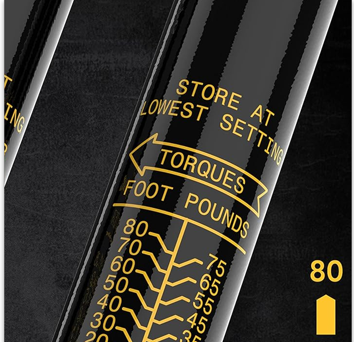

מעדכן שהיום קיבלתי את הידית מומנט מאמזון , עוד לא ניסיתי אותה כי הפילטרים עדיין לא הגיעו.
רציתי לשאול איך לשמור על הידית במצב של אחסון , האם להשאיר את הבורג התחתון משוחרר?
תשמור את הידית כשהבורג נעול, אבל על השנתה הכי נמוכה.
אנקדוטה: אני במשך כמה שנים חשבתי שצריך לשמור את הידית כשהיא במצב משוחרר לחלוטין (כלומר, מתחת לשנתה הנמוכה ביותר אפילו). לאחרונה קראתי שזה לא נכון, ועברתי לשמור אותה בשיטה המתוארת לעיל. עם זאת, נראה שלפחות במקרה שלי, לא נגרם שום נזק - מדדתי את ערכי הידית לאחרונה, והכל תקין ומדויק.
