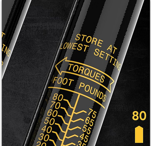

3/8" יתאים לכל דבר שתרצה לעשות באוטו. מפתח פילטר - הייתי ממליץ לך על גנרי יותר, כמו מפתח עכביש. אבל אם כבר רכשת אחד - פשוט תשיג מתאים מהינע 3/8" ל-1/2". הסט שאני משתמש בו כבר המון שנים הוא של איזשהי חברה לא מוכרת שקניתי ב-ACE שעלתה שליש מהערכות שאתה מסתכל עליהן, ומחזיקה מעמד מצוין. אתה לא מוסך שעובד עם הכלים כל יום. בשביל לפתוח כמה ברגים פעמיים בשנה, תספיק לך כל ערכה זולה, בלי שום בעיה. מה שכן כדאי להשקיע בו, זה מפתח מומנט - כדי שתסגור את בורג ריקון השמן כמו שצריך (לא חזק מדי, ולא חלש מדי). וכנ"ל גם לגבי פלאגים, כשתגיע לזה.
כרונו, ידית מומנט עולה כמו כל הסט 😐 אבל כן, בכל מקרה מומלץ להשתמש בה על מנת לא להרוס את ההברגה באגן השמן שיעלה יותר להחליף.
לפני 1 דקה, zaf כתב:
נכון :) בגלל זה אני ממליץ לבזבז 200 ש"ח על ידית מומנט ו-100 ש"ח על סט בוקסות וראצ'ט זול ופשוט, מאשר לבזבז 300 ש"ח על סט איכותי שהיתרונות שלו אף פעם לא יבואו לידי ביטוי, כשכל השימוש בו הוא ריקון שמן פעם - פעמיים בשנה.
הנה, לדוגמא, ידית מומנט לא יקרה מאמאזון, עם טווח מעולה לעבודות כמו החלפת שמן ופלאגים (מסכים שגבולי לפלאגים, ועדיף ידית מומנט נפרדת לטובת העניין - אבל אם מנסים לחסוך בעלויות...): https://www.amazon.com/ARUCMIN-8-Inch-ft-lb-Dual-Direction-Adjustable/dp/B08QJ5N4L4/
