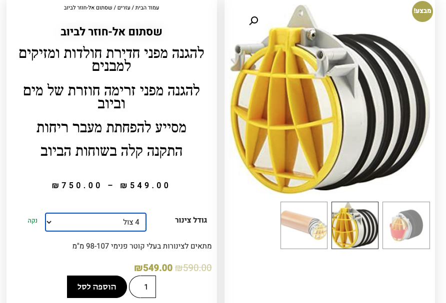

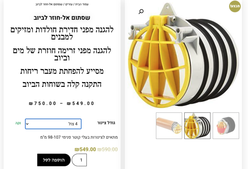

הוצע לי להתקין שסתום על חוזר מיוחד לצנרת הביוב
מישהו מכיר? מי מתקין?
https://www.facebook.com/watch/?v=1092769421301413
לפני 31 דקות, zaf כתב:
זה שסתום סוף קו שמתקינים בקוי גלישה. קיימים מפלסטיק, פלדה וגומי החל מ 20 מילימטר קור ועד כמה מטרים.
במקרה שלך הן בתוך הצנרת ולא מפחדות ממים. גם אם תתקין בשוחה כשיש אפילו זרימה חלשה הן ייכנסו.
לפני 34 דקות, avargel כתב:
@bagira היקר חזר אלינו
אני מאמין שיש לו משהו אינטליגנטי לומר בנושא
עיקר ההיכרות שלי בנושא הזרמות גז בצנרת בכדי להדביר "חולדות" מבוססות על סיפורים שסיפרו לנו בילדות על ציקלון B...🤐
לפני 24 דקות, Night Driver כתב:
זה גם החשש שלי. גם כשאיזה ״מוצק״ יעצר בשסתום הדלת תהיה פתוחה מספיק על מנת שהחולדות יחזרו.
ההנחה היא שהחולדות לא שוהות בתוך הבית כל היום ולכן במצב כמו היום למשל שאין כלום בתוך הבית לא יכנסו אחרות בעת שהשסתום סגור. הן הרי לא יושבות לחכות שהפתח יפתח.
כניסת המכרסמים לצנרת הביוב היא בעקבות ריחות מזון בביוב כתוצאה מהזרמת ניקוזי בתי השימוש והמטבח במוצא משותף ולכן הן נמשכות לסנף המחובר למטבח ולא לשרותים.
ריח העשן נספג בתחתית העץ של הארונות ולכן לאחר יישום, הסיכוי לחזרת החולדות למקום סכנה, נמוך, ובמידה וחוזרות הזרמת עשן חוזרת גורמת להן לעזוב.
לצערי, חולדות הן ייצור אינטליגנטי מאד ולומד מהר. הן משאירות שובל ריח וסימנים שנשאר הרבה זמן ומאפשר להן ולאחרות לחזור למקום ״מסומן״ . ריחות סכנה מונעים חזרה.
השאלה אם זה עשן ״שרפה״ או עשן לבן סמיך כמו מכונות עשן במועדונים ואז אין לזה ריח של סכנה והחולדות עוד יתפצצו מצחוק ויבואו למסיבה.
לפני שעה, zaf כתב:
השסתום הזה לא עוצר ריחות. הוא לא אטום ברמה כזו בלי לחץ נגדי.
