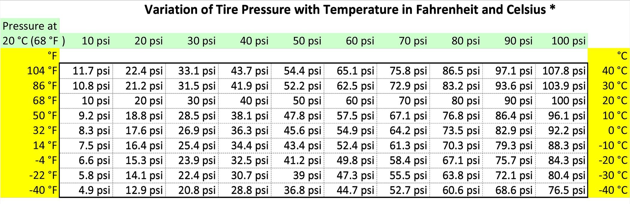

זו המלצת היצרן שמאזנת בין צרכים שונים במדידה קרה כפי שהוזכר, 20 מעלות. אם ממש מתעקשים יש טבלאות שמראות את ההבדל שאמור להיווצר:
בגלל זה גם ההמלצה הכללית הגורפת היא שאם ממלאים על חם, להוסיף עוד כ-10% ללחץ המומלץ.
