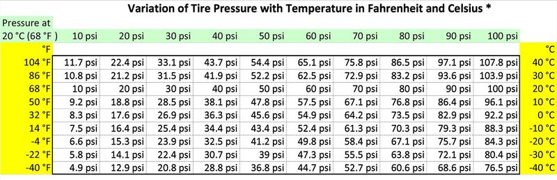

הלחץ מנוטר יומית ב TPMS, ודו שבועית עם מדיד דיגיטלי, אם צריך משתמש בקומפרסור. מצב קר עומס רגיל מקפיד הנחיית יצרן ל 36PSI.
הרעש מתגבר כפונקציה של הטמפרטורה בחוץ וכנראה חום האספלט. בימים של 33-37 מעלות הלחץ עולה ל 40PSI לעיתים 41. נסיעה ספציפית בכביש 6 כשבחוץ 39-40 מעלות הגיעה ל 42PSI והרעש היה ממש מחריש אזניים. באספלט חדש לגמרי - הרעש חלש יותר. הבוקר היו 32 מעלות עם 39PSI וגם הרעיש.
החשד שלי בגלל הקוד עומס גבוה יותר, קוד מהירות וה XL. יתכן שצמיג מחוזק עם שכבות נוספות/הרכב גומי קשיח יותר - לראיה ממש מורגש rolling resistance נמוך יחסית.
המישלין VOL גם 99v XL - עם תוית רעש נמוכה ב 2db. ה V60 Cross Country (יאמי - הייתי שמח לכזה!) נראה מותאם לשטח ומכאן ה XL. צריכת דלק A מצביעה כנראה גם על rolling resistance נמוך בשל גומי קשיח.
