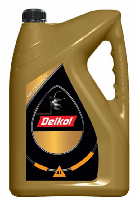

קניתי את השמן מתחנת דלק
לא כדאי, לא נורא. אין לך מושג מה שאמת יש שם במיכל, והעלות של סינטטי מלא מפירמה מוכרת זה 100-150 ש"ח יותר שבפריסה שנתית זו בדיחה, חצי מילוי מיכל דלק?
אם שמת, תשקול להחליף מוקדם יחסית.

השמן שקנית זה מוצר נחות, אבל לא נורא.
תשתדל בכללי לא לקנות שמן בתחנות דלק כמו שלא קונים מלפפונים במחסני חשמל, או מדפסות באיקאה.
יש חנויות חלפים ייעודיות חפש המלצות פה בפורום בהתאם לאיזור מגוריך.
ההבדל בין שמן פח לשמן סבבה הוא עשרות שקלים בודדות
שמן טוב:
מוטול, קסטרול, Liqui moly, eurol, ויש עוד כמה.
אבל אלה גם טובים וגם לא יקרים.
הצמיגות חשובה, אבל יותר חשוב התקן.
יש ספר רכב? זה רשום שם בסוף.

הלכתי למוסך לעשות טיפול 10,000 והוא שם לי שמן מנוע של חברת cyclon
(לא היה לו את השמנים שכתבו כאן)
שמן מנוע cyclon 10w40 תקנים A3/B3 SL/CF - אגרוטכניק
מקווה שזה בסדר
בכל אופן הוא אמר לי שאם אני אצטרך אין בעיה לערב את השמן הזה עם השמן שקניתי (10W-40 סינטטי של החברה שמופיעה למטה)
מה דעתכם?
זה שמן נחות עולה למוסך גלון 50 שקל.
אתה שואל מה צריך וקונה הכי זבל שיש. אני מנחש שהוא גבה עליו 150ש''ח+ רק עלות השמן.
לפני 34 דקות, NTZSV כתב:
אתה מבין שאני לא מבין בתחום...
ביקשתי וחיפשתי אצלו את השמנים שכתבו כאן לא מצאתי
הוא עשה לי מחיר גלובלי
  • פילטר שמן טויוטה מקורי
  • שמן מנוע (הכי זבל שיש כהגדרתך😉)
