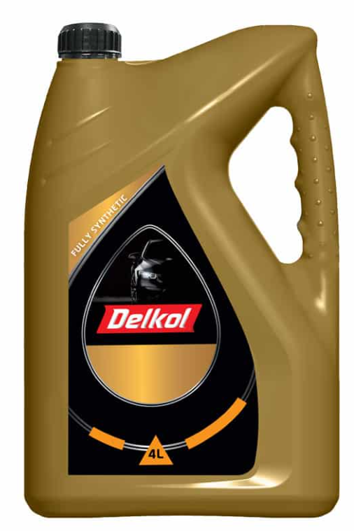

לפני 11 דקות, Tom_22 כתב:
אם בתחנת הדלק מכרו מוצר מתאים, איכותי, במחיר סביר ושלא ישב יותר מדי זמן על המדף ו/או חשוף לשמש, ניחא.
אבל אם לא פתחת אותו, תוכל להזדכות עליו ולרכוש שמן מתאים יותר במקום אחר.
קניתי שמן של החברה הזו (בתוך החנות ולא מהתצוגה בחוץ)
לגבי סוג השמן שקניתי (10W 40)
זה לא יתאים?
