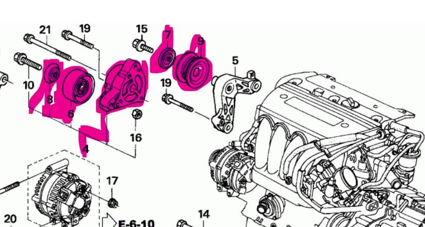

אחרי כמה ימים שהרכב היה במוסך נמצאה בעיה במותחן הרצועה , החלפה של מותחן ורצועה בעלות 1300 שח. והחלפת תושבת בעלות 750.

מה שהמצחיק שכבר החליפו את הרצועה לפני חודשיים בערך +- והמוסך הבודק אמר שככל הנראה מי שעבד מתח חזק מידי וככה נהרס המותחן.
הקטע שזה רק מתחיל ב1300 ויכול להיגמר איפשהו רחוק, גם במוסך הוא אמר לי "תשמע אני לא מבטיח שזה יפתור את הבעיה אבל בוא נתחיל לנסות מהכיוון הזה".

מי שלא אוהב רעשים, לא מחליף רצועה - מחליף קיט רצועה שמגיע עם מותחן וגלגלת חדשים, ומכונאי רציני או שידרוש שתרכוש את הקיט, או שידרוש שלא תבוא לבכות על רעשים מהרצועה וטענות לגבי העבודה אם אתה רוצה לחסוך.
אף אחד לא מתח חזק מידי,
שיקרו לך בידיעה, או יותר הגיוני בחוסר ידיעה (והבנה), המותחן, כשמו כן הוא - דואג לשים מתח על הרצועה, רוב הסיכויים ששלך היה תקול או עשה את דרכו לשם.
אז לפני הסיפור החלפת רצועה וכעת בהחלפת המותחן החלפת עוד פעם את הרצועה?
לפחות את הפולי (גלגלת) גם החליפו? כי אם לא, אל תתפלא עם גם משם יגיעו רעשים בקרוב.
קשה מאוד למצוא מקצוענים אמיתיים וגם אז צריך ליפול עליהם ביום טוב,
אני לא מכיר את הונדה יותר מדי, אבל עושה רושם שכל המקצועים שהמליצו עליהם פה, נשמעים כמו סדנאות שיפורים ולא מוסך סטנדרטי.
אל תחשוב שתמצא מקצוענות או בקיאות במורשה יבואן בהכרח.
אתה חייב לדעת קצת מכל נושא או שאתה תזרוק הרבה כסף לשווא,
לרוב הגיון בריא וקצת הבנה טכנית והכל יעשה לך הגיון,
אם הרצועה הגיעה למצב שצריך להחליף אותה, תחשוב על המכלולים שהיא רצה עליהם, על הגלגלת שעברה את אותו הקילומטרז ועל המותחן שמפעיל לחץ כל הזמן הזה,
אם תחליף רק את הרצועה, תקבל רצועה מגומי טרי וחזק שיפעיל מתח גדול יותר על כל המכלולים מהרצועה העייפה שכבר עשתה את שלה,
פתאום מופעל לחץ גדול יותר על המותחן והגלגלת שעברו כבר שנים עם הרצועה הישנה והתעייפו כמוה והם מתחילים לזמר,
זאת הסיבה שמוכרים את זה כקיט של רצועה, מותחן ופולי.
ממליץ לך בחום להתחיל ללמוד לעשות כמה שיותר בעצמך, אתה לא תעבוד עלייך, לא תקצר תהליכים, לא תזלזל, תשקיע רק באיכות, תדע בדיוק מה נעשה ותבין את הרכב שלך הרבה יותר טוב,

אז מה אתה ממליץ לעשות עכשיו? להחליף ביחד הכל או  להחליף רק את המותחן ?
עכשיו? אתה עם רצועה חדשה ומותחן חדש לא? אם אין רעש, אין סיבה להחליף אותם שוב,
אם יש רעש, ייתכן שזה מהגלגלת, אולי ניתן לרכוש אותה בנפרד.

כרגע אני עם רצועה בת חודשיים +- , ומותחן רק אלוהים יודע בן כמה הוא

כרגע אני מתכנן להזמין מותחן ו6 תושבות (3 מנוע ו3 גיר)
