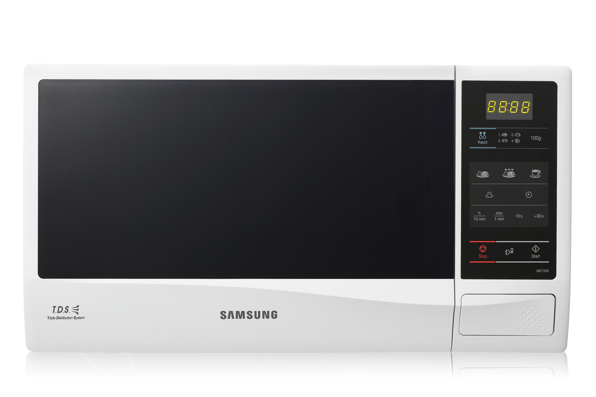

מנגד, בסמסונג הזה הממשק כלכך נוראי.. בשביל להפעיל 30 שניות צריך ללחוץ קודם על 30 ואז רק START. ואם לוחצים על ה+10 בזמן עבודה אז המטומטם מציג גם 70/80/90 שניות במקום להציג 1:10/1:20/1:30.
ME732K מיקרוגל, 22 ליטר | ME732K/SLI | Samsung ישראל
