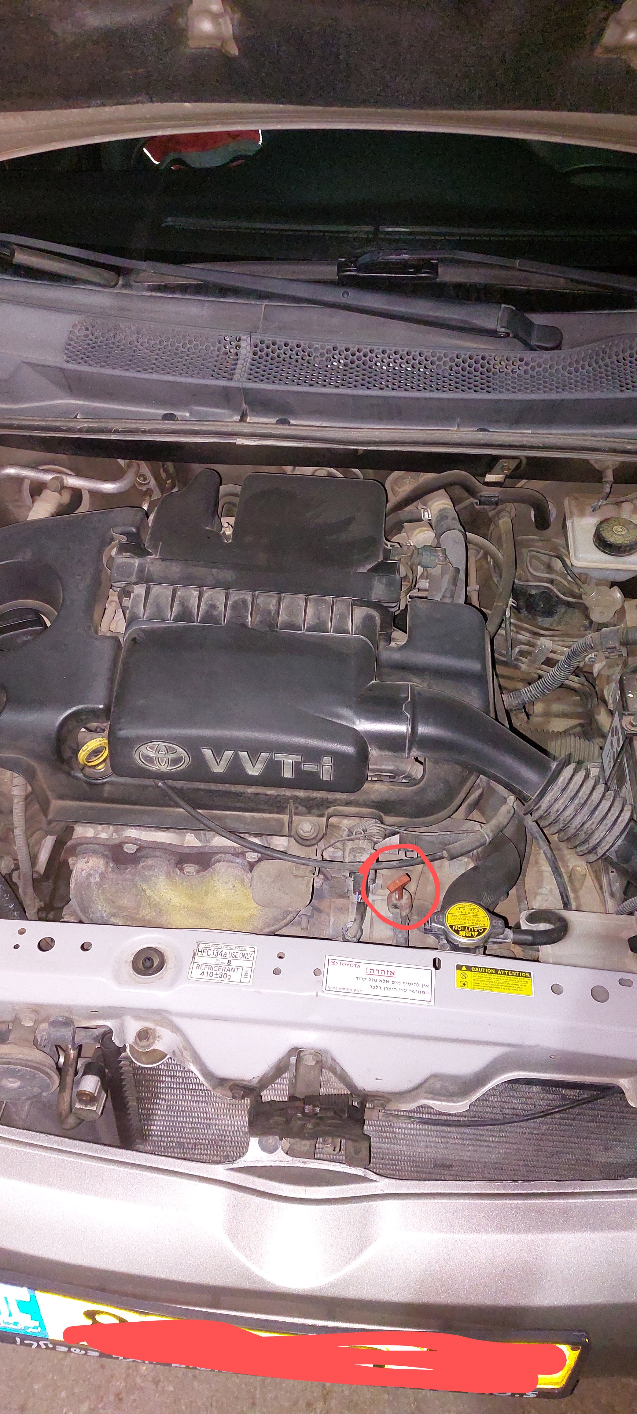

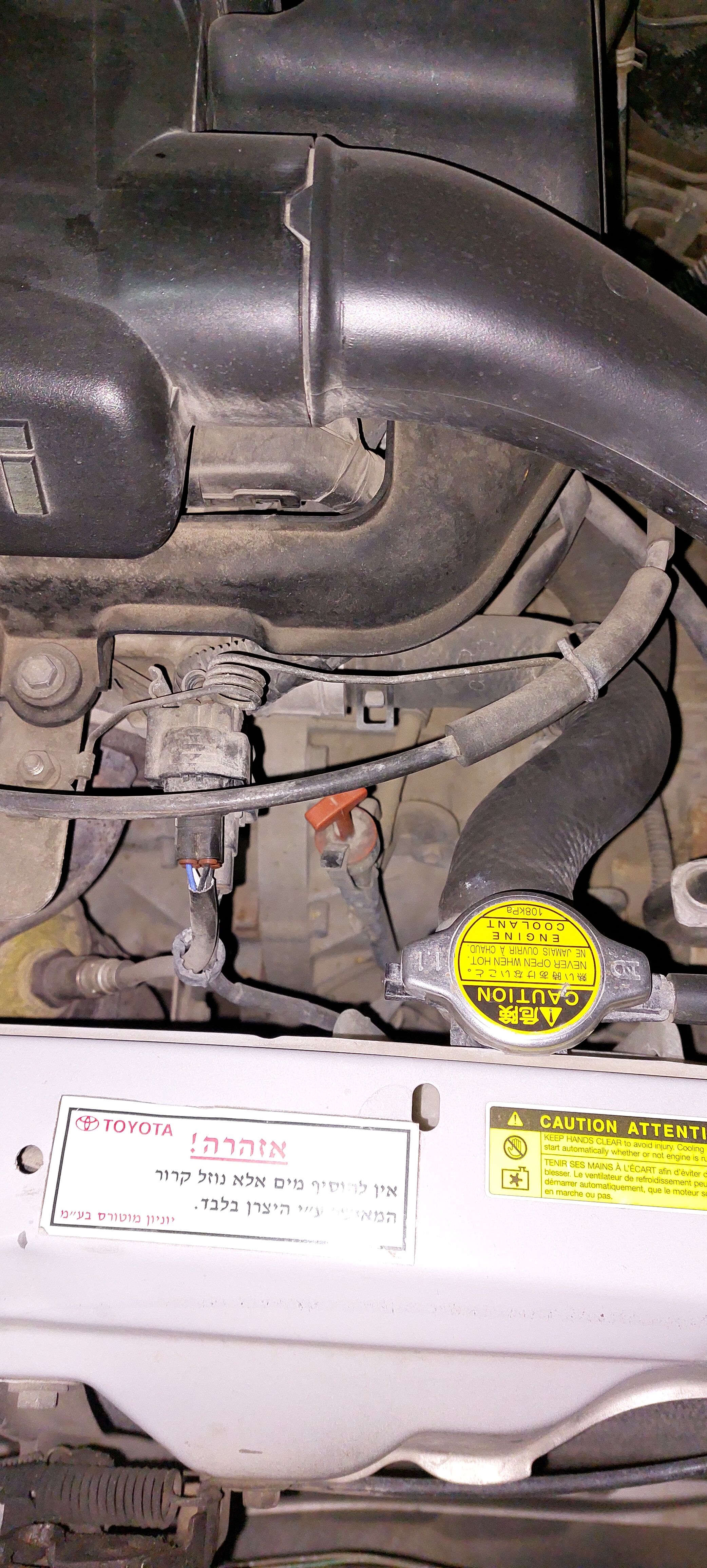

לפני 29 דקות, לירון .ה. כתב:
הנה צילמתי לך
דבר ראשון באמת תודה רבה על הטרחה!! לא מובן מאליו!
אבל התברר שבדקות שאתה צילמת גם אני צילמתי...
ומכיוון שהרכב שלי שונה קצת משלך אני יעלה את התמונות שלי כדי להיות בטוח בכך.
הוצאתי את המדיד הזה, והיה ממש קצת שמן. הוא דווקא היה נראה שמן טרי ונקי [מצרף תמונה] אבל אני לא יודע איזו כמות צריכה להיות. מה עוד שבדקתי את זה ברכב קר עם מנוע כבוי.
אבדוק בהמשך הערב עם מנוע חם מותנע.
כמה צריך להיות על המדיד וזה תקין?
לפני 5 דקות, לירון .ה. כתב:
הוא בדק שהמנוע קר.
שמן גיר בודקים במנוע חם.
נכון,
כמה צריך להיות בצורה תקינה כשהמנוע חם?
אגב, זה מנוע חם ומופעל, נכון?
לפני 28 דקות, אורח לרגע כתב:
לא, זה לא תקין. חסר שמן, ולא מעט.
זה כמעט ריק. גם במנוע קר זה נמוך. עם מנוע חם זה יגיע אולי למינימום או מעט מאד מעל מינימום.
הצבע נראה תקין. מקווה בשביל פות"ש שהוספת שמן לכמות הראויה תפתור את הבעיה.
