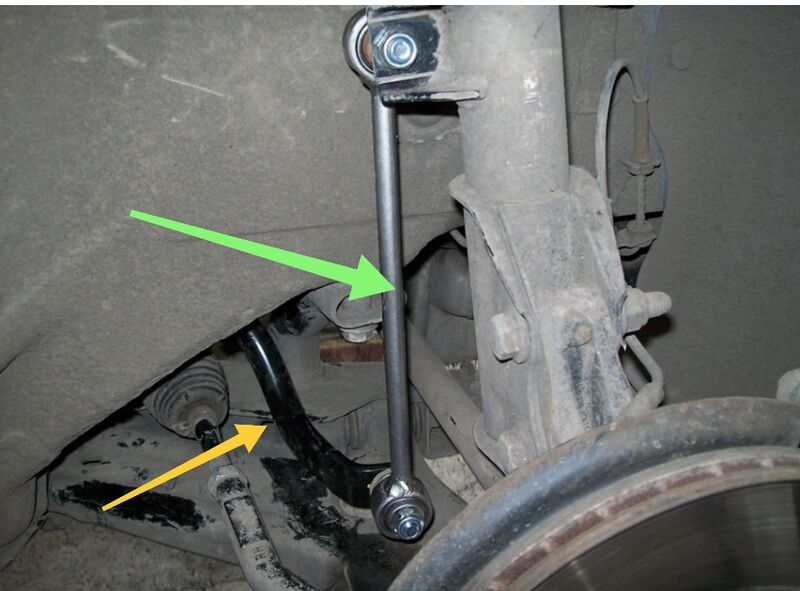

לפני 16 שעות, Deutz912 כתב:
thumb?id=8221087&m=0&n=0&lng=en&ccf=94077835
זה זה ??
@Shab00
אתה ממליץ לו להחליף בולג'ויינטים וזרועות הגה בלי לדעת הסטוריה של הרכב ובלי שמישהו אבחן שיש בהם בעיה.
לא חבל על הכסף?

אני לא מכיר את ההיסטוריה אבל אני מניח שאחרי 180 אלף קילומטרים לא יזיק להחליף. אם החליפו כבר אי פעם אחד מהחלקים אז כמובן צריך להתחשב בזה ואולי לוותר עליו אבל לא נשמע כך. אם כן החליפו תגיד לנו בעל השרשור.
מבחינת כסף לא שווה לקבל היגוי חד יותר ושקט נפשי בטסטים בשביל 100 ומשהו שקל יותר ממה שהוא תכנן + עבודה?
אני יכול להגיד שהחלפתי ברכב שלי ב125 אלף בלי ששום דבר נשבר או נקרע ואני באמת מרגיש שינוי שהאוטו פחות נזרק מבורות ושיש לי פחות משחק בהגה.
אני גם הייתי ממליץ להחליף בולמים אבל זה כבר מייקר משמעותית אז לא אמרתי.
