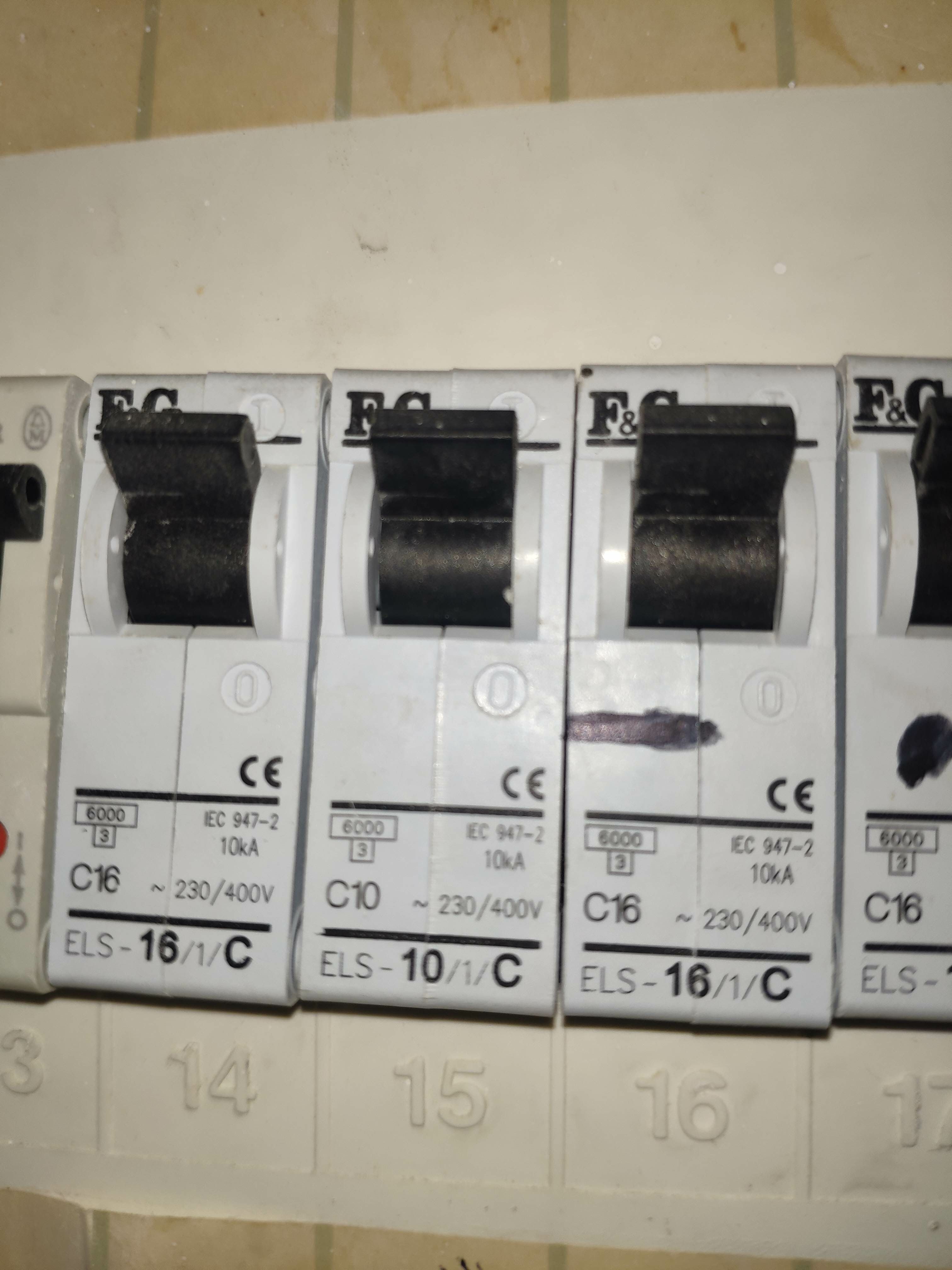

סיימתי שיפוץ לא מזמן בבית יד 2 משנת 96
הארון חשמל בתוך הבית ויש תלת פאזי
לא שינינו כלום מבחינת הלוח חשמל אולם כן הוספנו נקודות חשמל- שקעים
איפה שהיה אחד עשינו עוד וכו...
בנוסף הוספנו מזגן 1 כס בקומה השנייה.
הבית הוא דו קומתי וכעת שמנו לב שבעת הדלקת מכונת הכביסה ומייבש קופץ המפסק שלהם שקשור גם לתאורה של הקומה.
המכונה ומהייבש יושבים על 2 שקעים צמודים.
היה שקע אחד והוספנו עוד אחד.
יש אפשרות להביא איש מקצוע ובלי חציבות פשוט לעשות חלוקה מחדש של החשמל היות ולדעתי כנראה מה שהתאים ל 96 לא מתאים ל 2022?
אני חושש מהחורף עם צריכת חשמל מוגברת של תנורי חימום מזגנים בויילר.

כרגע שמתי שהמפסק הוא 10( זה מה שמופיע עליו, לא מבין בזה כלום )
זה משנה משהו?

אמרתי לך שלדעתי יש לך שקע של 10 אמפר
הוא לא אמור לסחוב מכשיר חשמלי כבד בשום צורה

אצלך אולי קורה איזה נס וזה מחזיק, בפועל זה *לא* מחזיק.
גם החשבון שלך לוקה בחסר.
1900+2700= 4600W
ואילו 16A X 240V = 3840W
לכן יכול להיות שבאופן מיסטי המייבש שלך לעולם לא מחמם ביחד עם המכונה, או שאתה משתמש בתוכניות שלא מפעילות את הגוף חימום. לחילופין, תקלה במאמ"ת מונעת ממנו תיפקוד באופן מדוייק ולכן הוא לא מנתק אותך כשצריך.
עד כאן להטעיה שלך.
בעניין מערכת החשמל:
מערכת מ 96 היא מערכת מודרנית לכל דבר.
חוטים בצבע הנכון, הארקה גם לגופי תאורה, חוטים בשטח חתך נכון וכד'.
אין טעם לזרוק כסף על חידוש של חיווט שאין צורך בהחלפתו.
יש לטפל באופן נקודתי בעניין שקע מכונת כביסה.
הסיכוי שהמכונה יושבת על מאמ"ת של 10A יכול לקרות במקרים של:
1. ייתכן וזה לא המקום המקורי של המכונה בתוכנית דירה, ולכן אין שם שקע כח.
2. תקלה בהשחלות (צינור פגום) שמנע השחלה של החוטים ולכן בוצע אילתור בשטח (קשה לי להאמין כי בשלב הבניה משחילים את החוטים ואם יש תקלות מניחים עוד צינור ברצפה ופותרים את הבעיה)
3. טעות של החשמלאי (קשה לי להאמין)
4. טעות אנוש בהרכבת מאמ"ת של 10A מקום 16A (ייתכן והחוטים 2.5ממ"ר אבל המאמ"ת 10A)
בכל מקרה יש לטפל בעניין באופן נקודתי ואין צורך לחדש את החיווט בכל הבית.
אפשר וגם מומלץ להחליף את המאמ"תים אם הם כבר ישנים ולא מתפקדים באופן מדוייק (עם כי - אצלך עובדה שהם עושים את העבודה וברגע שיש עומס המאמ"ת אכן מנתק את הזרם לקו) אבל בכל מה שקשור לחיווט יש למצוא את הפתרון באופן נקודתי לבעיה.

אתה צודק מאוד איציק.
המכונה לא יושבת במקום המקורי שלה
הבעלים הקודם הזיז אותה.
החשמל בבית תקין, הכל עם הארקה.
במקור השקע שהיתה מחוברת אליו יושב על מפסק של 16A
