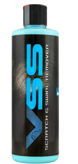

בדיוק קיבלתי היום את הVSS שהזמנתי מאמאזון לפני שבועיים.
בגדול קראתי בביקורות של המוצר באמאזון, וגם באתר של המוצר, לגבי אופן השימוש. הם כתבו בין היתר שצריך (מן הסתם) ליישם אותו על רכב שטוף, ועם מכונת פוליש.
לצערי אין לי מכונת פוליש, וגם אם הייתה לי, אין לי מקור חשמל כדי לבצע את העבודה בחניה של הבית.
אז שלחתי להם מייל לגבי האם חובה ליישם את החומר הזה עם מכונה, או שאפשר לבצע את העבודה ידנית ולהגיע לאותן תוצאות. בינתיים לא ענו.
בכל אופן יש לי כמה שאלות לפני שאני מבצע את הטיפול (יבוצע אחרי המבחנים, לקראת יולי.).
1. האם יש איזהשהם פעולות שצריך לבצע לפני היישום? (פלסטלינה? פוליש?) או רק ליישם אותו על רכב נקי?
2. האם ריאלי להשתמש בחומר הזה בצורה ידנית ולצפות לתוצאות טובות?
3. מישהו פה שהשתמש בחומר הזה ויכול לספק חוות דעת? הרכב שלי מפוצץ סווירלים. הם מאוד בולטים כשהרכב נקי וקשה לי לראות אותו ככה.
ובלי קשר, אם מישהו מכיר איזו חברה בארץ שמשכירה מכונת פוליש לרכב + עמדת עבודה, אשמח לשמוע. תודה!

זה פוליש לכל דבר. ניתן ליישם ידני אבל רוב הסיכויים שתגמור את הידיים במיון. מכונת פוליש חובה.

האוטו שלי לא כזה גדול, ויצא לי ליישם עליו פוליש ידני פעם אחת. טיפה סבל, אבל לא יצא לי למצוא מקום שמשכיר עמדה ומכונה. מה גם שאני מעדיף לחסוך בשלב הזה (סטודנט) ולנצל קצת את חופשת הסמסטר הקרבה. אלא אם כן אמצא מכונה יד2, אבל אז אצטרך לדאוג גם לעמדה עם חשמל לבצע את העבודה..
אז בגדול השלבים הם שטיפה ייבוש פלסטלינה ואז vss? אחרי פוליש צריך לשים עוד משהו? (כמו בריליינטשיין או speed and wipe) פעם קודמת מרחתי ווקס של מגווירס אבל נגמר לי.

פוליש מכיל שמנים אז צריך להוריד אותם עם אלכוהול ואז ליישם הגנה
