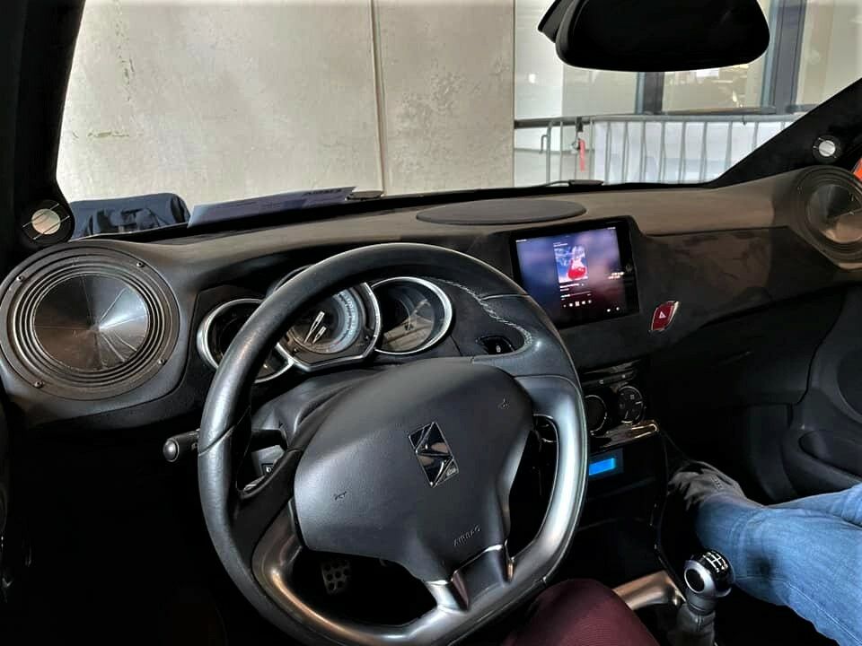

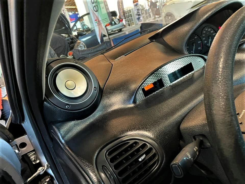

לאור חשיבות הנושא של הסאונד, על פי דעתי והניסיון של הרבה חברים כולל אותי, שונה מהדעה של LANOSFORCE. אין ספק שהנושא מעניין, אלא שיש דעות וניסיון רב בעולם להתקנות עם רמקולים/אלמנטיים "גדולים" . לפני מספר ימים התקיימה תחרות סאונד בין לאומית של EMMA בזלסבורג אוסטריה.
ניתן לתמונות של הרכבים שבאות לתחרות החשובה והיוקרתית של EMMA לדבר בעד עצמם 🙏🥰 חבר פורום הזכיר את השם של PSSOUND ששיך לפיטר מתקין סופר מקצועי באנגליה. רוב ההתקנות שלו הם עם  רמקולים גדולים בקורות או בתוך הדשבורד !!
רק בבקשה לקחת בפרופורציות את המערכות שרואים בתמונות. אלו הם רכבי תחרות ולא כולם שם בכלל משמשים כרכב לנהיגה יומיומית אלא רכבי תצוגה ותחרויות.
ההתקנה שם לא פרופורציונלית לנורמה בשום צורה ואופן.
כן, לקבל רפרנס זה אחד הדברים הקריטיים טרם כניסה לפרוייקט, תוך כדי וגם אחרי. בייחוד לחסרי ניסיון.
Pioneer TS-X150
רשמתי PSSOUND כי הוא מראה שבהתקנה FREE AIR בפינות הדש נוצרים דיפים נוראיים… יש סרטונים עם מדידות התקנה ואיך זה לא פשוט בכלל להוציא תוצאה ממיד קון בפינות הדש בתצורה הנ״ל(FREEE AIR)
בגלל זה אמרתי מיד דום.
רק הסבר דיפים = חור בגרף המדידה של הרמקול
שזה אומר שהרמקול לא מוציא סאונד בתדרים מסוימים נגיד 2.5-1.7k פחות 12 דיבי פתאום הזמר יכול להשמע ״במקלחת״/עמום או חלק מהכלי נגינה להעלם. כי יש חור לא שומעים אותם.
ועם DSP אין כמעט מה לעשות עם זה.
יש צרות שגם DSP לא יכול לתקן רק התקנה.
אין קשר בין תערוכות והתקנות במאות אלפי שקלים עם בניות קוסטיום.
פה דובר על VALUE FOR MONEY ואכן ב-3 וואי פינות דש האופציה הכי טובה היא מיד דום.
