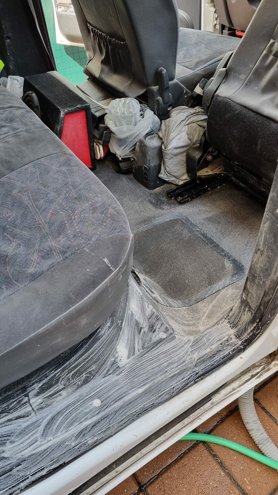

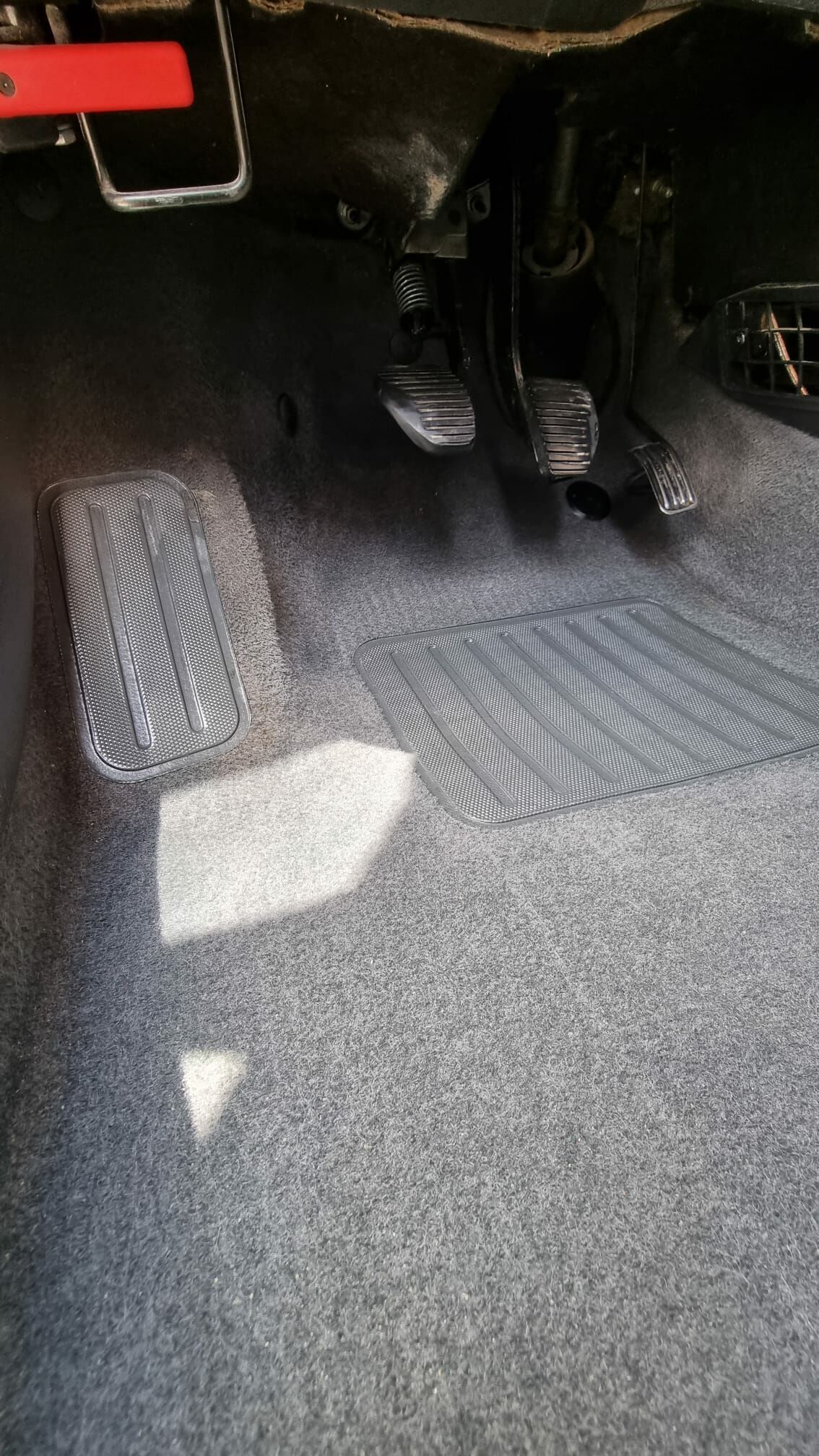

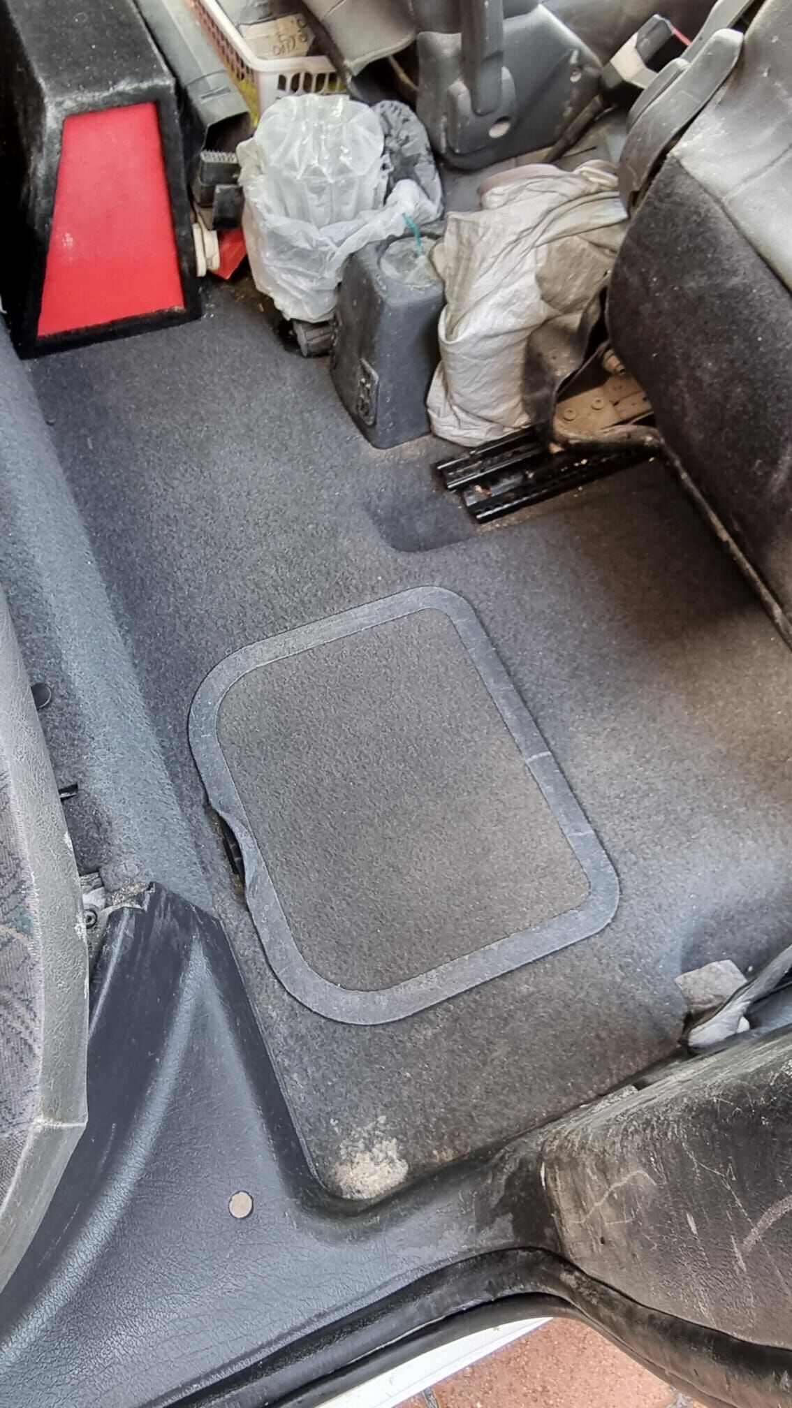

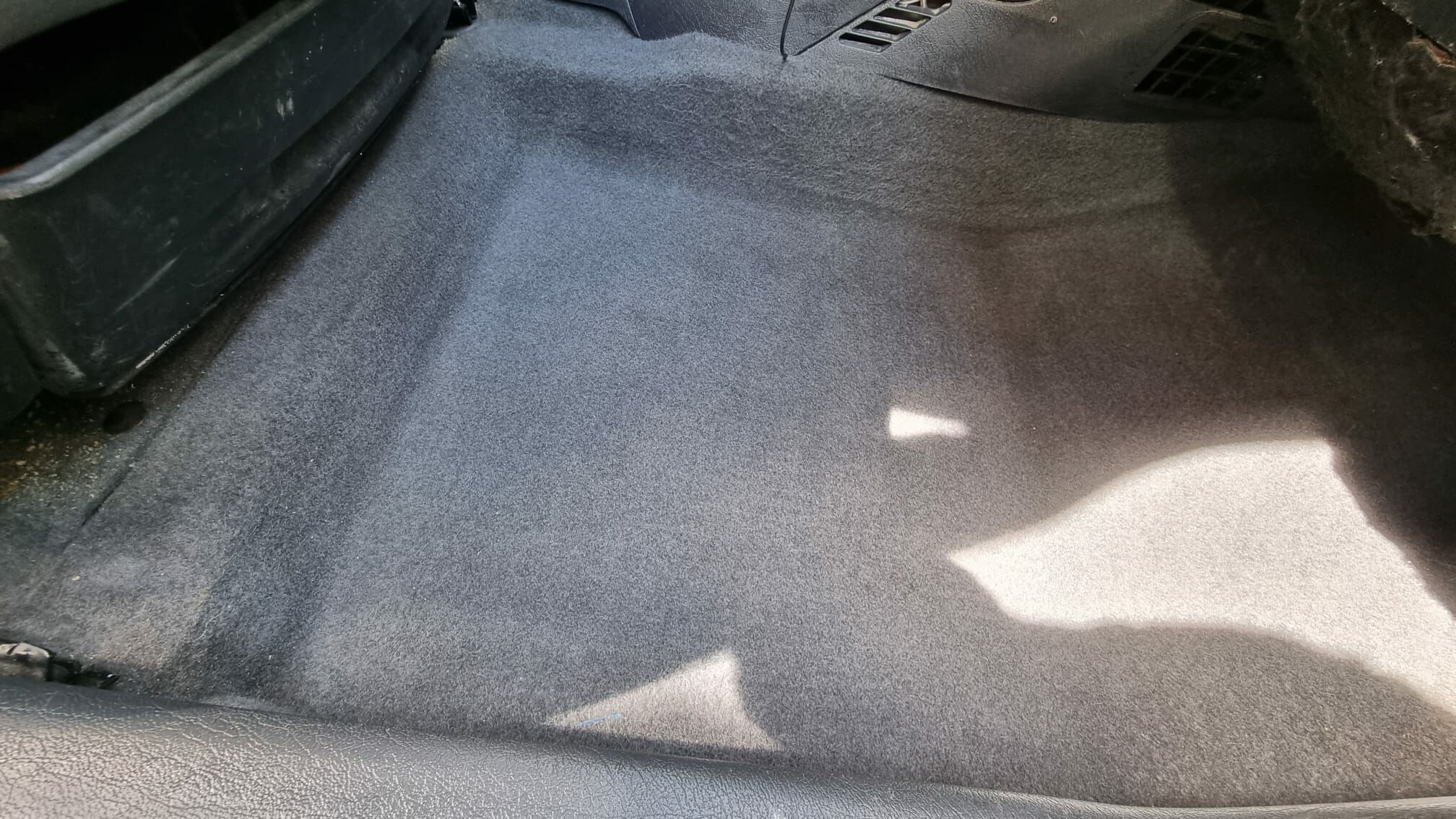

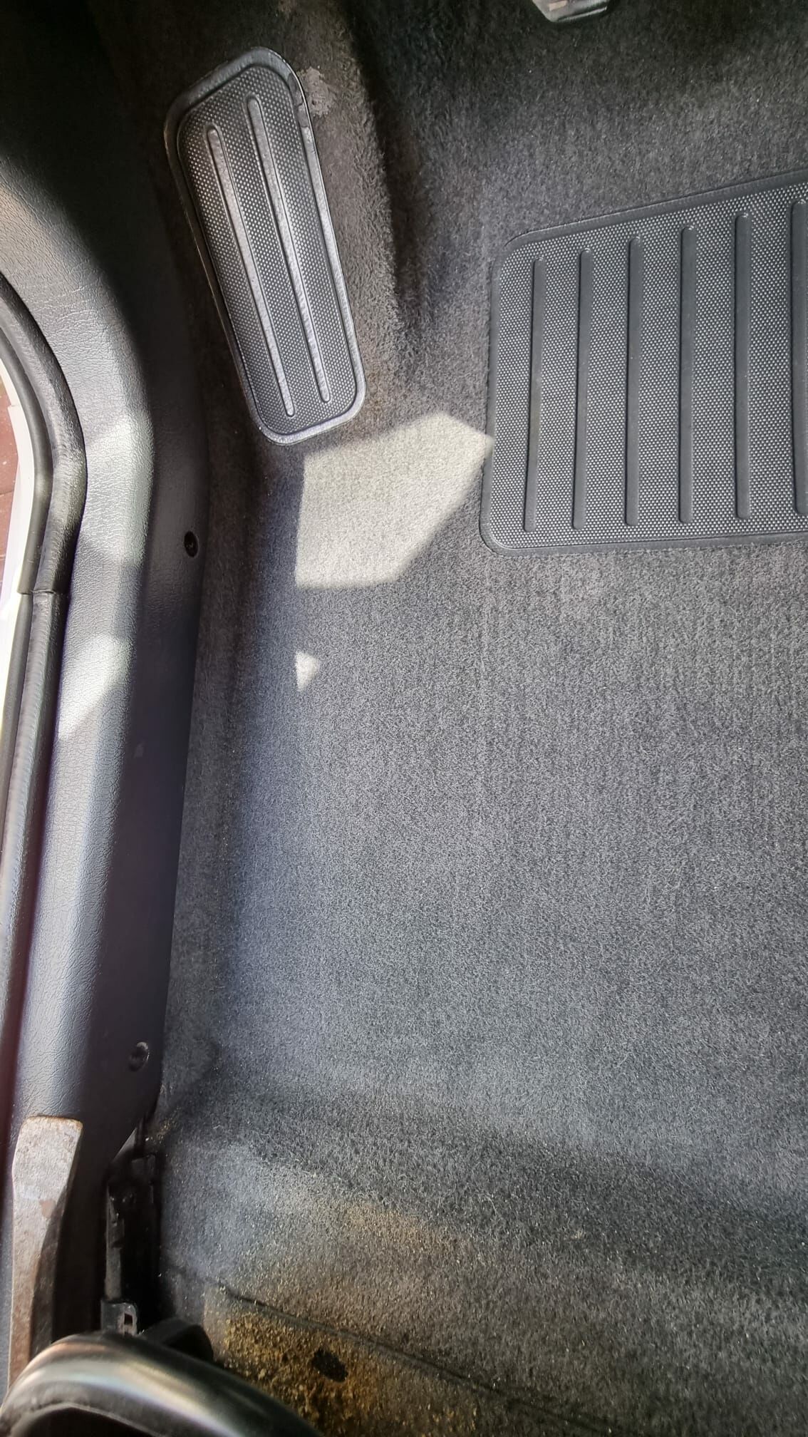

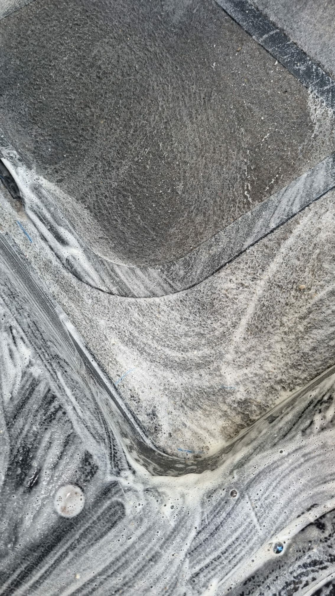

בגדול, אפשר לנקות ריפודים טוב גם אם יש לך "רק" שואב אבק רטוב (וחזק) בבית - וכמובן מברשת קשיחה עם קצת סבון.

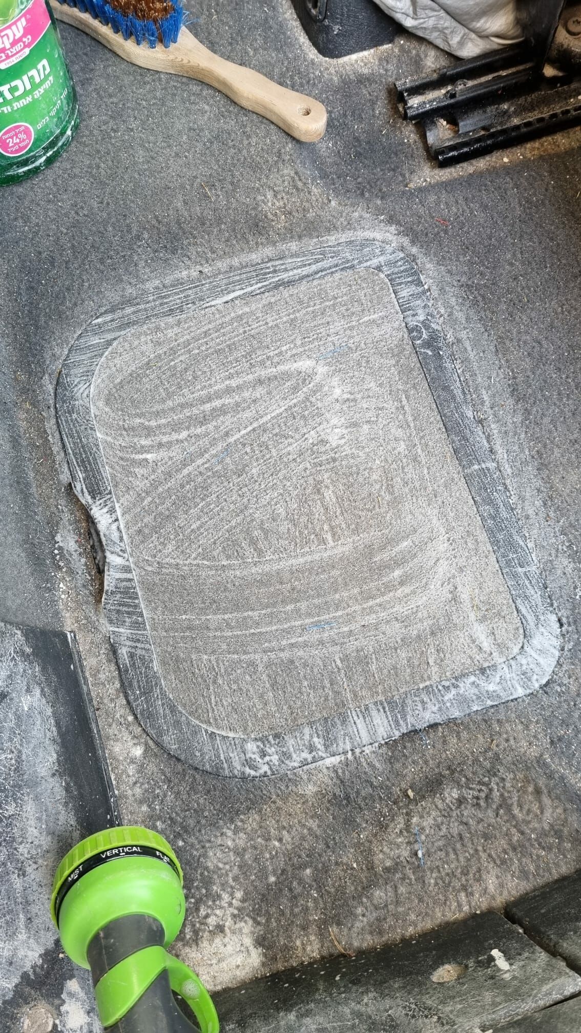

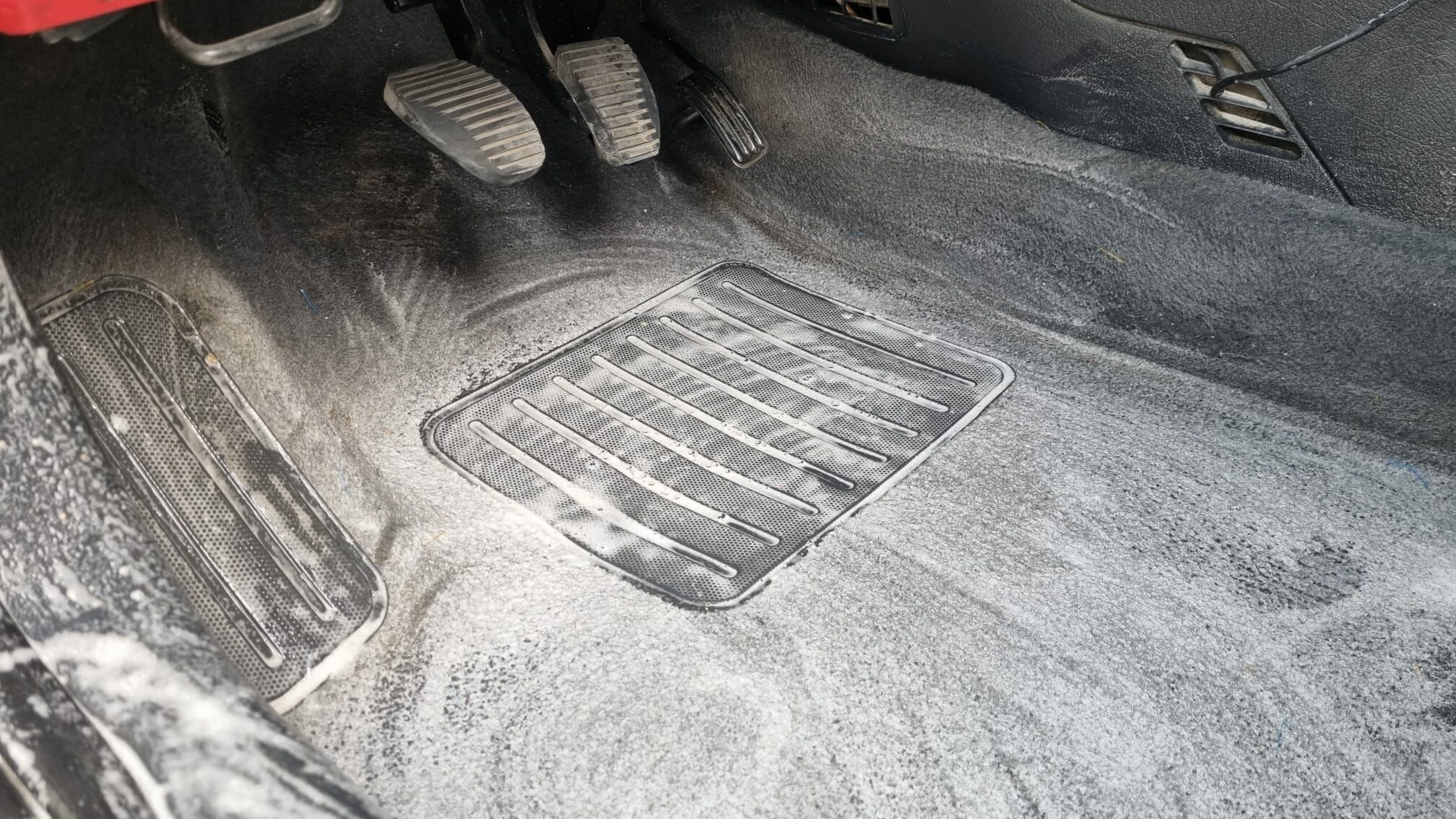

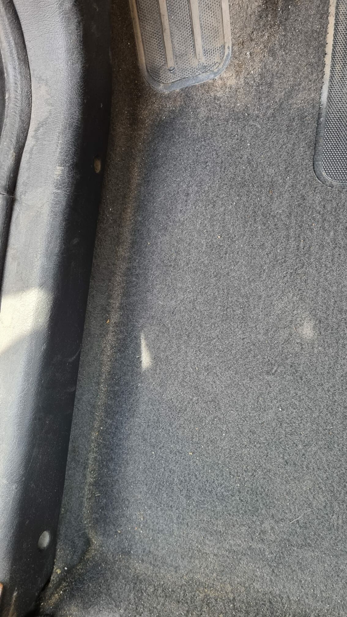

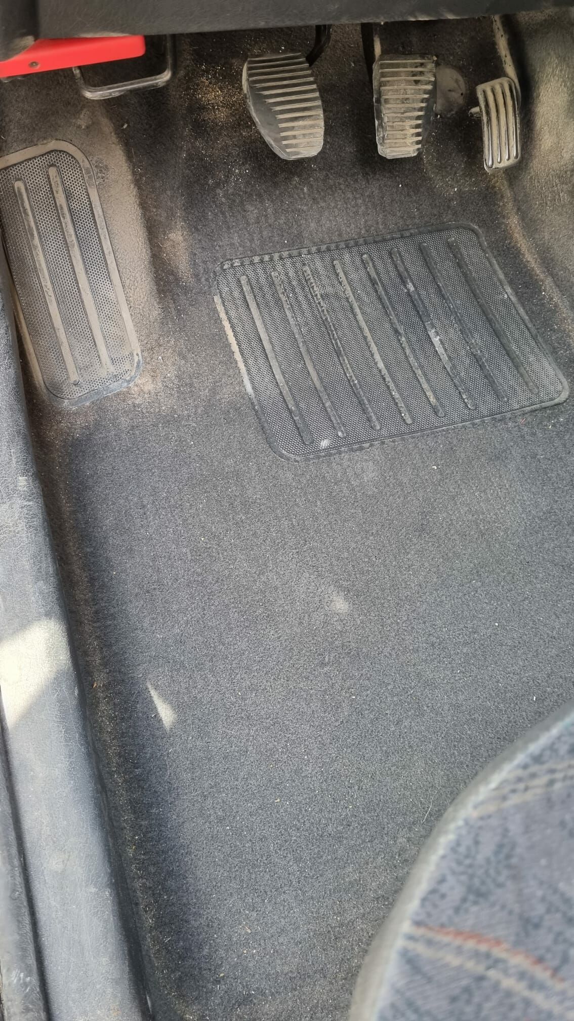

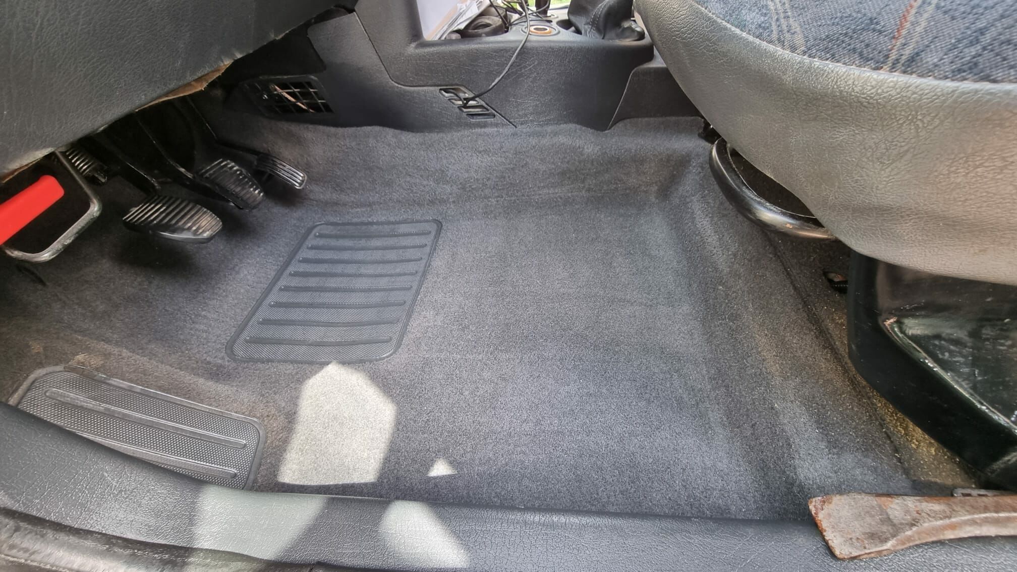

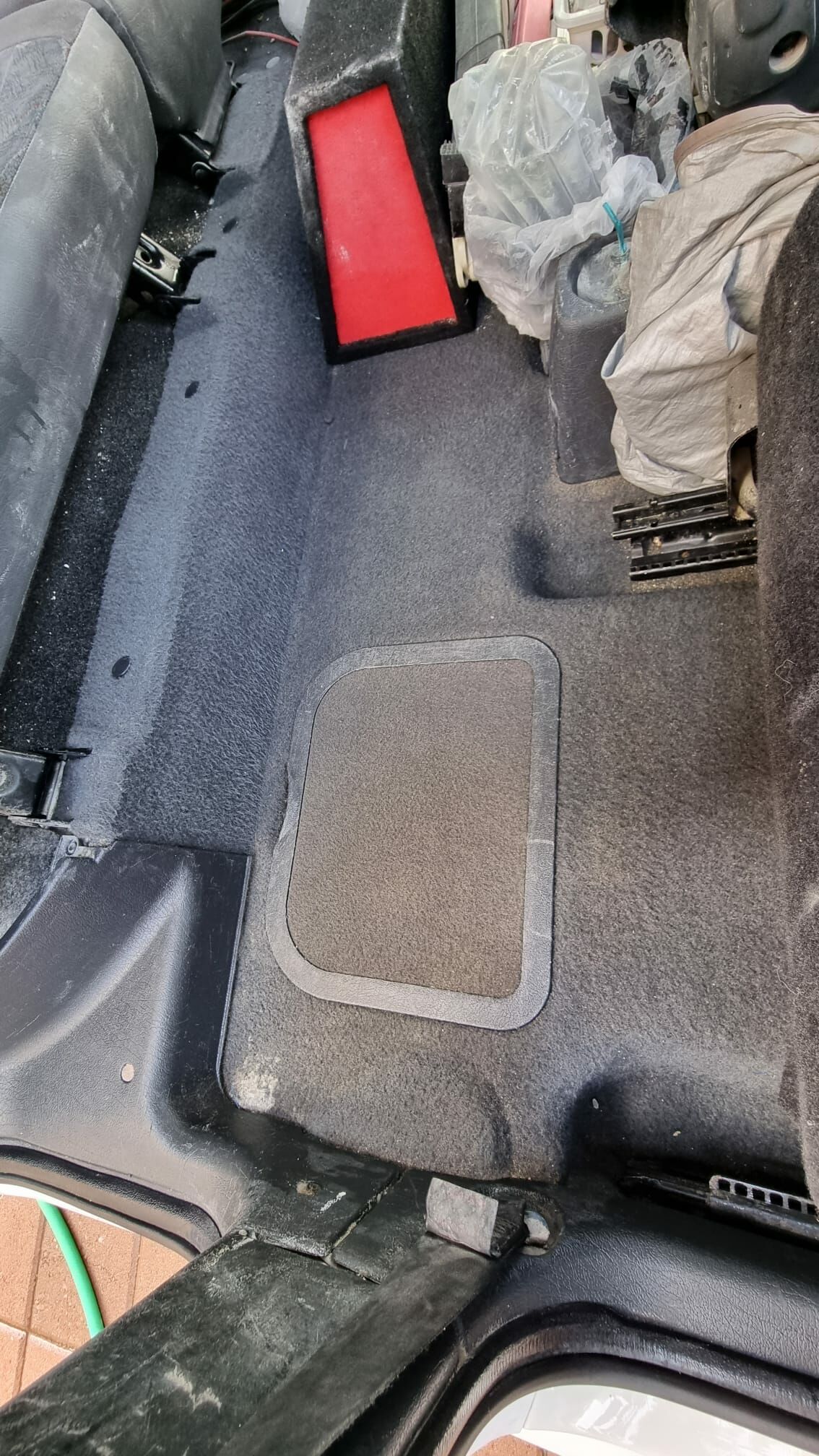

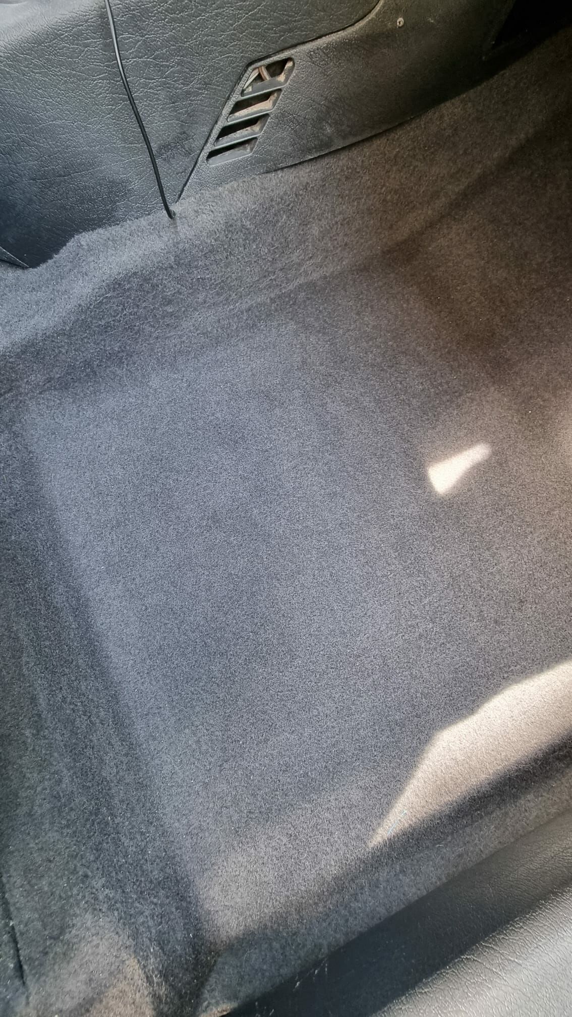

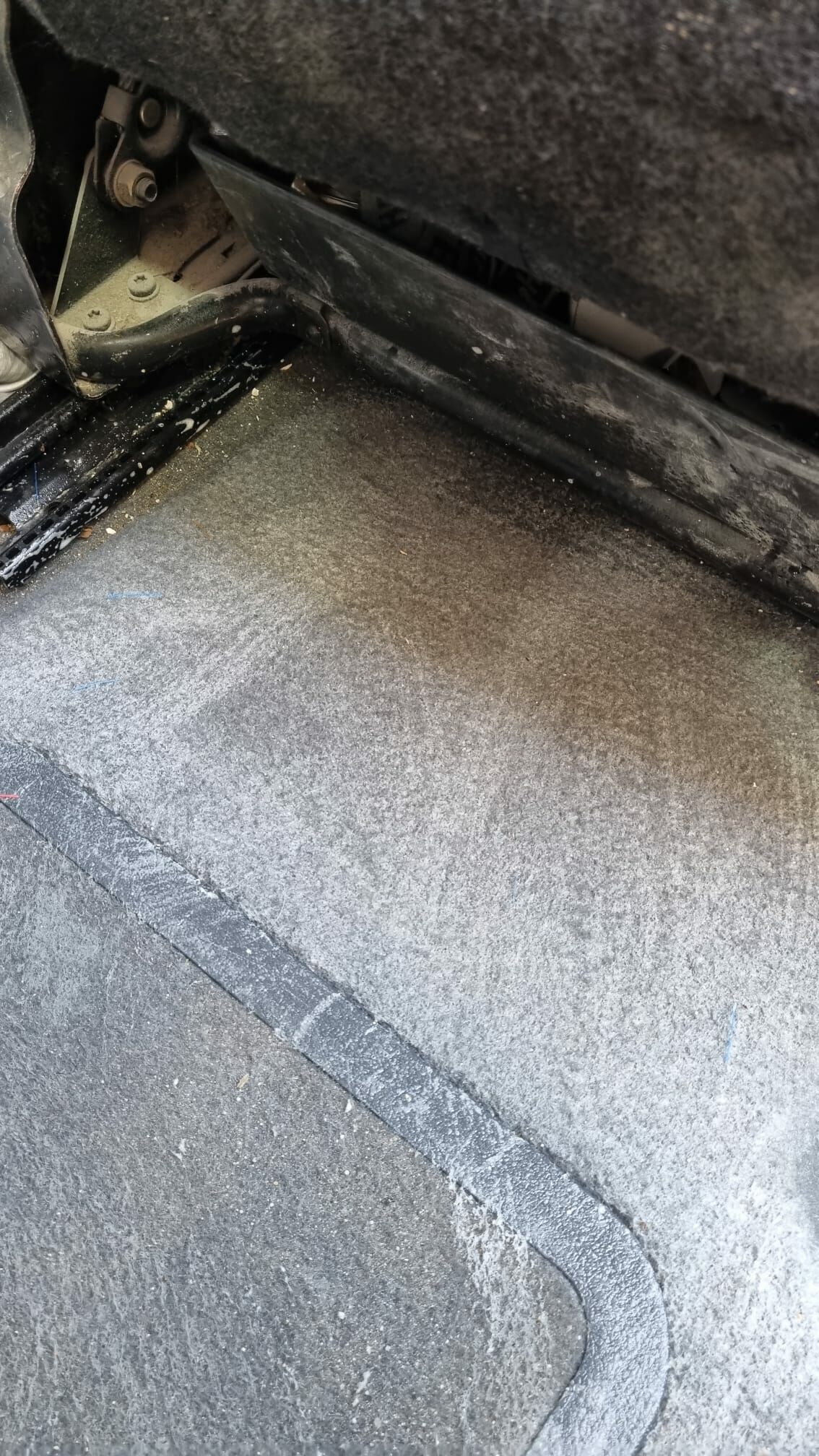

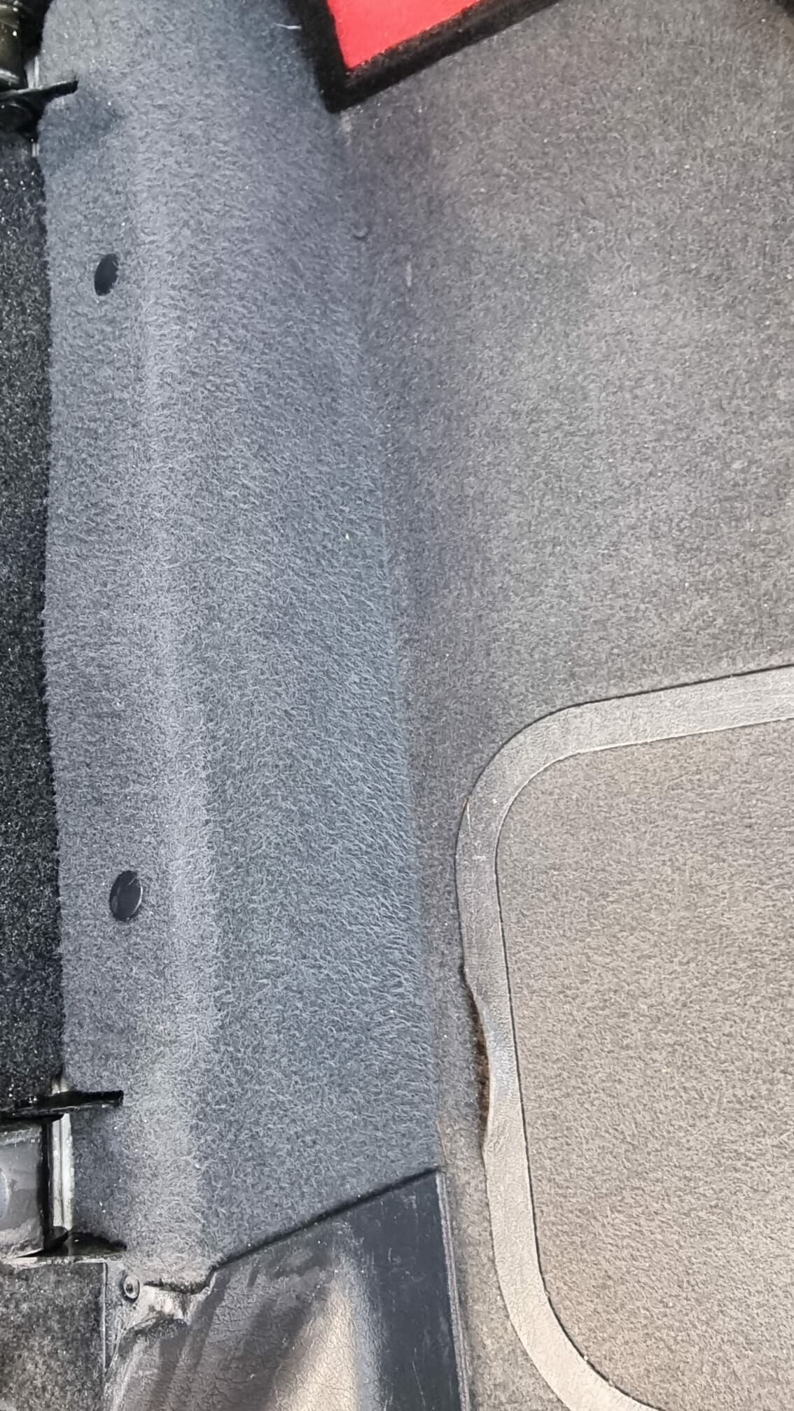

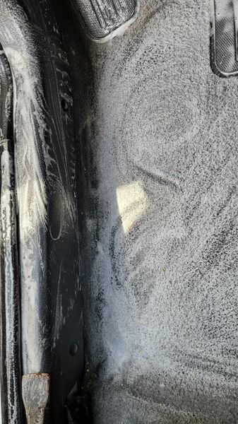

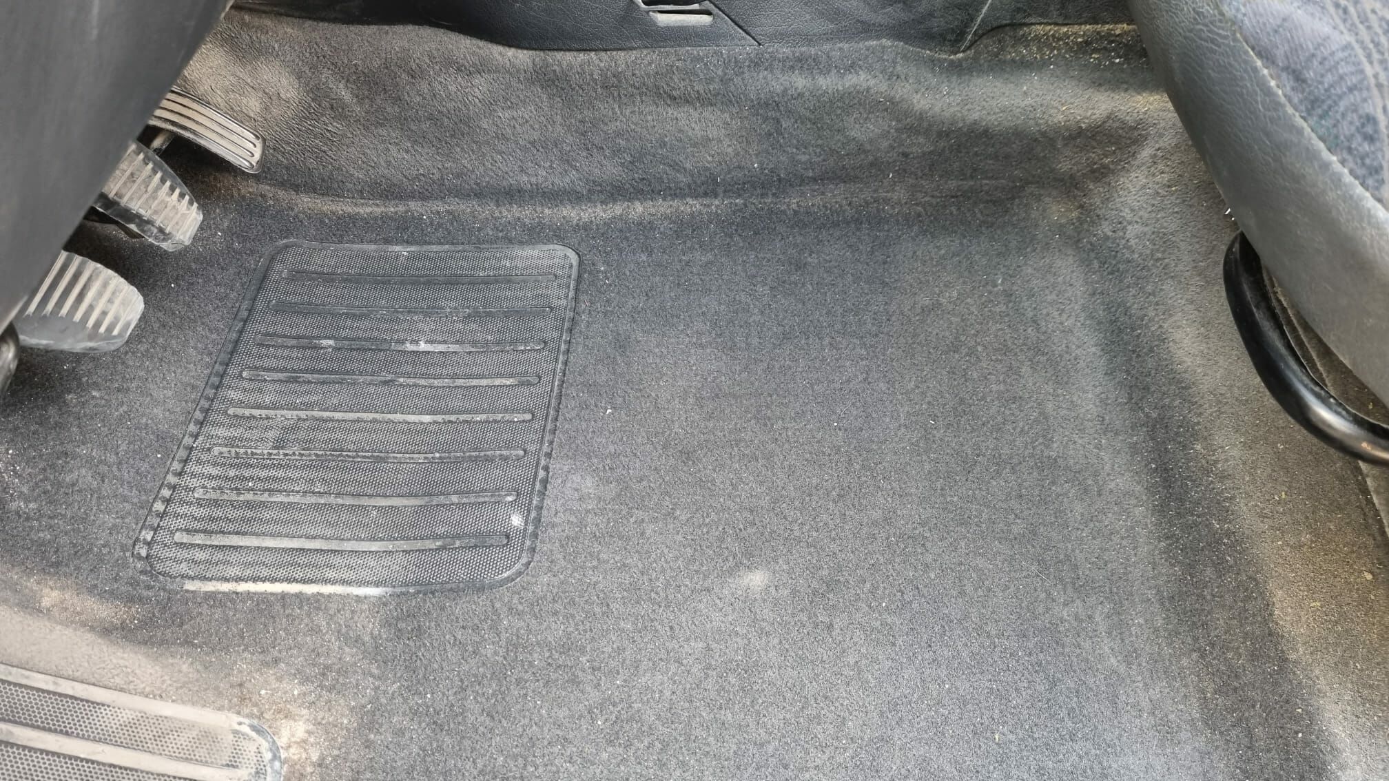

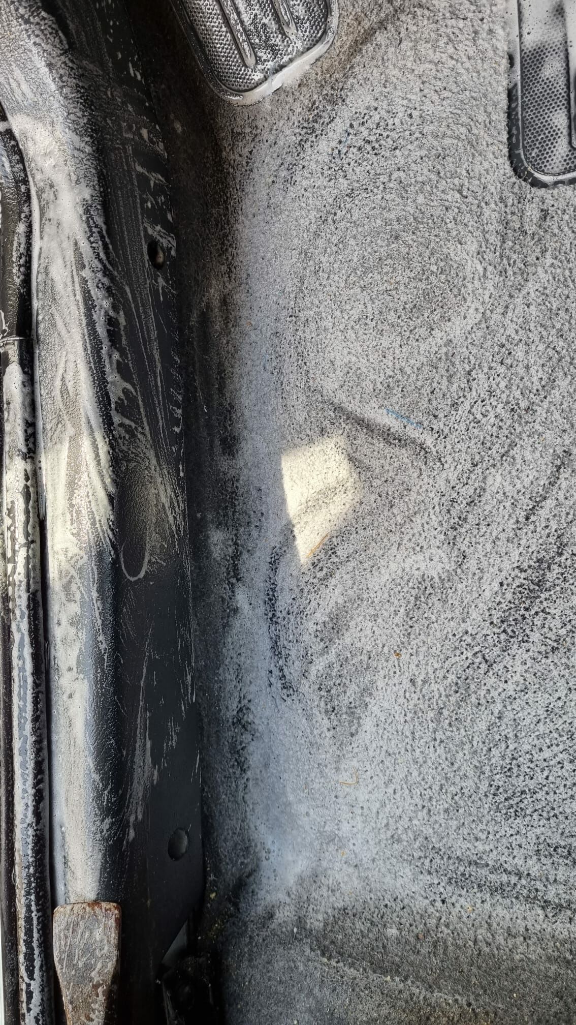

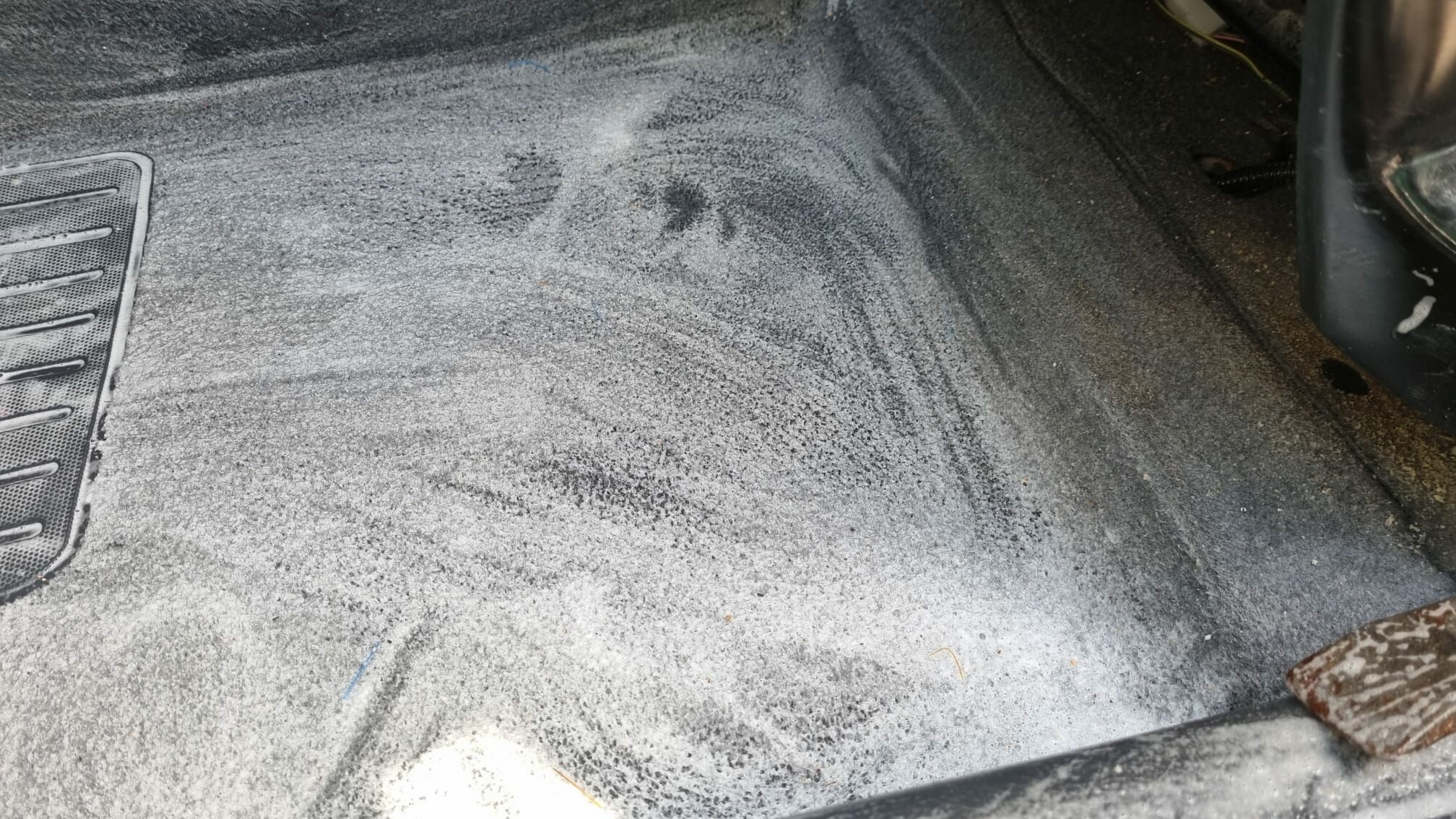

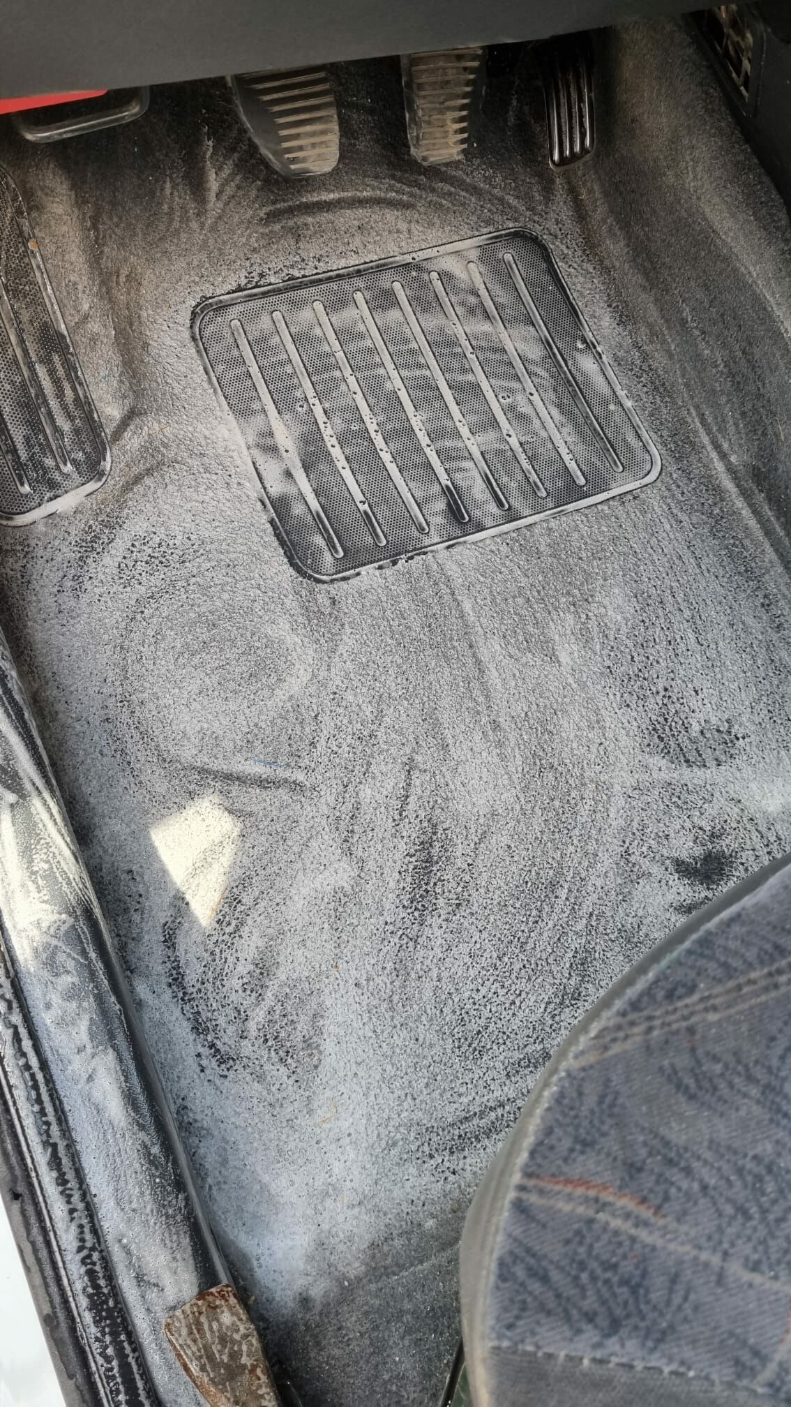

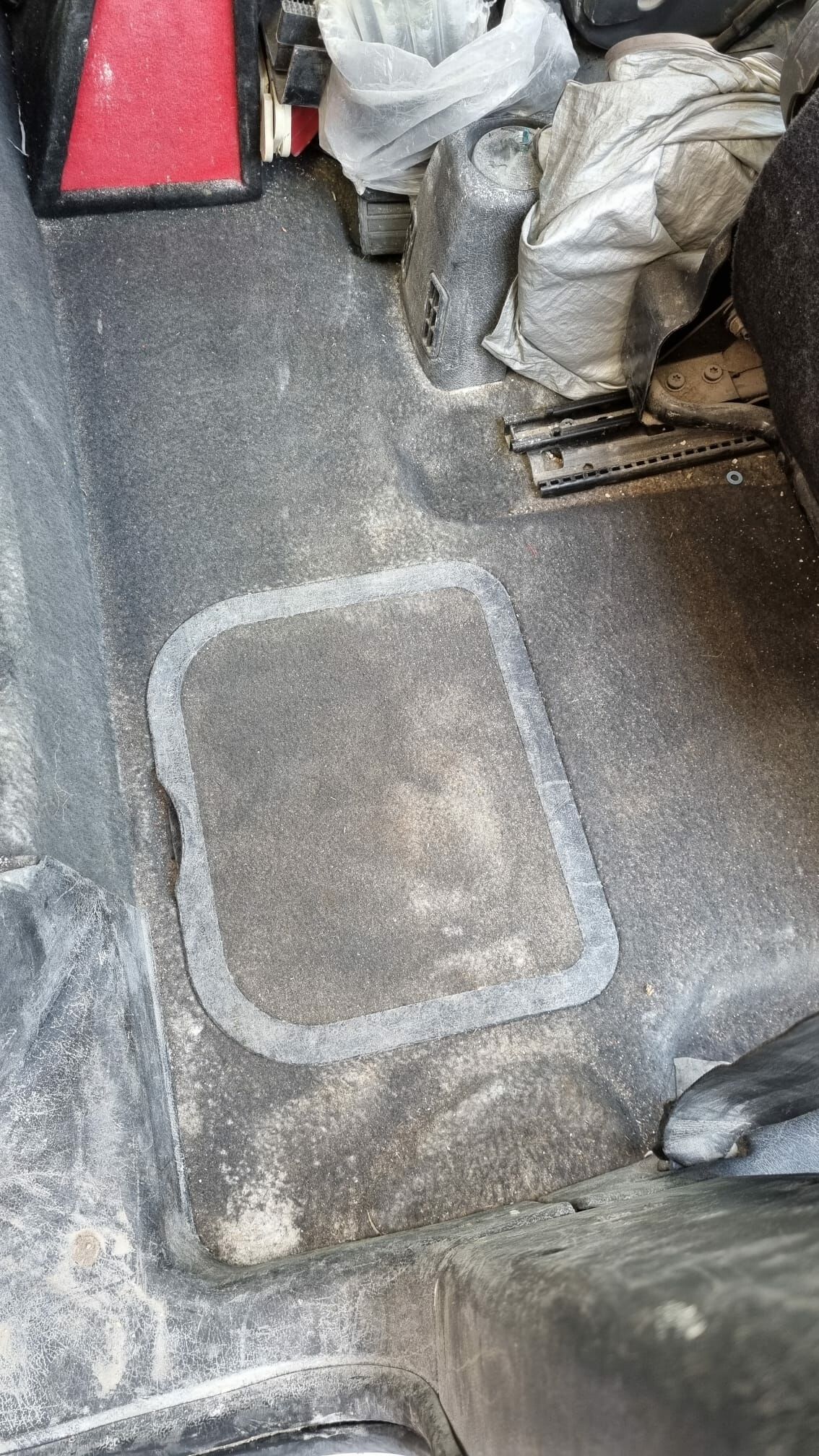

אני מחזיק את הגולד-ליין ATL3200 ה"מפורסם" כאן בפורום כבר שנים.
מברישים את הריפוד עם מברשת קשיחה, מעט מים וסבון שמסיר ליכלוכים טוב (סבון כלים עובד לי מצויין - אבל כל פורמולה אחרת שאתם מכירים, לרבות תכשירים עם חמצן פעיל [מצריכים ניסוי מקדים לבדיקה שאין נזק לצבע\גוון הריפוד]  הם מעולים, כמו למשל סנו אוקסיג'ן או ווניש קליה. שימו לב שגם התכשירים המקוריים של ביסל מכילים בחלקם חמצן פעיל בדיוק כמו אלו).
לאחר ההברשה, כל הרעיון שעומד מאחורי הניקוי במכשירים האלו הוא זרם מים עדין + שאיבה מיידית.
במקרה שלי, השתמשתי בצינור גינה עם ראש מתכוונן - וביד אחת "ריססתי" קצת מים ועם היד השניה שאבתי מייד.
המים מאפשרים דילול מהיר לסבון ולליכלוך, והשואב "מרים" אותם בקלות.
התוצאה: הליכלוך נשאב החוצה עם הסבון, והבד נשאר לח בלבד. לחות שמקורה במים (שמתייבשים מהר) ולא בסבון.
את האוטו שלי מעולם לא ניקיתי ככה, אבל ניסיון שביצעתי באופן ספונטני לחלוטין לפני חודש - השאיר אותי עם תוצאות שעבורי הן טובות מאוד ביחס למה שהיה קודם לכן.
אתן לתמונות לדבר.

לפני שעה, איציק נ. כתב:
Big no-no
סבון כלים נותן קצף, אפילו הרבה קצף, והקצף יכול לעשות נזק לשואב. חומרי ניקוי מיועדים למכונות הזרקה-יניקה נותנים מינימום של קצף מהסיבה הזאת. אפילו יש תוספים מיוחדים Anti-foaming למיכל איסוף מים.
לפי התמונות, היית יכול להגיע לתוצאה דומה על ידי שואב אבק חזק + הברשה יבשה. לפי התמונות לא היו כתמים מיוחדים בריפוד, רק חול ואבק.
עריכה אחרונה על ידי Boltik
לפני כשעה, doesnotmatter כתב:
זה משהו שאפשר לעשות לדעתך גם עם KARCHER WD3?
ברור, על אותו העיקרון כמו שעובדים עם ה ATL3200.
שלב ראשון עושים שאיבה רגילה (אני משתמש בשקית נייר של ה WD3...).
שלב שני - מעבר לשאיבה של נוזלים: מוציאים את השקית ומשאירים את הפילטר-בד על המנוע בלבד (מאמין שככה זה גם ב WD3).
כל היתר דיי ברור ופשוט. שלב ראשון אתה בהחלט יכול להשתמש גם במברשת מחוברת למברגה כמו הדיטיילרים (יש לי סט כזה, אבל את הניסוי שעשיתי באופן ספונטני עשיתי עם מברשת קשיחה ידנית, לא חשמלית). השלב אחריו גם כן ברור, קצת מים ומייד שאיבה (בדיוק כמו המכשירים שיש להם הדק למתז של מים בדיוק מתחת לפיה ששואבת את הנוזלים).
לפני 5 דקות, Boltik כתב:
כל הניקיונות הקודמים שלי היו מבוססים על השיטה הזו, זה לא מגרד אפילו במעט את התוצאה של ניקיון על רטוב. הליכלוך פשוט לא רוצה לצאת על יבש.
בסופו של יום, כל עניין ההקצפה הוא עניין של מינון. לא להגזים בשום מקרה בכמויות של חומרי הניקוי - גם כאלה שמיועדים למכונות אוטומטיות ויש להם תכשירים עם מינימום הקצפה (יש לי כזה בבית - ועדיין, צריך להיזהר עם המינונים של החומר - אפילו שהוא מיועד למכונה אוטומטית וצריך להיות בעל מינימום קצף).
