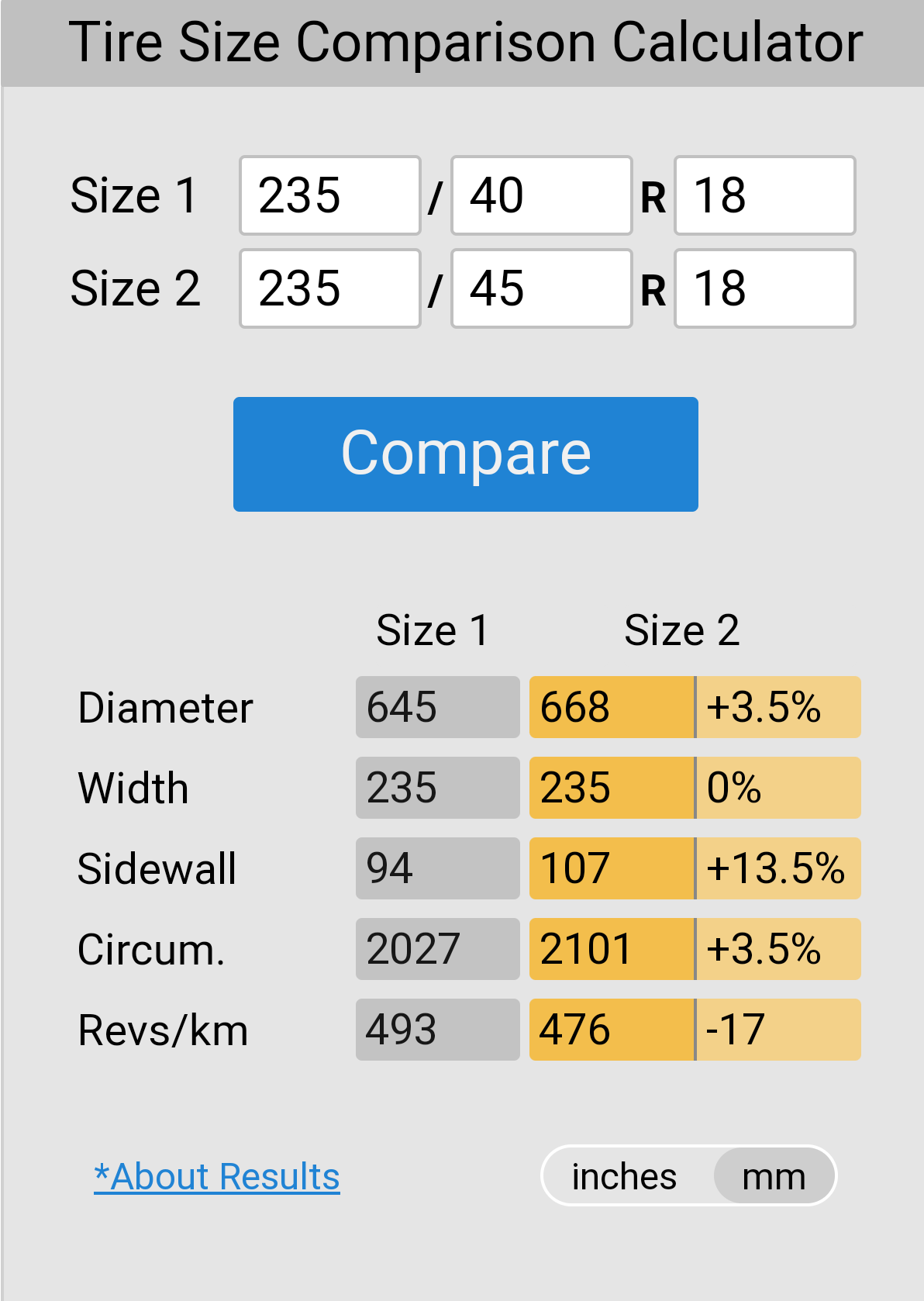

שלום, פוקוס 2017, קניתי מיד שניה חישוקים במידה 18 (מקוריים שמגיעים בדגם הטיטניום) לאחר ההרכבה שמתי לב שמידת הצמיגים היא 235/45/18 כאשר לפי הוראת הרישום המידה הנכונה היא 235/40/18. מחוץ להשלכות החוקיות, האם יש בעיה לנסוע עם הצמיגים האלו כמה חודשים? גם ככה מדובר בצמיגים סיניים שתכננתי להחליף בהמשך כאשר יתאפשר לי. לאחר ההרכבה עשיתי נסיעת מבחן ולא הרגשתי משהו חריג.

@om2 - להפך: המהירות האמיתית תהיה 3.6% יותר מהקריאה בלוח המחוונים. קריאה של 100 קמ"ש תהיה 105 קמ"ש במצלמה (מינוס השגיאה המובנית בכל מד מהירות, שמשתנה בין דגמי רכב שונים) במצלמה.
@ABSULUTT ראה את הקישור שהבאתי. אם רוחב הצמיק וקוטר החישוק שווה הרי שככל שהחתך יותר גבוה קוטר הצמיג יהיה יותר גדול, ואז, עבור אותו מספר סיבובי גלגל הרכב יעבור מרחק יותר גדול. מד המהירות קורא את מספר הסיבובים - ולכן המהירות האמיתית תהיה גבוהה מהמוצגת.

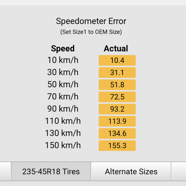

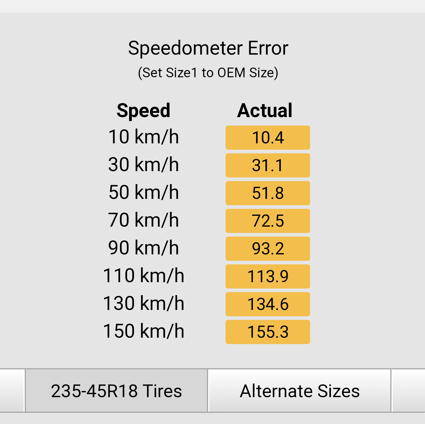

המהירות הנקראת בספידומטר תהיה גבוה יותר מהמהירות הרגילה ב3.5%
ב110 בספידומטר אתה תהיה מעשית ב113.9 אז קח את זה בחשבון שאתה ליד מצלמות מהירות ושוטרים

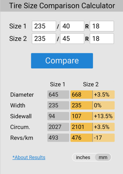

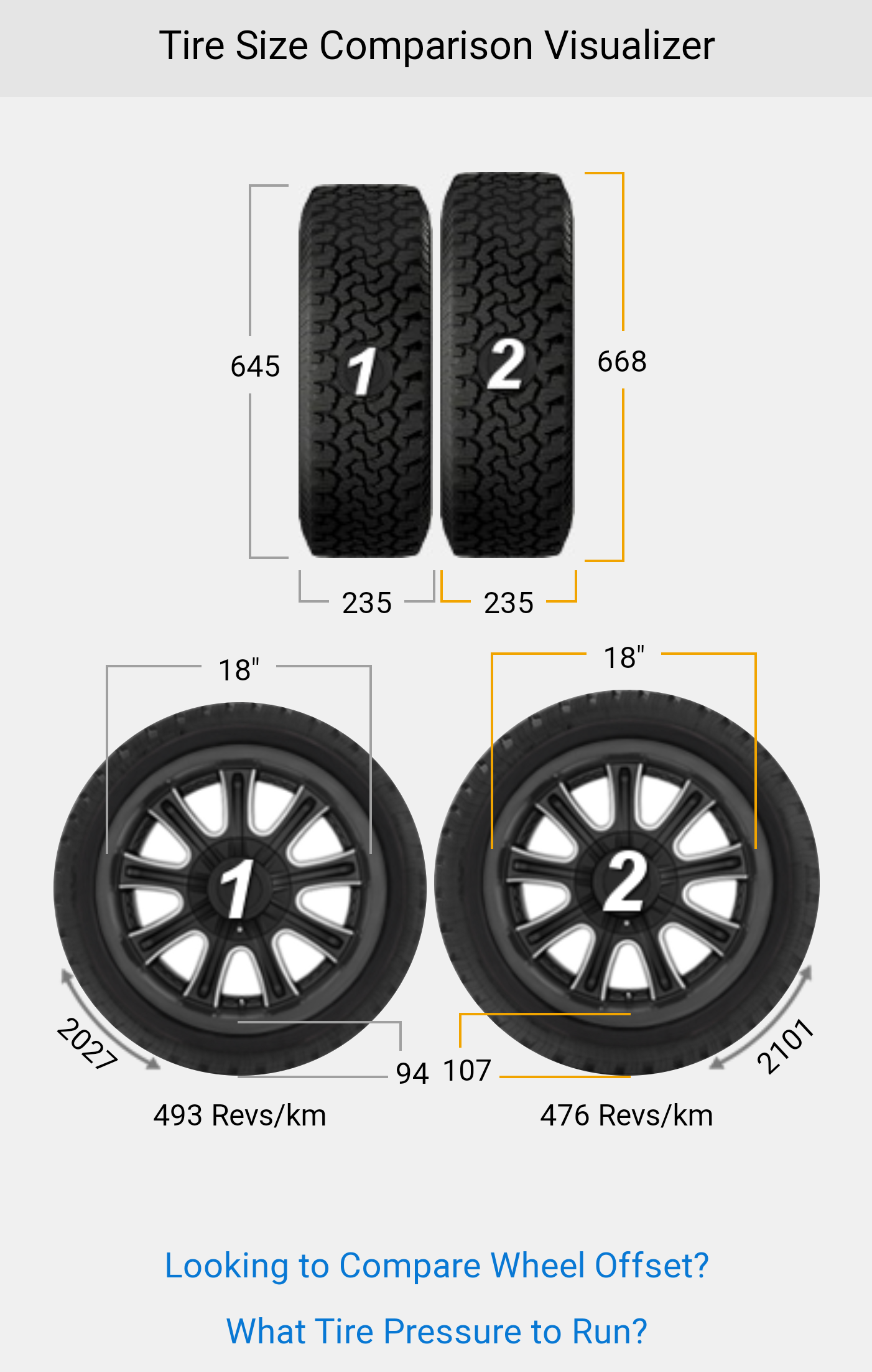

אגב, כל מי שכתב שהגלגל החדש קטן יותר מהמקורי - טעות.
חתך יותר גבוה 45 במקום 40, באותו רוחב סוליה הפירוש הוא שדופן הצמיג יותר גבוהה וקוטר הגלגל גדול יותר.
ראו תרשימים שצריפתי, צמיג 1 זה המקורי, 2 זה מה שמורכב כעת.
