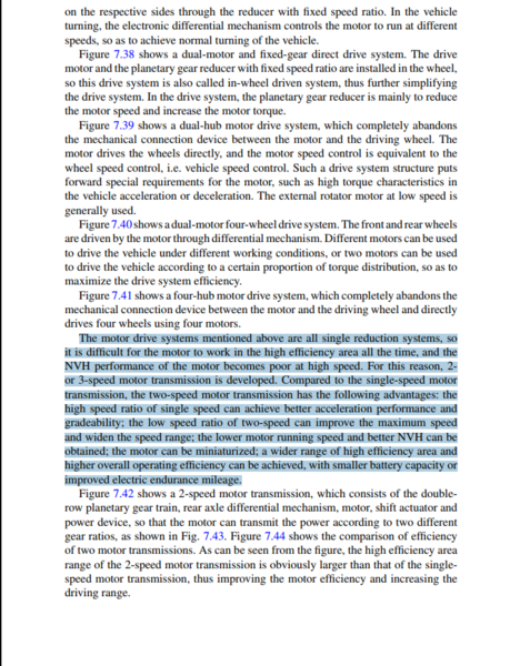

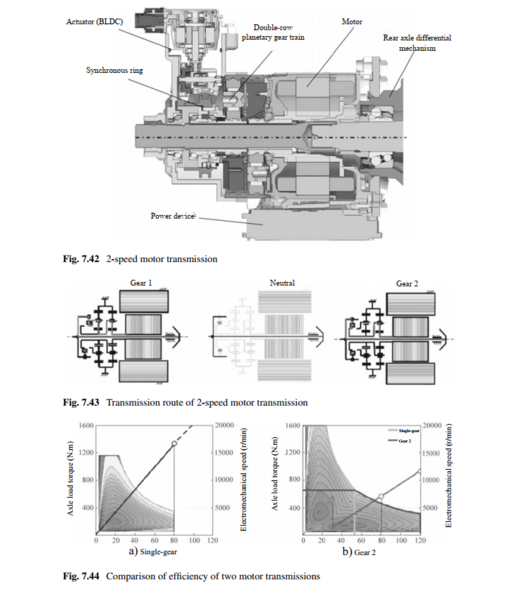

יש שמועה לא ממש נכונה שהופצה בעיקר על ידי PR ופופוליסטים שאומרת שמנוע חשמלי לא צריך תיבת הילוכים והדבר הזה לא ממש נכון.
אמנם מנוע חשמלי מפיק את שיא המומנט שלו בסל"ד 0, אך ככל שהסל"ד עולה המומנט יורד בדיוק ההפך ממנוע בנזין לכן אנחנו מקבלים תאוצות חזקות בפתיחה אך בו זמנית מנועי 200 כ"ס שמגיעים למהירות מקסימלית של 150 קמ"ש בזמן שמקביליהם לוגמי הבנזין יכולים להאיץ רכב גם למהירות כפולה מכך.
למנוע חשמלי כמו למנוע בנזין יש טווח סל"ד שבו הוא יעיל יותר וגם טווח סל"ד שבו הוא יכול ומסוגל לעבוד, לכן לא נמנע שגם למנוע חשמלי יש צורך בתיבת הילוכים למשל ברכבים חשמליים HI-END לא פעם מתקינים תיבת הילוכים (פורשה טייקאן) והדבר הזה נבחן מאות פעמים לפני שהתחילו לייצר אותו בקונפיגורציה הנ"ל.
כיום לדעתי הסיבה שלא מתקינים ברכבים חשמליים עממיים תיבות הילוכים היא לא ה"זה חשמלי לכן לא צריך" שהPR דוחף לנו, אלא מגבלה טכנולוגית. כרגע לא קיימות עדיין תיבות הילוכים שמותאמות לשימוש הנ"ל. יש צורך בתיבה שיכולה לעמוד בעומס מומנט גבוהה ופתאומי אך עם מספר יחסית מועט של הילוכים וכמובן שתהיה זולה מספיק.
תיבות פלנטריות לא נכנסות למשוואה, רוב הדו מצמדיות גם כן ועל רציפות אין בכלל מה לדבר.

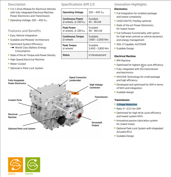

לא נראה לי ש mg ו geely נכנסים לקטגוריה של רכבי על, אלא אפילו להיפך. הפרסומים שלהם טוענים לתיבות הילוכים רגילות למדי.
אבל מאיפה אתם מביאים שיש לרכבים האלו תיבות הילוכים בכלל (ולא הילוך יחיד כמו בכל רכב חשמלי אחר)?
