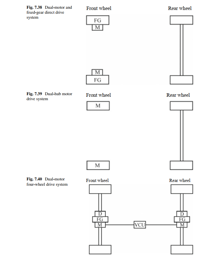

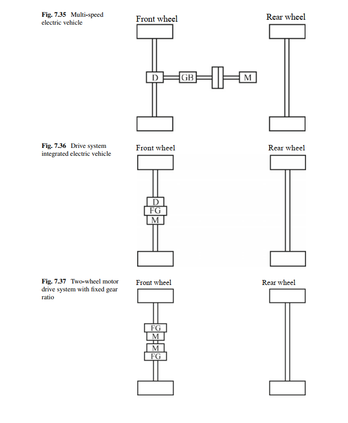

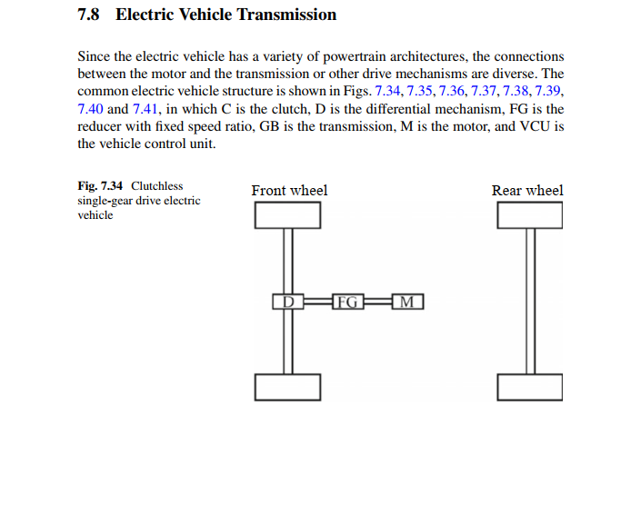

כמעט כל רכב חשמלי משתמש ב"תיבת הילוכים" עם גיר יחיד בגלל שהמנועים מגיעים ל20000 סל"ד, אין אפשרות פיזיקלית להניעה את הגלגלים במהירות כזאת.
מצרף סירטון עם הסבר די ברור שמתייחס דווקא לריבוי ההילוכים במכוניות הבנזין אבל נוגע בחלקו גם ברכבי החשמל
