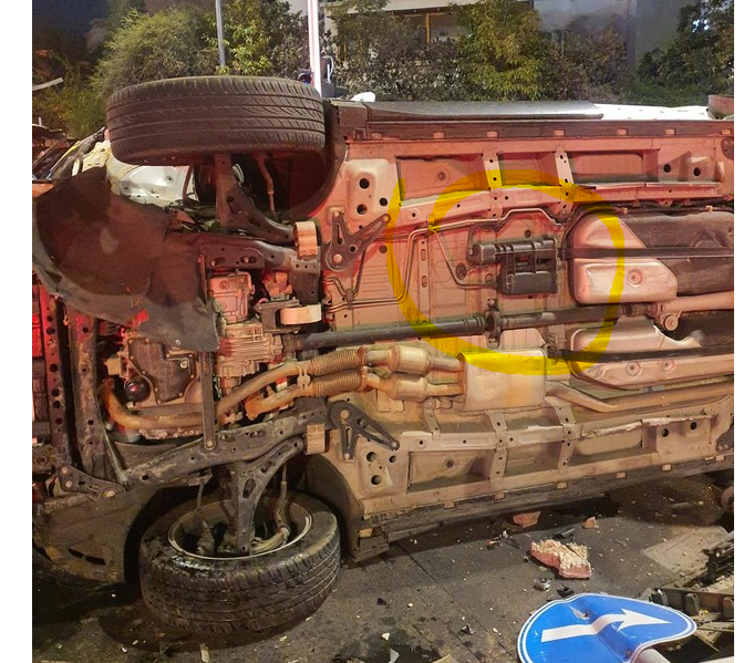

מה זה הרכיב הזה?

מה זה הרכיב הזה?
התמונה של הרכב ההפוך מתוך כתבה על התאונה של הזמרת דנה לפידות
הקניסטר בדרך כלל בתא המנוע, זה בתחתית הרכב (לא סגור איזה SUV זה)
הרכב זה נראה כמו שברולט בלייזר.
אין לי מושג מה זה.
חדש לי, לתומי חשבתי שהקניסטר ישב קרוב למשאבת השמן ולא רחוק ממנה כנו בתמונה, במרכז הרכב.
בבקשה.
לפני 30 דקות, zaf כתב:
אתה מתבלבל עם המיכל של מחזור אדי שמן.
המיכל קניסטר ( EVAPORATORׂׂׂ)  זה מחזור אדי דלק.

בתאריך 21.10.2021 בשעה 22:44, רפי לין כתב:
זה Charcoal Canister - מיכל פחם ולרוב מכונה אצלנו "קניסטר פחם".
ואכן בקיצור ישראלי אומרים קניסטר.

והוא עושה מה?
לפני שעתיים, vadim6385 כתב:
והוא עושה מה?
החל מתקן יורו 1 (בארץ מ 1992-1994) כל רכב בנזין חייב במערכת למניעת התאדות דלק מהמיכל כיוון שאדי הדלק רעילים.
עקב כך אין יותר נשם ממיכל הדלק פתוח לאטמוספרה אלא צינורית שדרך שסתום מפוקד מחשב מובילה למיכל (קניסטר) עם פחם פעיל שמסנן את האדים האלו ומשם לסעפת יניקה לשריפה במנוע. אחד לכמה זמן בתנאי נסיעה מתאימים המחשב פותח את השסתום והאדים נשאבים, במקומם נכנס אוויר. זאת אומרת מתבצע איוורור המיכל.

לפני 44 דקות, Buki כתב:
