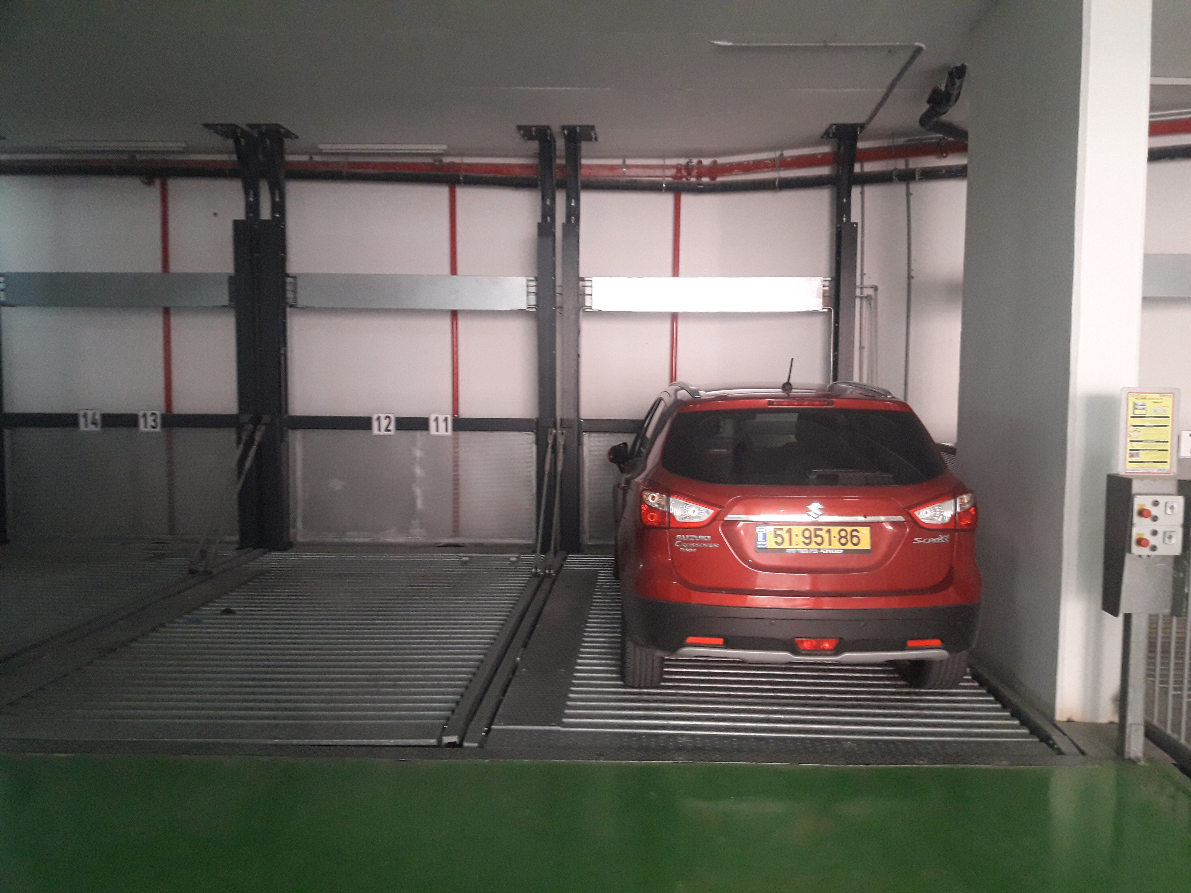

בפועל, המכפיל, במצב שתיארת, נראה כמו בתמונה המצורפת (בבניין שצמוד לדירה העתידית):
היזם לא בחר עדיין את הדגם, לכן אני לוקח את דבריו בערבון מוגבל. מדובר באיזור חיפה.
ביררתי עצמאית לגבי שתי חברות שונות - Klaus ו Wohr- ובשניהם נאמר לי שאין בעייה להשאיר את המתקן מוגבה, כך שזה יכול להיות טרטור גם אם אני בחנייה העליונה בתיאור לעיל.
עשיתי בירור קצר ישירות מול חברת klaus. מתברר שיש להם פיצ'ר של key-blocking שמגיע כברירת מחדל בחניית נכים שלהם. הוא מונע את הוצאת המפתח מהפיקוד כל עוד החנייה לא מונמכת. שאלתי אם ניתן להוסיף את אותו פיצ'ר לחנייה רגילה שלהם והם ענו בחיוב. אז יכול להיות באמת שזה נתון להחלטת היזם אם להזמין בתצורה המסוימת הזאת.
