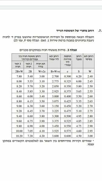

לפי מה שמצויין בתשריט, מדובר על חניה ב"רמת שרות 1". אצרף למטה את הנחיות התקן הרלוונטי.
כן, ברור שחניה 4-5 עדיפה מבחינת המרווח. יש שם 10 ס"מ נוספים, מעבר למה שהתקן מחייב.
לגבי התקן, מדובר על 3 חניות צמודות, שנמצאות בין שני קירות. אתיחס לשורה הראשונה בהנחיות.
חניה 4-5 צריכה להיות 2.70 מ', בפועל יש 2.8 מ'.
חניה 6-7 צריכה להיות 2.40 מ'.
חניה 8 צריכה להיות 2.70 מ'.
