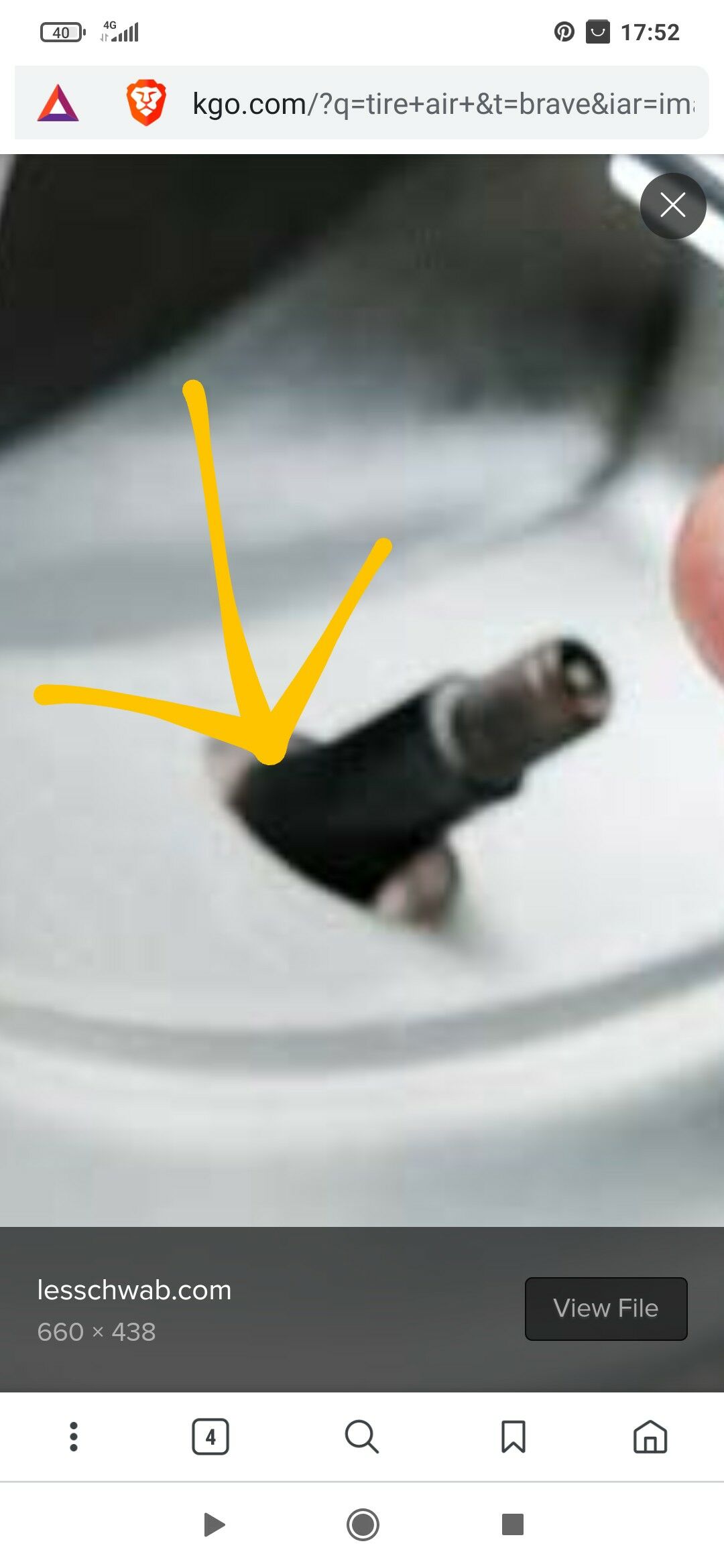

מצאתי תמונה בגוגל, קצה החץ זה המקום ממנו יש בריחת אויר.
