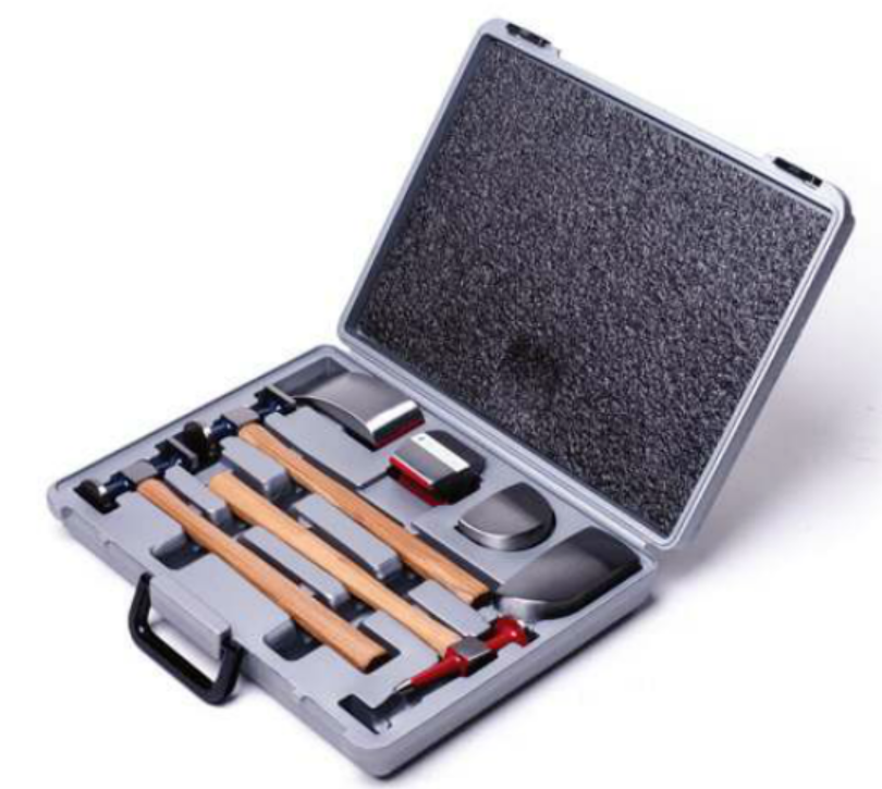

לאחר שכמה וכמה פעמים הרכב שלי נזקק לתיקונים מקומיים אצל פחחים החלטתי שדי
אני רוצה להתחיל לעשות את זה בעצמי כמו כל דבר שאני עושה ברכב חוץ מפחחות וצביעה
אז קניתי ערכה כזאת שתהיה לי בבית
https://www.ebay.com/itm/222586568366?epid=9031280924&hash=item33d3317eae:g:ppQAAOSwWbRaosor
קיבלתי הצעת מחיר מלכ על אותו הדבר ב 620 שקל
יש לי ידיים טובות ורצון ללמוד ראיתי הרבה סרטונים ביוטיוב של פחחות
חשבתי לקנות מלטשת כזאת גם שתעזור לי

המלטשת בקישור זולה מאוד, מדי אפילו. כמו כל מוצר כזה, היא יכולה להחזיק זמן מפתיע ויכולה להחזיר שבוע. אני הייתי מתחיל איתה, רואה איך אני מתמודד עם עבודה כזו ומקסימום להבא משקיע יותר.
לא מכיר את אבי חלפים, יודע להגיד מניסיון שבטופ קולור יש את כל הכלים לעבודות פחחות DIY, כולל חומרי מילוי, צבעי יסוד, עליון לפי קוד, לאכות, הכל בספריי.
ניירות שיוף בפירוש עדיף לקנות מאליאקספרס.
אחרי ישום חומר מילוי, תתחיל מ-180, דרך 240 וסיים ב-400.
צבע יסוד, החלקה עם 800-600 עם מים. את השלב הזה עדיף ידני, המלטשת עשויה להיות אגרסיבית מדי.
צבע עליון ולאכה.
גם אותה ניתן ללטש ולהבריק אבל זה בשלבים הבאים. לאכה מספריי תיראה קצת פחות מבריקה ובעלת פחות עומק מלאכה 2K אמיתית שמרססים מפיסטולט.
לגבי חשמליות, לא מכיר, נראה לי שעדיף ספריי בשלב התחלתי.
תעלה לפה את הערכה של קארפיקס, נראה במה מדובר.
בהצלחה, תתעד ותעלה לפה בבקשה.

כעיקרון זה בורג שמחורר את הפח ופשוט עם המשקולת דוחף את הפח החוצה ואז אפשר לשייף את האזור ליישר למרוח שפכטל
  • אחראי פורום
לפני שעתיים, klasa כתב:
חור/קדח אתה צריך לסגור בריתוך. לסגור אותו עם חומר מילוי יביא לך חלודה מתוך הקדח וסדק בהמשך. אין לזה ביסוס טוב, זה בעצם באוויר.
  • מעניין 1
לפני שעתיים, itaysamurai כתב:
זה מה שראיתי שעושים גם הפחחים חלק משתמשים בריתות עם אקדח מיוחד של ניטים וחלק גם בשיטה שציינתי
  • אחראי פורום
לא התייחסתי לשיטה עצמה אלא למה שהיא משאירה.
בד"כ מחברים מסמרים בריתוך ואותם מושכים.
לאחר מכן תולשים אותם ומלטשים את הריתוך.
אצלך נשאר קדח, צריך לסגור אותו בריתוך. מי שסוגר עם חומר הוא חאפר. זה שגוי מהיסוד.
חומר מילוי צריך להישען על משהו, הוא שביר בפני עצמו ובטח לעומת הפח.
במקרה הטוב זה יחזיק כמה זמן. במקרה הרע כבר בשיוף אתה תפתח את הקדח מחדש.
