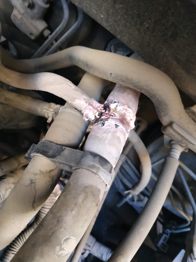

1. החלפת צינורות חימום: 496 צינורות + 178 נוזל קירור + 280 עבודה. הצינורות חייבים להיות מקוריים, לא קיימים בחליפי ולכן גם יהיו יקרים גם במוסך רגיל שיצטרך להזמין מטויוטה.
הסיבה להחלפה היא צומת T בין 2 צינורות חימום שהנוזל קירור התחיל לפרוץ דרכו:

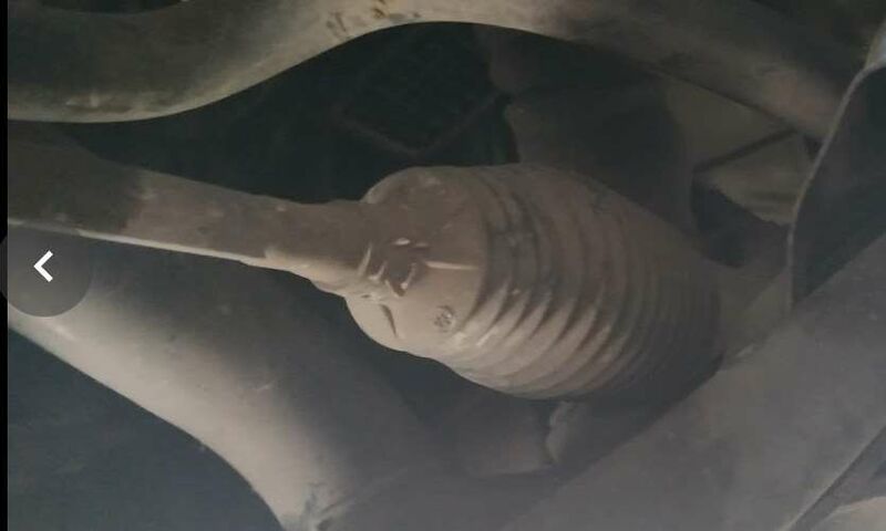

2. גומיות לציריות:  בצד הימני והצד השמאלי, הגומיות שקרובות לגלגל ולא לגיר (החיצוניות). 141 גומיות חליפיות + 63 גריז + 429 עבודה. רואים  חתך קטן באחת מהן ואם נוגעים הן מרוחות בגריז, הבנתי שאם לא יוחלף יהרסו הציריות עצמן. הבנתי  שיש כאלה שמחליפים גומיות קומבינה מתרחבות שאז לא צריך לעבוד קשה אבל הן הרבה פחות טובות..

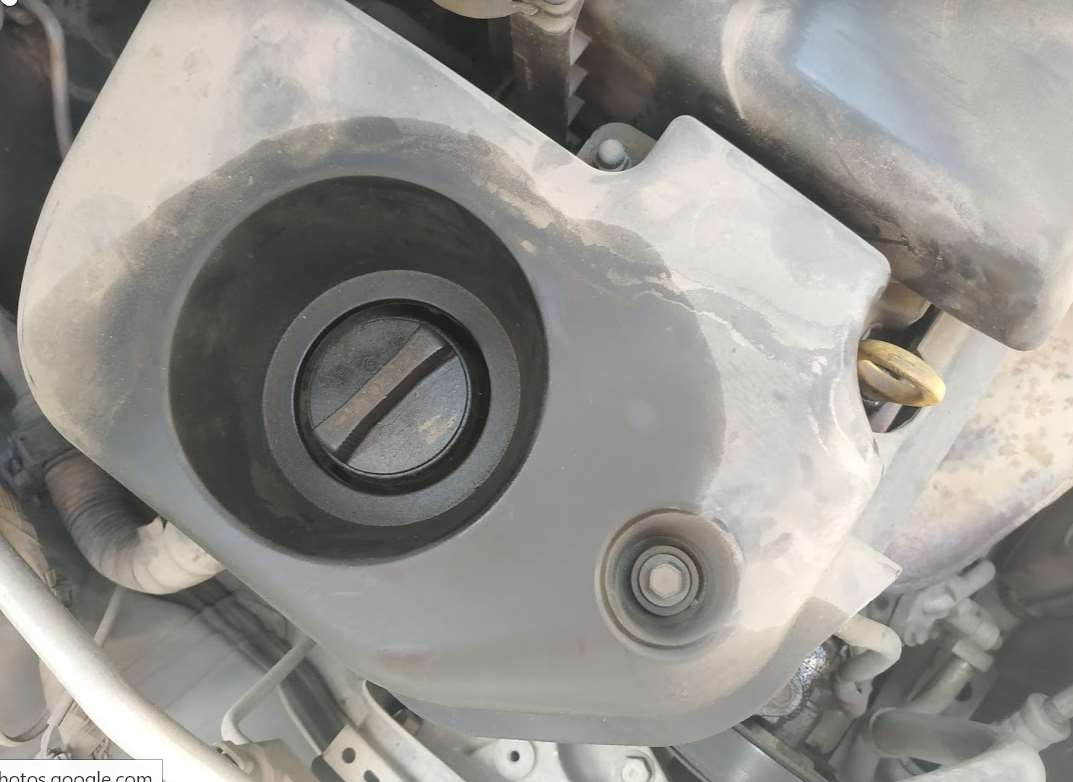

4. אטם מכסה שסתומים 119 שח, 224 עבודה. קיימת הזעה שניתן לראות על המנוע.

בנוגע לחידוש מערכת הקירור, אין ספק שבמצב הזה יכול להיות שמדובר בקצה הקרחון. מה מצב הרדיאטור? אולי מלא משקעים או קורוזיה? אולי יש פלאנג'ים מתפוררים? הם חייבים לבדוק לפני שמציעים להחליף רק צנרת. צינורות לא נפרצים סתם, גם כשהם ישנים, הם נפרצים כשהלחץ עולה במערכת ובלא מעט מקרים הסיבה היא רדיאטור שנסתם. אם באמת זו הסיבה והוא לא יוחלף, ייפרץ משהו אחר כמו פלאנג' אחרי שתחדש את הצינורות ותיכנס שוב לאותו סיפור, שיסתיים רק בהחלפת רדיאטור.
יש דרך פשוטה לבדוק, עם מדחום לייזר. מוסך רציני יחזיק כזה.

מהתמונה אי אפשר לדעת שבאמת האטם שלך נקרע (צריך לראות את החיבור של המכסה שסתומים) בד"כ שהאטם במצב רע הרכב יפלוט עשן לבן וישרוף שמן והביצועים שלו יפגעו (יהיה גם המון שמן על הפלאגים) אתה יכול לקחת חוו"ד ממוסך אחר.

לגבי הגומיות אתה חייב להחליף כי לא יעבירו אותך טסט (אין בעיה בחליפיות).
לפני כשעה, netanel1014 כתב:
. הגומיות קומבינה שאתה כתבת הן לא ממש פחות איכותיות..
אם לא יודעים אז לא חייבים להגיב, ועוד להטעות את פות"ש. נגעת פעם בגומית "קומבינה" כזו?
הגומיות "קומבינה" האלו זה אשפה במיטבה, למעשה הגומיות האלו יותר דומות לשקית עגולה
מאשר לגומיה לצירייה, רכיב העבודה בהחלפה הוא משמעותי הרבה יותר ממחיר החלק, אז למה לא להתקין משהו איכותי?

עיקר העניין מעבר לגומיות הצירייה שזה כמובן הכרחי הוא מצב מערכת הקירור. צריך לבדוק למה המערכת נפרצה. אתה לא רוצה להתחיל את הקיץ עם דליפות ממערכת הקירור, זה יכול להביא להרס מנוע...

פריג'י, בהחלט אבקש מהם לבדוק, אבל לא יותר סביר שצינור בן 16 פשוט גמר את הקריירה? במיוחד שזה קרה בנקודת צומת עם צינור אחר שאני מניח שמראש מועדת לפורענות, זה לא שהוא סתם נסדק באמצע..
