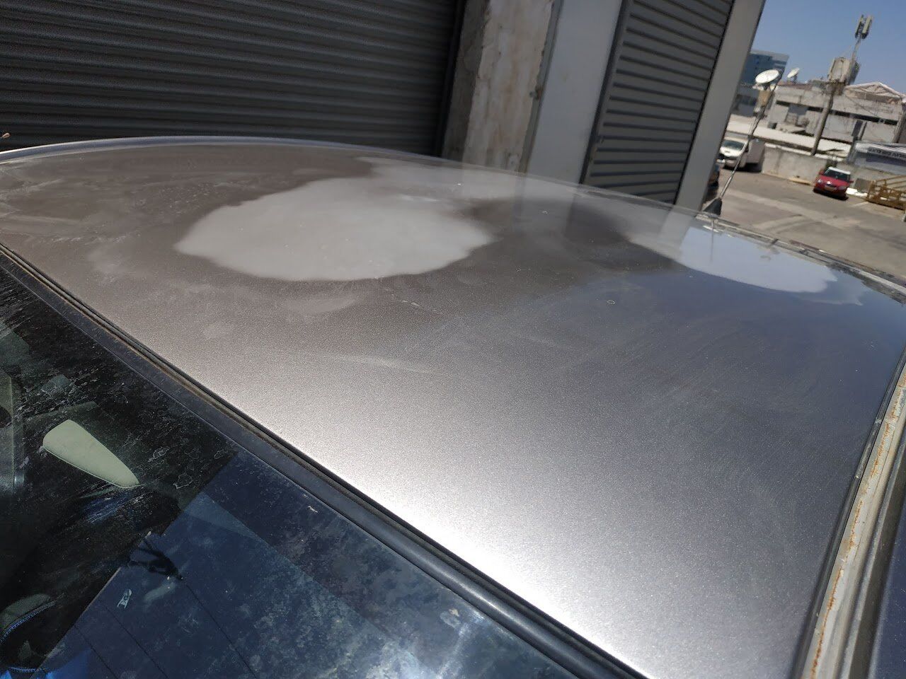

היי חברים, קבלן שעובד ליד שם לי כיסוי על הרכב (איזה משהו מאולתר, לא כיסוי יעודי לרכב ולא נושם) כי עשה יציקות בטון ולא רצה שהרכב יחטוף מהבטון. כשהסרתי את הכיסוי גיליתי נזק אדיר בגג - מן עננים ענקיים בצבע: מבחינת המרקם האיזור מרגיש חלק כמו איזור בו הצבע לא נפגע. מחיפושים ברשת להבין איך זה קרה מיום אחד עם כיסוי הבנתי שיתכן ומדובר בלחות שנלכדה מתחת ללכה. יש אפילו מסמך של מזדה שמתאר את התופעה: https://static.nhtsa.gov/odi/tsbs/2020/MC-10170819-0001.pdf שבו מתוארים כתמים ברכבים חדשים אחרי ששהו עם פלסטיק מגן בנמל. ושאפשר לתקן עם אקדח חום / מנורת חום בעוצמה גבוהה שעושיים לגרום ללחות לצאת החוצה. האם מישהו מכיר את התופעה ויש לו נסיון איך לפתור אותה ויש לו את הציוד המתאים (מלבד צביעה אצל פחח) או לחילופין אם למישהו יש אבחון אחר תודה לכולם!
