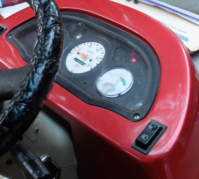

אני נסעתי בחו"ל ב"אוטובוס פארקים" חשמלי עם גיר ידני וקלאץ'.
כדי שלא תחשבו שזה בנזין, תמונה של לוח שעונים עם שעון עוצמת הסוללה.
ידית הילוכים עם 4 הילוכים ורוורס ודוושות.

יש למישהו הסבר מניח את הדעת, מודע ברכב חשמלי שבתמונות ששמתי לפני כמה הודעות כן השתמשו בגיר ידני וקלאץ'? הרי חייב להיות הגיון כלשהו, הדברים האלו עולים כסף ולא שמו אותם סתם.
לדעתי זו הסבה שעשו מרכב עם מנוע רגיל, אז במקום להחליף את כל מערכת העברת הכח פשוט החליפו את המנוע והשאירו הכל ככה.
לפני 17 דקות, Buki כתב:
אם מדובר בתכנון ישן שאינו כולל דרייברים מתוחכמים, כנראה שיש בו  מנוע DC פשוט וחלש למדי, עם שליטה על מתח כניסה לשינוי מהירות וזהו. במקרה כזה אין שליטה על מומנט המנוע (כמה הספק יצא לגלגלים), ולכן השינוי מתבצע בעזרת הילוכים.

לפני 19 דקות, Buki כתב:
נראה כמו רכב מלפני 40 שנה לפחות, יש הבדלים טכנולוגיים בין התקופה ההיא להיום
מניח שאז לא העלו על הדעת שאפשר להשתמש ברכב ללא גיר,
וגם כנראה שהמנוע החשמלי שם רחוק מאוד מהרמה ומהעוצמה של מנועים חשמליים ברכבים מודרנים- יכול להיות שזו סיבה גם למה הרכב הזה צריך הילוכי כוח

לפני 1 דקה, ik3 כתב:
ממש לא, רכב די חדש שנת ייצור באיזור 2010-2012. מותג סיני כלשהו.
מעניין, אם כך תאוריית ההסבה ממנוע בערה בהחלט נשמעת הגיונית

לפני 52 דקות, Buki כתב:
אני חושב שהרכב הזה עבר הסבה לחשמל באיזשהו שלב.
או - Made In China, לא תמיד יש הגיון כלכלי במה שהם עושים (לפחות כזה שמסתדר בראש של אדם מערבי).
