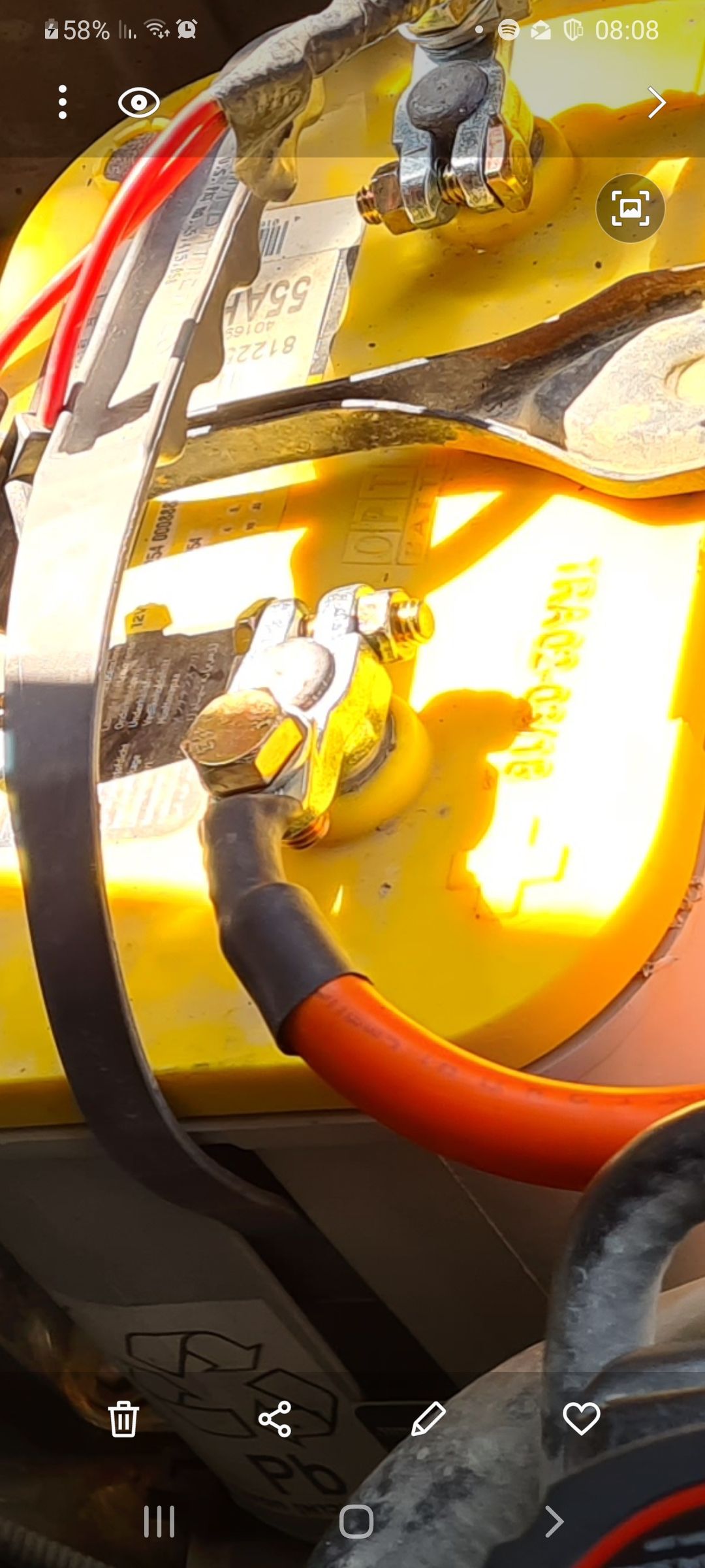

לפני החלפת ראש כבל מצבר, כמה תהיות...
האם סוג המתכת משנה? אם יש פוטנציאל לקורוזיה ממגע מתכות שונות.
האם יש סוגי ראשים עדיפים, או כאלה שכדאי להמנע מהם?
שני חסרונות במה שמותקן כרגע:
לבורג ההידוק יש ראש רבוע, שאמור לעגן אותו במקום כשמהדקים את האום. למרות זאת, הראש מצליח להסתובב, אז הוא דורש החזקה.
ההידוק על קוטבי המצבר (איך קוראים להם?) מבוסס על שתי טבעות דקות יחסית, וכנראה בגלל זה אחת מהן נשברה מהידוק. אבל לא יודע, אולי בהידוק זהיר זו לא בעיה (לא אני גרמתי לזה).
אני לא יודע אם חנויות פתוחות בימינו, אבל מוסכים מוחרגים. אם צריך לעשות החלפה במוסך, איזה מחיר סביר?
אגב, אין שם מוצלח יותר מ"נעל" כבל? :)

שים לב טוב לאופן החיבור של הכבל עצמו לנעל. בחלק מהתמונות שלך רואים גידים חשופים, שלא ברור אם הם קרועים ואין להם מגע, או שהם עוד מחוברים איכשהו.
חיבור איכותי לנעל הכבל כולל את כל הגידים, עם בידוד איכותי, כמודגם בתמונות.

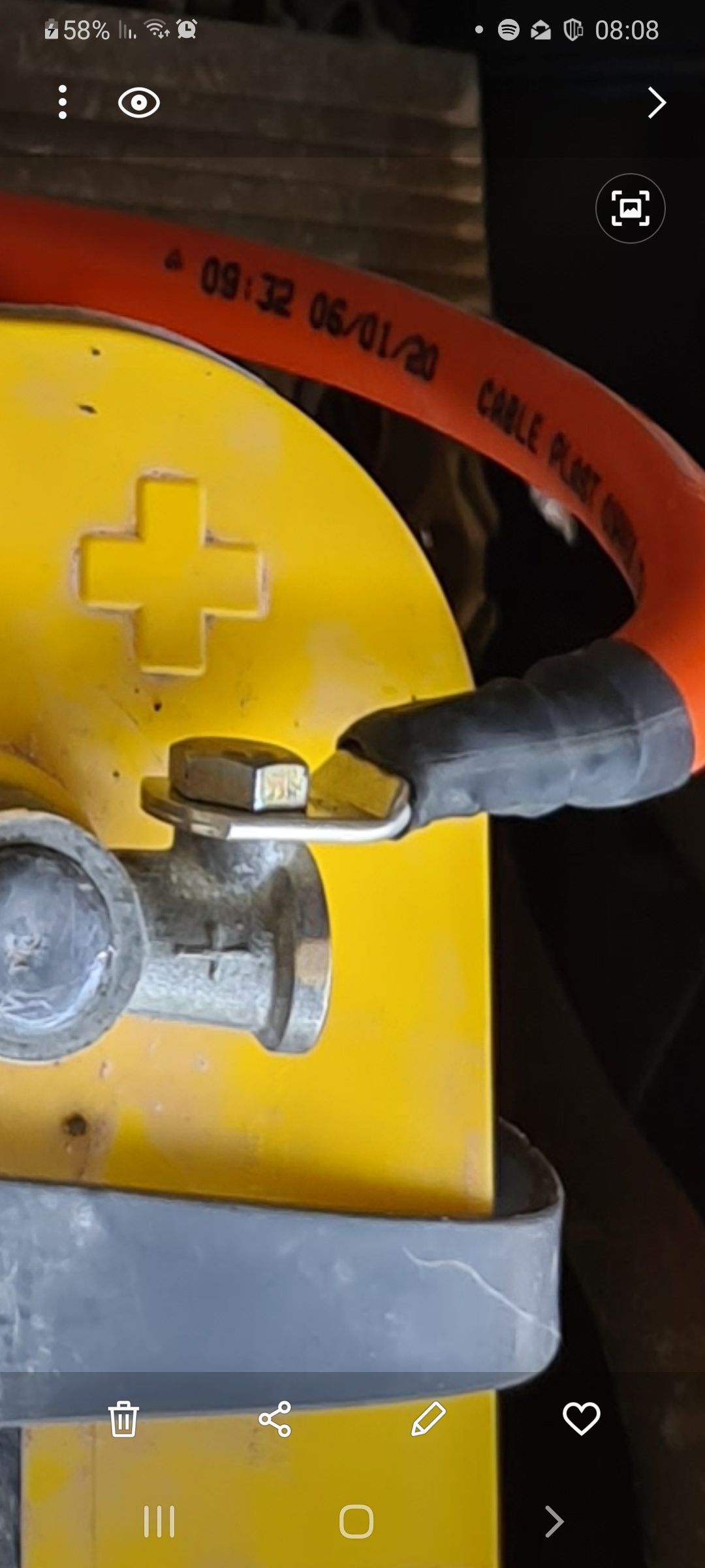

אתה מתכוון לכבל הלחוץ (קצה השמאלי של תמונה 2), או למה שמבצבץ מתחת לאום באמצע התמונה (לא זה של ההידוק על המצבר)?
אם המבצבצים, אני לא בטוח מהם. לכאורה לא נראה שאמורים להגיע לשם גידים.

אה. חשבתי שאתה מתייחס בנפרד לשני דברים: האלמנט שמתהדק על הכבל (כאן יש שניים), והאלמנט הנפרד שמתהדק על קוטב המצבר, שהוא הבעיה.
תראה בתמונה הראשונה: טבעת ההידוק התחתונה שבורה.
ובתמונה השניה, ליד בורג ההידוק על המצבר, הטבעת העליונה מעוקמת ליד האום. את זה אולי היה אפשר לישר עם פטיש, אבל זה לא יעזור לטבעת התחתונה השבורה.

על הכבל עצמו יש סופית כבל, הסופית מחוברת בבורג לנעל כבל. באם הסופית תקינה ויש להחליף רק את הנעל, כל חנות חלקי חילוף לרכב תחזיק כאלה.
אם רחובות רחוק לך, יש גם בחיפה לא מעט חנויות - אבל בגלל שלא כתבת מאיפה אתה אנחנו נמשיך לנחש עד שנפגע :)

מדוע מלופף איזולירבנד בחיבור של נעל הכבל לכבל עצמו ? בדוק מה קורה מתחת איזולירבנד.

וגם בכלל, לגבי סוגים מוצלחים יותר או פחות, כי הנוכחי לא בנוי טוב:
חוץ מהטבעת שהתעקמה/נשברה, כרגע אני גם לא מצליח להזיז את אום ההידוק. נראה לי שגם בורג ההידוק לקוטב התעקם איכשהו.
קוויתי שאוכל לפחות לחבר את המצבר עוד פעם אחת כדי להגיע לחנות... :(
נובירה. נראה לי שהליפוף הוא רק כדי להחזיק את את שני הכבלים כיחידה אחת.
אגב, הראשים/נעליים של שני הכבלים משתלבים אחד בשני באופן ממש מסודר, ר קצר שיושב מתחת/בתוך ר ארוך יותר.
