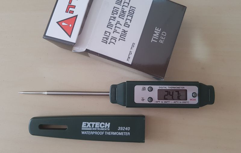

1. ייצרני הרכב בדרך כלל מתקינים מערכת מיזוג אוויר לרכב פרטי קטן בעלת כושר קירור או קיבולת קירור שנעה בין 13000-16000 BTU/h. אם מדובר על רכב מסחרי או טרנזיט בדרך כלל קיבולת הקירור גבוהה יותר.
2. לכול ייצרן רכב יש הנחיות בדיקה מדוייקות כיצד ובאיזה תנאים יש לבדוק את הטמפ' של האוויר היוצא מפתחי האיוורור.
בעיקרון הטמפ' באיזור הפתחים תלוייה בטמפ' החיצונית וגם בגובה הלחות לכן תוצאות הבדיקה עשויות להשתנות.
בדיקה כללית
1. החנה את הרכב באיזור מוצל.
2. מדוד את הטמפ' החיצונית.
3. תן למנוע להגיע לטמפ' עבודה של 90 מעלות צלזיוס.
4. סגור את כול החלונות.
5. סגור את כול הפתחים של מיזוג האוויר חוץ מפתחי האיוורור במרכז הדשבורד.
6. העבר את כפתור המיזוג למצב סחרור אוויר פנימי.
7. תפעיל את המזגן על הטמפ' הכי נמוכה ומהירות המפוח במצב אמצעי.
8. תעלה את הסל"ד ל-1500 והחזק אותו במצב זה.
9. לאחר 5-10 דקות הטמפ' פתח האיוורור צריכה להיות בין 3-6 מעלות צלזיוס כאשר הטמפ' החיצונית היא בסביבות 32 מעלות צלזיוס.
את המדחום יש לדחוף פנימה לתוך פתח האיוורור לעומק של 4 סנטימטר.
הבדיקה מתייחסת כאשר אדם אחד נמצא בתוך הרכב.
* ראה תמונה של מד חום מומלץ.
