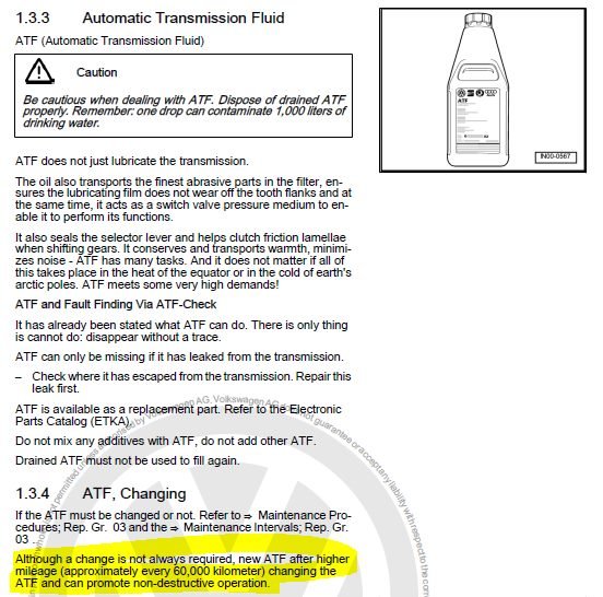

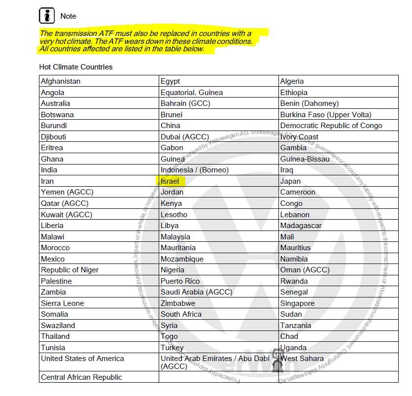

גם בגיר שלי 01M היצרן לכאורה מצהיר על אי החלפת הנוזל אבל לאחר חפירה מעמיקה גילית שזה לא היצרן אלא היבואן התעלם מהוראות היצרן והנה מסמכים רשמיים מהיצרן VW בנושא אפילו סיווגו את ישראל כמדינה עם הוראות מיוחדות. בנוסף לכך המלצה רשמית כללית להחלפה של הנוזל למניעה שלבעיות בק"מ גבוהים.
אם לא צריך להחליף על למה יש הוראות החלפה מדויקות וזמני החלפה במדריך הטכני של הדגם? חברים, אל תאמינו לכל נשוא הנוזלי לייף טיים האלה. כל נוזלי הממסרות הפלנטריות זקוקים להחלפה בזמן כזה או אחר. יש מעבדות שבודקות מצב השמן וכמות שיירי רכיבי ממסרת בשמן מי שלא מאמין שישלח דגימה מהממסרת שלו למעבדת שמנים ויגלה כמה בלאי נוצר לו שם לאחר 150 אלף ק"מ ללא החלפה. אני נתתי פה דוגמה על מה שאני מצאתי בהקשר לגיר שלי שגם בו נאמר ועד היום עומדים על זה שאין לגעת בו ואין להחליף בו שמנים. שטויות במיץ עגבניות הגירים האלה הלכו כמו גרביים ומי שעושה את זה יזום מאריך חיי התיבה. שלי בת אוטוטו 20 ועובדת מעולה. לאורך השנים נעשו בה 3 החלפות חלקיות והחלפת מסנן אחת. גם המעט היסוסים שהיו בה לפני השתפרו ואין שום בעיות כתוצאה מכך להיפך. בנוסף הקשבתי לדעת איש מקצוע מוערך מאוד בתחום בפורום שהמליץ לי חד משמעית לעשות כך כדי להאריך ימי התיבה וגם לבטל קולר גיר מקורי שידוע לשמצה בפריצה והתקנת מחליף חום חיצוני לפני מעבה המזגן. צירפתי כאן תמונות להמחשה ברורות כשמש וגם מדריכים טכניים ומסמכים רשמיים של היצרן. מדוע היבואן החליט ככה אני לא יודע. אולי מפחד שאנשים ישימו זבל של שמנים ויהרסו ממסרות.
01M_4_Speed_Automatic_Fluid_change_Procedure.pdf VOLKSWAGEN 01M technical service information.pdf AUTO TRANS OVERHAUL - V.A.G. 01M.pdf

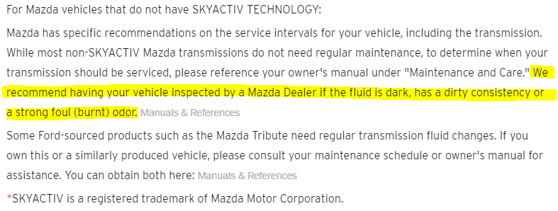

לגבי VW איני יודע כי לא בדקתי, אבל לגבי מאזדה כן בדקתי ולעומק.
ההנחית יצרן לא להחליף נבדקה מול היצרן ביפן שגובתה ע״י דלק מוטורס.
קשה לי להאמין שהדבר נובע מסיבות פיננסיות, עקב העובדה שאם אכן הייתה הנחיה כזו ,היה מחזור מכירות והחלפות גבוה יותר.
מה שהיה מכניס הכנסה ליבואן וליצרן.
את האמת גם קשה לי העניין שכל אחד שאינו מוסמך לכך מביע את דעתו בצורה נחרצת לכך למהלך שיכול להסב נזק, ונזק גדול לרכב.
אז נכון שהשמועה והלך הרוח ברחוב הוא להחליף אבל אני מעדיף לפעול לפי ההנחיות המדוייקות של מי שייצר לי את הרכב, ולא לאנשים שקראו או אמרו להם שזה יעשה רק טוב
