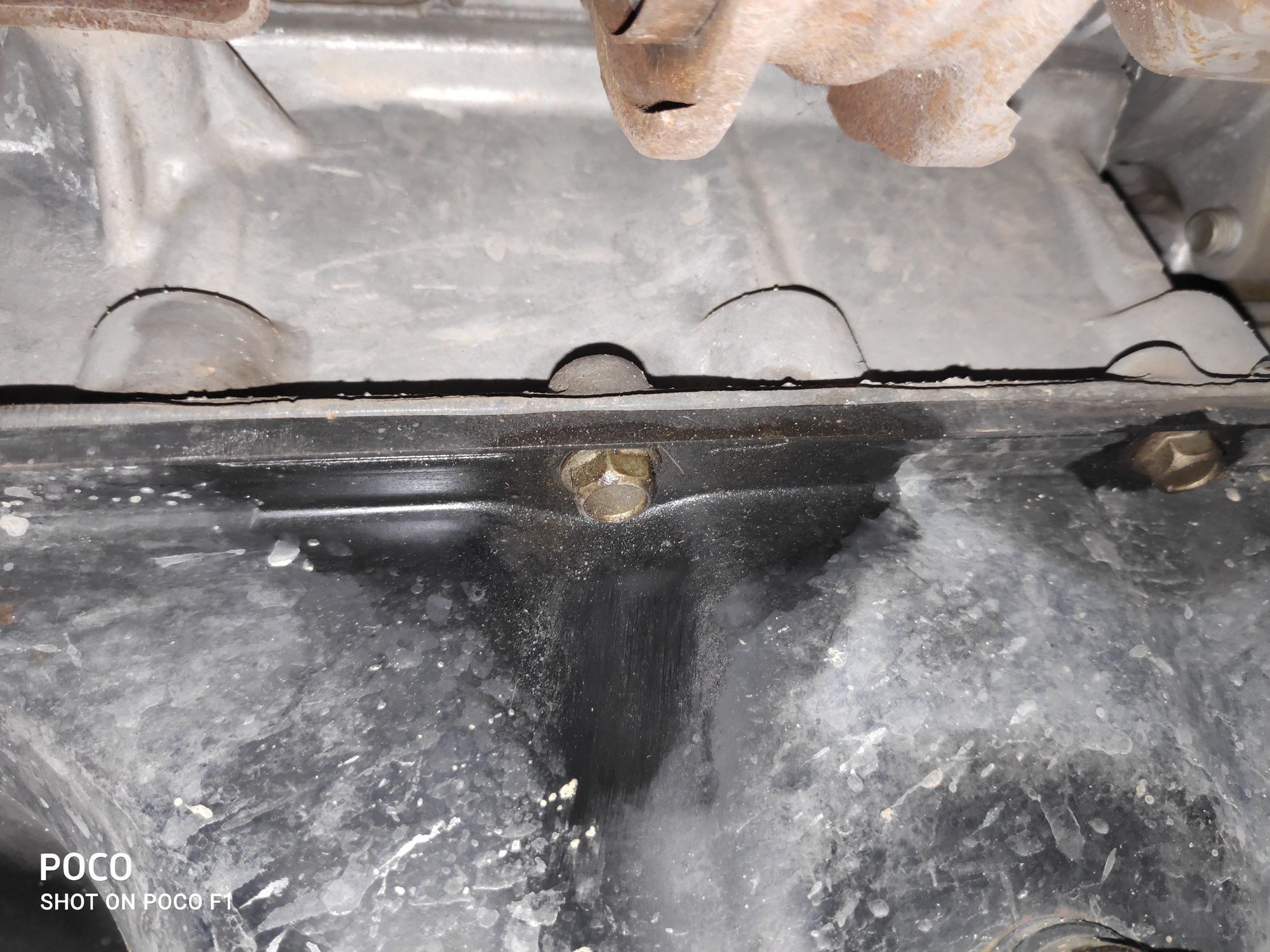

  7. מאזדה 3 2008 מנוע 1.6 205K קילומטר הזעות שמן מהקרטר שמן מנוע עד כמה זה חמור?
  8. החלפתי שמן גיר במאזדה 3 שלי עם 205 אלף קילומטר ולא קרה כלום. תחליף שמן גיר מקורי בלבד, מומלץ להחליף גם את הפילטר על הדרך.
  9. בשלב מסוים ייווצר חופש בתפוח של המשולש או שכבר יש בו חופש? צריך לבדוק אם יש חופש או אין, בכל מקרה, זה רק עניין של זמן עד שיווצרו חופשים ונקישות במשולש. טסט אתה לא תעבור אז החלף את המשולשים בהקדם האפשרי, רצוי מקורי.

  12. עדכון: הייתי היום במוסך, לדעת המוסכניק הכל תקין חוץ מתושבת גיר שדורשת החלפה, אכן יש רעידות קלילות בעמידה בD אבל לא יודע איך זה קשור לנקישות. יש קשר בין תושבת גיר קרועה לנקישות ששומעים מכיוון ההגה?

  16. שמתי לב גם שההגה לא מתיישר באופן מיידי, הוא נתקע קצת ואז חוזר לאמצע. ההגה מרגיש רך יותר מההגה של אחי שגם לו יש מאזדה 3, יש קשר למסרק?
  17. באמת חבל, זה חלק יקר. מצד שני, הרכב עבר כבר 200,000 קילומטר אז אולי באמת כבר עבר זמנו של המסרק.
  18. השאלה היא אם זה יעבור טסט...
  19. מעניין מאוד, אין חופש בהגה אצלי. לאח שלי יש גם מאזדה 3 מאותו שנתון, אבדוק אצלו אם יש רעש מהמסרק
  20. יש לי ג'ק ובוקים, אני יכול לפרק גלגלים ולבדוק. תפוחי הגה חדשים וזרועות מסרק הגה גם הוחלפו. בבדיקה לפני קניה הבוחן אמר לי שיש נקישות מכיוון המסרק אבל הוא לא היה בטוח אם זה מגיע מהמסרק עצמו או מהזרועות.
