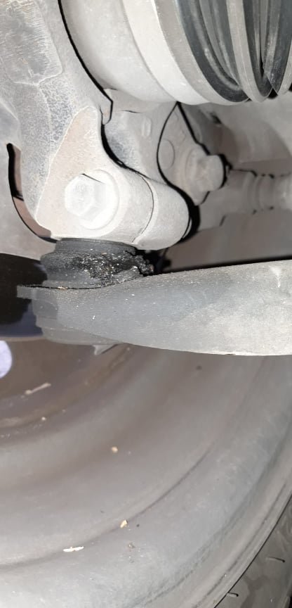

  5. רכב מאזדה 2 2012. עשיתי גם כיוון פרונט וגם איזון בשני מקומות שונים, בדקו את הצמיגים אמרו שהם בסדר גמור (בני שנתיים כמעט), עשיתי גם איפוס הגה חשמלי. בכל זאת במהירות מעל 90 100 יש רעידות בהגה הרכב לא יציב סוטה קצת לכיוונים במידה מועטה, הרעידות מורגשות גם בדוושות. רוצה להוסיף גם שבזמן רוורס כשההגה מסובב ימינה עד הסוף יש חופש בהגה הוא קופץ קצת לא נשאר במקום וגם יש מין רעש לא בטוח לגביו. האם זה יכול להיות המשולשים? בדקתי והגומיות שלהם סדוקות ומפרישות גריז..במוסך דווקא בדקו את החלק הפנימי של המשולש (לא החלק הקרוב לגלגל) ואמרו שיש קצת חופש במשולש הימני. יוסיף גם שב2017-2018 בעל הרכב הקודם החליף מוט הגה (מקורי משומש). האם אפשר להחליף רק את התותבים למשולשים ברכב הזה? האם הבעיה תיפתר אחרי החלפת משולש? האם זה יכול לנבוע מעוד משהו חוץ מהמשולשים? האם יש מצב שהמוט הגה שהתקינו ברכב בעייתי?
  6. לא יודע חופש זה קשור לסטייה ימינה? בגדול כן בגלל שהיא נראת בקרועה ובבדיקה לפני קניה היה רשום גומיות לבולגוינטים קרועים.. האמת שחבר שראה אמר שזה בסדר להמשיך לסוע עוד ככה.. מה אתה אומר ?
  7. מישהו יכול להגיד לי לגביי הדגם הספציפי שלי האם אפשר להחליף רק את הבולגוינט בלי המשולש? וכמה אמור לעלות מקורי מישהו יודע?
  8. ושאלה קצת אחרת על הדרך...ברכב שלי אפשר להחליף רק את התותבים למשולש? יש לי בלאי גומיות לבולגוינטים מעדיף לא להחליף את כל המשולש..
